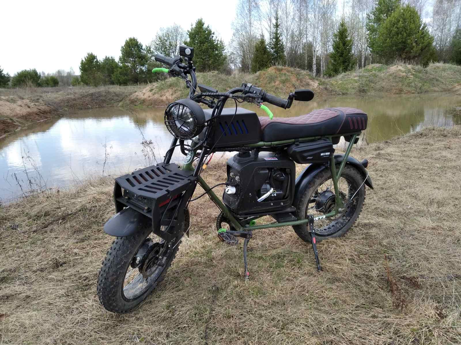

Цитата: bankuss от 13 Июнь 2023 в 17:00зачем?
везде отказываются от бензина, а тут шаг назад, к вонючке.
Свобода, это право выбора...
Когда у Вас есть выбор, ехать на бензине и не зависеть от розеток на ёлках, или на батарейке в тишине, то Вы свободны, а если выбора нет, то и свободы нет)
Я в эти выходные ездил с дачи на речку. Мне до дачи с работы 45 км, а с дачи до речки и обратно ещё 40+40... На даче есть вторая батарейка, которая даст пробег 40-50 км.
Теоретически, в режиме экономии с педальками, я бы мог на двух батареях пройти 120-140 км. Но для этого мне понадобилось бы, приехав с города на дачу, зарядить первую батарейку и потратить на это несколько часов... Ну и педальки покрутить изрядно... Я вообще то люблю крутить, но когда это становится в обязаловку, то уже напрягает)...
В результате я выбрал свой первый байк, в котором, как опция есть бензоген... и нет ни каких мук выбора...
Вот это и есть свобода...
Мне это нравится, и в свой новый вел, я тоже хочу встроить это чудо)... Я эту раму брал только из-за того что в ней гармонично возможна компоновка бензогенератора.
Помимо этого, у меня есть складные солнечные панели 200Вт... Если погода и время позволяет приехать например с утреца на рыбалку, воткнуть батареи на зарядку от солнечных панелей, которые в хорошую погоду дают 2А на 60V... До вечера. глядишь и батарейка почти полная)... Это тоже свобода.
Есть многое на свете друг Горацио, что не подвержено ещё электрификации...
Stanislavchik
[user]Vladzeit[/user], Какая максималка на новом байке? Перематывать будете сами?
Vladzeit
Максималка к сожалению 52км... и то, за счёт покрышек 20х5,0. ))).
Движок, перематывать планирую сам, долгими, зимними вечерами...  благо добрые люди на этом форуме меня научили меня всему тому, чем я сейчас хвастаюсь в этой теме :-)
Ведь реально, я сюда пришёл без опыта в электротранспорте, без понимания что как устроено, как работает и даже без велика))).
В теме, перемотка, ребята меня учили как мотать движки, в теме 2х2, учили и наставляли как реализовать схему полного привода и обосновывали полезность, в теме Акум+бензоген, меня учили
как реализовать принципиальную схему гибрида, в Вашей теме коллега... Новинки электротранспорта, я подхватывал дизайн, объектно-пространственные схемы современного уровня топовых концептов...
За что Вам огромное спасибо). :exactly:
