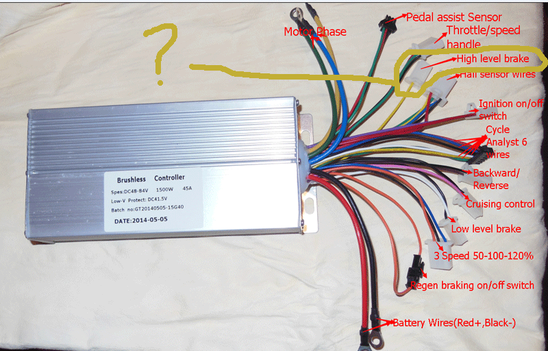

да разобрался, проблема была в газульке, попросил у соседа и все заработало.
только вылезла еще одна проблема:
когда газ чуть больше середины происходит отключение, газуй не газуй, помогает только отключение/включение питания.
грешу на батарею
Скорость 67,5 км/ч - дальше страшно

На вывешаном колесе не отрубает?
На какие токи рассчитана ваша БМС? Судя по фото контроллер на 45А.
При отключении замерьте напряжение на выходе БМС. Если там напряжения нет - значит точно она рубит.
А это значит что аккумчик слабоват.

smenipogodu
Не работает рекуперация (торможение электромотором)
когда установлена батарея на 48 вольт рекуперация (торможение электромотором) - РАБОТАЕТ
когда установлена батарея на 67,2 вольт рекуперация (торможение электромотором)- НЕ работает
может кто сталкивался с данной проблемой

crond
#60
В темах про рекуперацию и про контроллер
   этот вопрос всплывает постоянно!
Есть 2 способа:
1). Сложный и более правильный - найти резисторный делитель напряжения по которому процессор понимает что напряжение не в рамках.
2). Простой - запитать слаботочку через 12 вольтовый стабилитрон.
smenipogodu
мне рекуперация на столько важна как тормоз двигателем
на контролере есть желтый провод, он подписан High level brake
можете подсказать - это тормоз?
если да то куда его соединить для торможения?
artems
[user]smenipogodu[/user],
Приветствую, скорее всего High level это вариант, когда при нажатии на рычаг тормоза для отключения двигателя используется подача + на этот провод. Точнее можно брать + от стоп сигнала(когда выключатель тормоза подает + на лампу стоп сигнала).А Low level когда этот провод рычагом тормоза замыкается на корпус или на минус батареи. Вроде так.
Главное со всей этой байдой взлететь, а в воздухе ещё никто не оставался.
smenipogodu
High level (желтый) - это минусовой провод на нем 4,78 вольт
"когда при нажатии на рычаг тормоза для отключения двигателя используется подача + на этот провод"
если я подам плюс на желтый провод, будет тормозить или включится более сильная рекуперация?
когда установлена батарея на 48 вольт - я соединяю провода черный и белый "low level brake", включается рекуперация и тормозит индукцией мотора
если ставлю батарею на 67,2 вольт -  соединяю провода черный (-) и белый (+)"low level brake"  напряжение 4,78 вольт,  рекуперация не включается, т.к. контроллер не рассчитан не рекуперацию при таком напряжении.
если я соединю белый + от  "low level brake" с желтым "-" от High level, у меня контроллер не сгорит? и включится ли рекуперация или торможение индукцией двигателя?

artems
#64
Не понятно Вам рекуперация нужна или нет? Её можно использовать или нет замыканием или размыканием разъема Regen braking on|off коричневые провода. Как понять "это минусовой провод на нем 4,78 вольт"? High level (желтый) используется чтобы при торможении(нажатии на рычаг тормоза) одновременно загорался от + стоп сигнал(обычно так на скутерах в штатных выключателях на ручке тормоза).Можно для подстраховки в цепь желтого провода врезать сопрот 5-10 ОМ.Тут https://electrotransport.ru/index.php?msg=551441 тоже есть объяснение для чего и как.
crond
точнее 5000 - 10000 ом.
Обычно в контроллере УЖЕ стоит ограничительный резистор на 47 кОм в цепи базы.

crond
     Ваш контроллер на 48 вольт судя по напр. отсечки41.5v, поэтому при большем напряжении батареи рекуперация не должна включаться - выход искать резисторный делитель отправляющий на микроконтроллер примерно 4 вольт при максимальном заряде акк. и подогонать, например, подстроечным резистором нижний резистор делителя.
    Можно запитать слаботочку от части батареи, но тогда разбег ячеек будет больше и каждый раз балансировать придётся зазря, ещё некоторые используют стабилитрон, на котором падает излишек напряжения для слаботочки "но это не наш метод".
   Ещё можно припаять стабилитрон на 4v параллельно нижнему резистору и избавиться от контроля напряжения свыше штатных 48v.
smenipogodu
дело не в контроллере, а в BMS, поменял BMS  все стало работать
