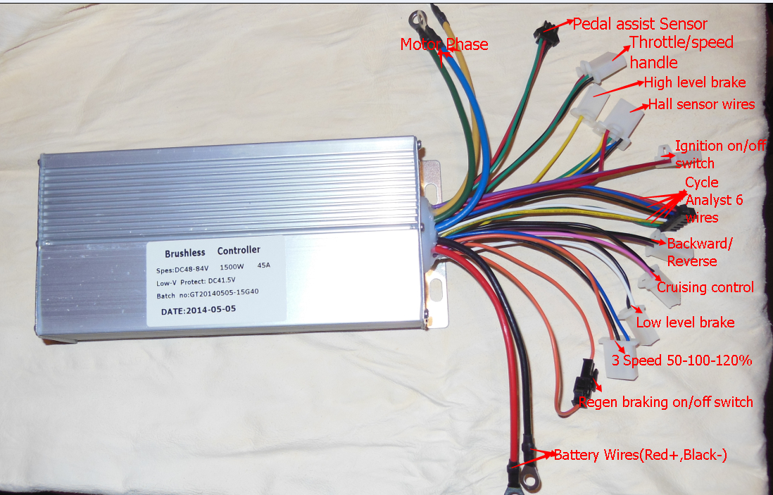

тундра
 :eek: подключил питание к контроллеру- фазы мотора, датчики холла, ручку газа только три проводника -кручу ручку газа ничего не происходит :eek: может что то еще не подключил или может он включается от кнопки пуска которую я не подключил ?
что делать  :bn:
Steel RAT
Да, включается от кнопки.  По цветам проводов ничего конкретного сказать нельзя.
Отворачивай винты, делай фото платы.
тундра
получается что к какомуто разьёму нужно подключить кнопку включения ?
разобрать не получается там приклеено термоклеем
Steel RAT
Разбирай уже, хватит разговоров!
Ничего там не приклеено - это прокладка.
Она съёмная. Только винты отверни со стороны пучка проводов и сбоку, где 4-6 в ряд.
Коротнешь не тот разъём - будет барабум и бабах.

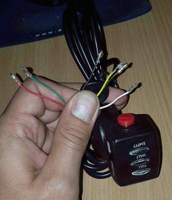

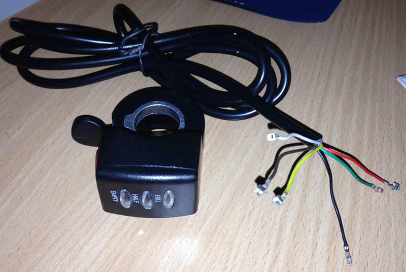

smenipogodu
#25
можете подсказать куда, что подключить провода желтый, коричневый и белый от газульки ?
Скорость 67,5 км/ч - дальше страшно
crond
 Я вижу, что все провода расписаны, что не получается?
smenipogodu
куда подключить провода желтый, коричневый и белый от газульки
и можно ли не подключать датчик который крепиться к педалям?
crond
эти провода в определённой последовательности подключаются к +аккумулятора для индикации напряжения и похоже к кнопке, но меня подводит зрение т.к. что-то краснеет на одной из сторон газового курка, скорее всего это кнопка с фиксацией для включения питания слаботочки контроллера, но может быть и без фиксации и тогда её можно использовать для нескольких целей (круиз, гудок и даже торможения рекуперацией)
датчик, что крепится на каретку, можно не подключать и без него поедет от одного газа!
smenipogodu
crond
#30
   Прибором нужно прозвонить провода от кнопки (она скорее всего с фиксацией), цвета проводам китайцы присваивают без стандартизации и иногда без логики чёрный может быть плюсом, эти два проводка с кнопки замыкают питание слаботочки, но и подключать их надо так чтобы при нажатии загорались светодиоды, третий провод возможно это отдельный вывод для тех же светодиодов только по общему проводу (к минусу) обычно третий провод не делают, но тут при его помощи можно отключить индикацию питания которая к слову рассчитана на свинцовые аккумуляторы если у вас лифер - то они будут неадекватно показывать пороги напряжений батареи.
  Слаботочка - это разъём с надписью ignition on/off, где красный, скорее всего, напрямую в контроллере соединятся с толстым красным + акк, а фиолетовый это есть слаботочка. Их можно замкнуть между собой и контроллер должен заработать. Можно и подключить к вызвоненным проводкам кнопки с ручки газа, главное правильно подключить, а то может быть бах.
упд вот два типа ручек курков газа которые бывают
прозвоните по цветам, подпишите, затем будем подключать к контроллеру!

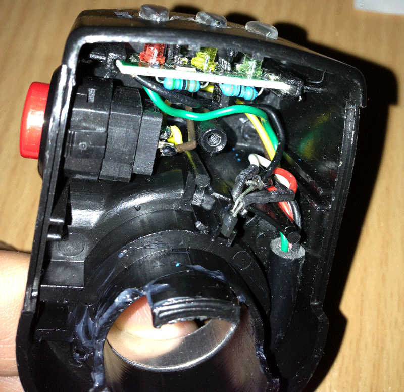

smenipogodu
разобрал реостат
коричневый и желтый-кнопка с фиксацией
красный, черный, белый - реостат
зеленый, черный - лампочки
разъем на контроллере - красный, зеленый, черный
подскажите пожалуйста к каким проводам подключать реостат (красный, черный, белый)

alex88
Красный к красному
Чёрный к чёрному
[b-b]Зелёный к белому[/b-b]

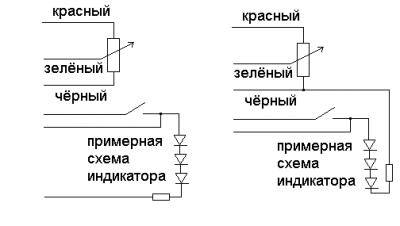

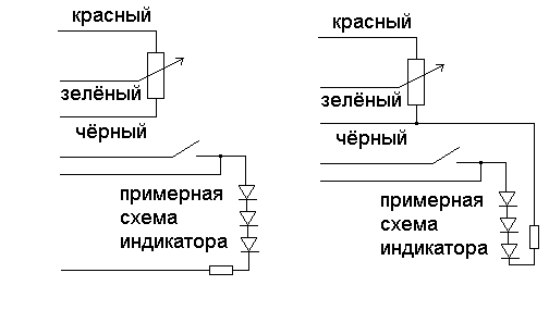

artems
#33
разобрал реостат
Цитировать
Скорее всего вот так должно заработать (как на нижнем рисунке)
При таком включении низковольтки индикатор на ручке будет включаться при нажатии кнопки. Если на ручке стоит напряжение отличающееся от вашей батареии, например на ручке 36В, а у Вас батарея 48В, то поставте стабилитрон на 12В на месте нарисованного тонкой линеей прямоугольника . У меня так сделано и индикатор примерно правильно показывает остаточный заряд на батареи на 48В литий ионки
Главное со всей этой байдой взлететь, а в воздухе ещё никто не оставался.
