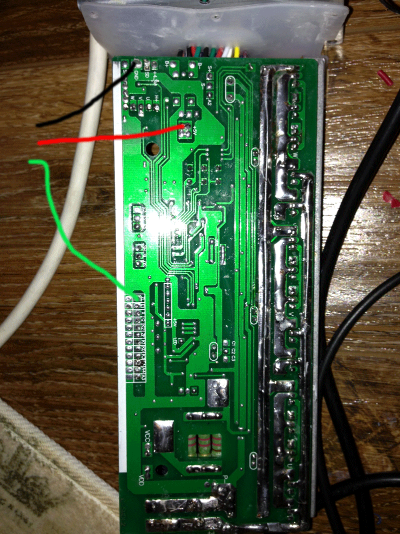

померил напряжение не чего не показывает, может я газульку не туда подключаю?
как я делал: подал питание на контролер
подсоединил тестер между красным и черным и черным и белым - результат ноль
может есть кнопка включения ?

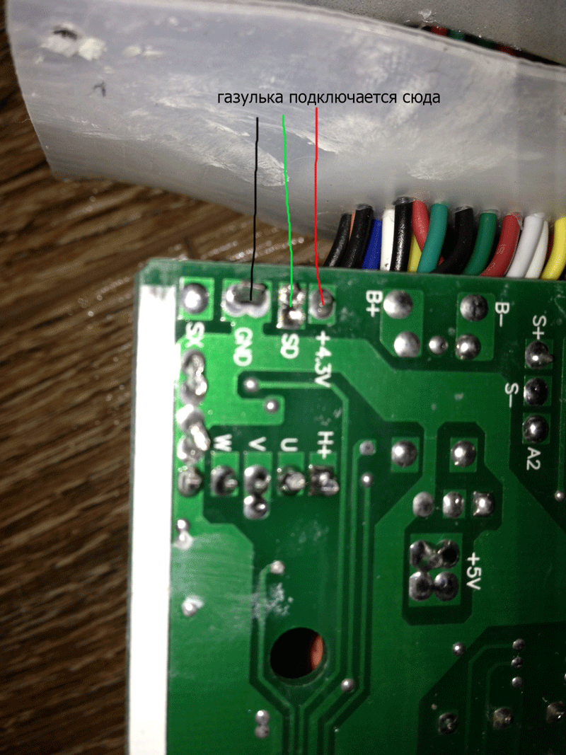

[user]smenipogodu[/user], Подключайте ручку при отклченном питании контроллера! И  поменяйте зелёный и красный местами! на точке +4.3 должен быть быть зелёный провод который возвращается с дросселя

Вижу на предыдущуй странице фото контроллера с подписаными концами... берете конец который завётся Trottle/speed и подключаете к нему те 3 провода которые приходят в ручке к датчику холла. Белый к зеленому остальные 2 по цветам

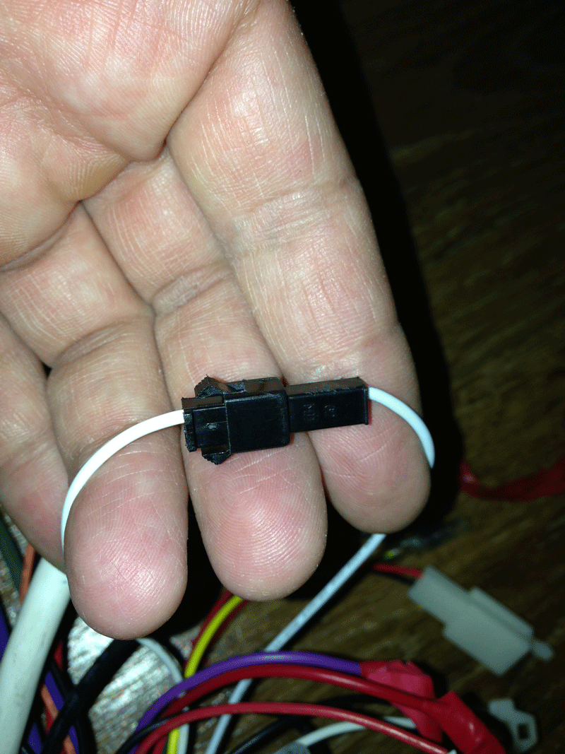

smenipogodu
контроллер включился, всем спасибо
но не работает гузулька, питание на нее подается 4.3 вольта. Провода меня местами результат ноль.
есть два белых провода. их когда соединяешь и включаешь питание колесо крутится вперед, отключаешь питание, потом опять включаешь - колесо крутится в противоположную сторону.
что это за два белых провода?
Скорость 67,5 км/ч - дальше страшно
Это своего рода переключатель самообучения МК.
Соотв. надо оставить вариант вращения вперед.
С подключением газа надо разбираться. Что происходит на сигнальном проводе, при плавном вращении ручки?
Мерять со стороны контроллера.
Относительно земли (минуса батареи). :exactly:

вышу обучалку надо отключать после обучения. :-)
замыкаются контакты только для обучения,потом контроллер запоминает ,после надо разомкнуть разъём
Вообще советую повыключать все сопли,ну кроме слаботочки естественно

не чего не происходит, на нем напряжение 3,7 вольт при плавном вращении ручки оно не меняется. красный светодиод на плате мигает так: интервал одна секунда мигает 8 раз, 3 секунды перерыв и опять восемь раз, так все время
Ну, если ничего не происходит - то МК крутится не будет  ;-D
По режимам мигания светика - надо писать Лео, думаю он в курсе.
Надо отсоединить ручку газа и через резистор подать 4,3 вольта на управляющий провод.
Если закрутится - проблема в ручке газа.
Если нет - в контроллере.  ;-)

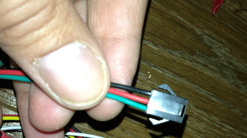

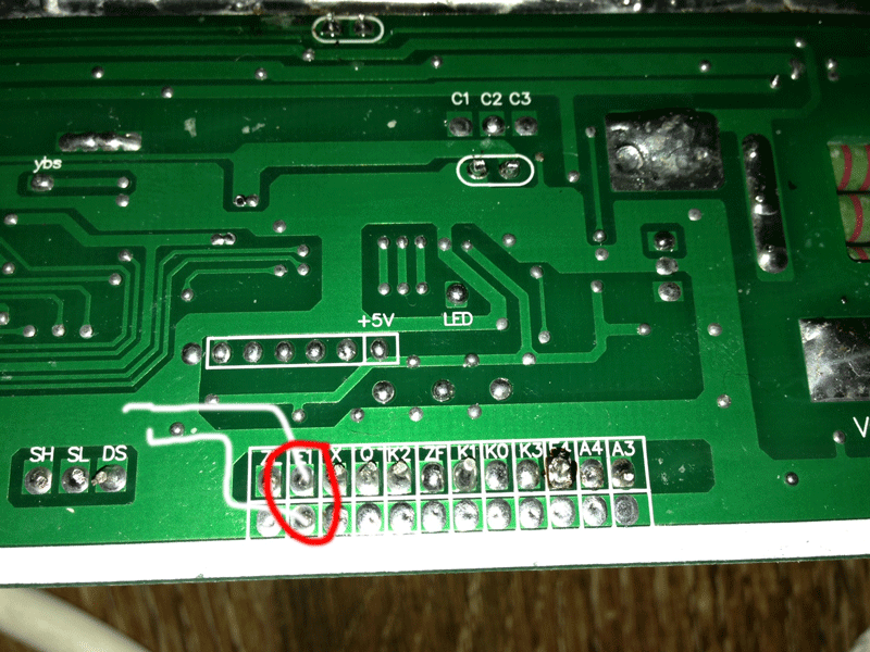

smenipogodu
есть еще провода черный красный зеленый
они подключаются к плате как на фото
напряжение 5 вольт
при вращении газа напряжение не меняется
Либо у вас мёртвая ручка либо вы не правильно делаете замер.
Как вы замеряете?
Что-бы проверить ручку, надо подать на чёрный землю, на красный +5, и вольтметром воткнуться между чёрным и белым, который выходит из ручки.

это педелек и ZL подходящяя по названию точка
газ это проводок SD.
