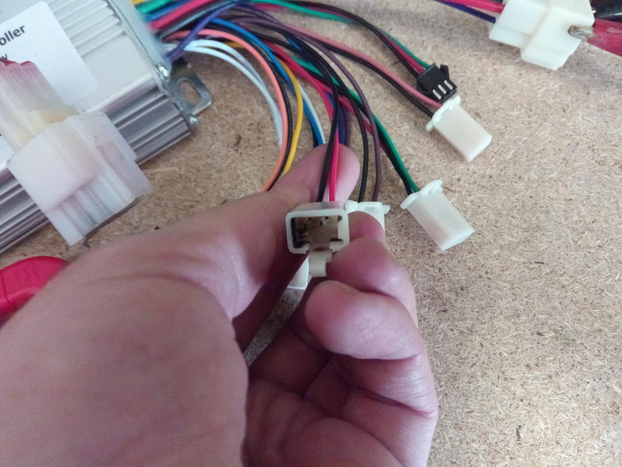

sanekk80
Добрый день Уважаемые форумчане. Помогите пожалуйста включить контроллер Greentime, фото прикладываю. Правильно ли я понимаю, что для включения необходимо замкнуть провода Ignition ON\Off switch и красный провод питания?
IvanM
sanekk80
Спасибо! И еще один вопрос если в разьем для пас сенсора подключу курок, будет работать? Дело в том что по разьему все подходит.

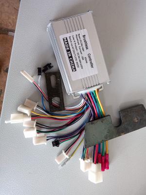

DragonTM
Прикупил на пробу такой, еще не подключал. Пока не могу понять, зачем в батарейном разъёме третий фиолетовый провод?
spb-e
може включатель слаботочки лучше разобрать посмотреть куда едет.
9II-I82-78-78
DragonTM
Вот разбирать совсем лениво.
Если кто соберётся покупать, то скорее всего придет такое. Продавцу ничего не писал, просто купил.
http://s.aliexpress.com/a6B3qiY7
DragonTM
Что то туплю, на включении должно быть полное напряжение батареи?
Подключил блок питания 51 вольт, напругу нашел только тут, но при попытке замкнуть что то сильно жахнуло...
Это кстати единственный папа на контроллере и есть 4 таких ответных мамы.
spb-e
всё правильно жахнуло  :-) так и должно быть , это разъем для питания сигналки . он прямиком от АКБ получается запитывается.
9II-I82-78-78
spb-e
там на силовом два толстых плюс минус это понятно думаю. А вот тонкий его на плюс батареи. по идеи между тонким и плюсом должно быть напр питпния
9II-I82-78-78
DragonTM
[user]spb-e[/user], да, на фиолетовом было 1 вольт меньше чем на батарее( подключил сначала к 12 ячейкам лифера). Соединил их вместе с красным и заработало. Включал без холлов, на холостом ходу крутил qs205 55H, ток был 1,5-2,5 ампера, потом переключил на 16s лифера покрутил немного совсем, пару минут и что то щёлкнуло и перестало. Контроллер холодный и ни чем не пахнет.
Думаю открывать спор или разбирать смотреть что там внутри.
Добавлено 07 Июнь 2018 в 18:53
А, сопротивления вращению мотора нет при подключенных фазных, из чего делаю вывод что феты целые должны быть.
DragonTM
Снял корпус, светодиод мигает 4 раза. Что это значит? Есть коды ошибок на этот контроллер?
А то беглый поиск по форуму не дал результата. Либо на моноколеса выхожу, а там все иначе, либо именно эта ошибка не подписана.
Китайцу этот же вопрос написал, но не факт что ответит.
