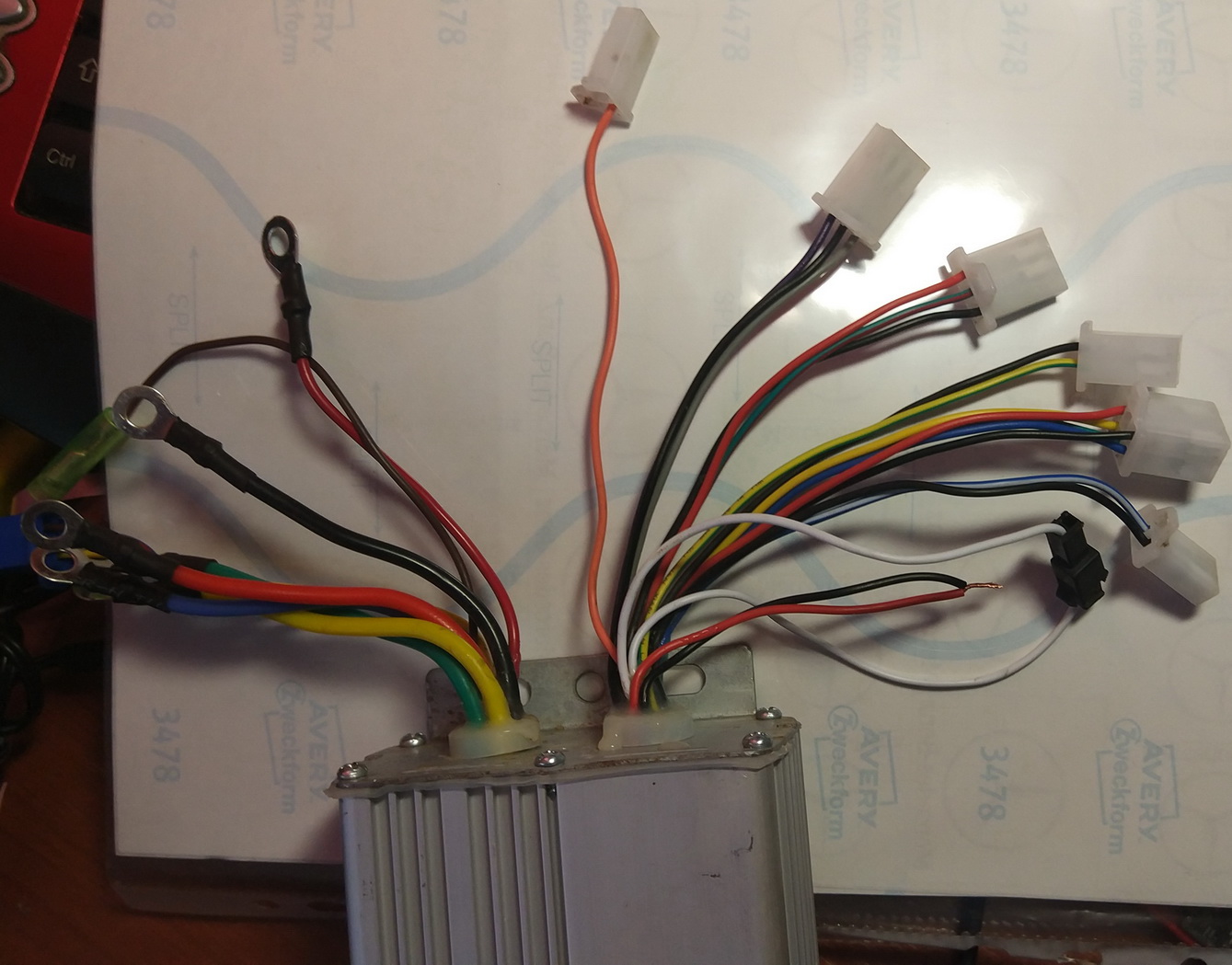

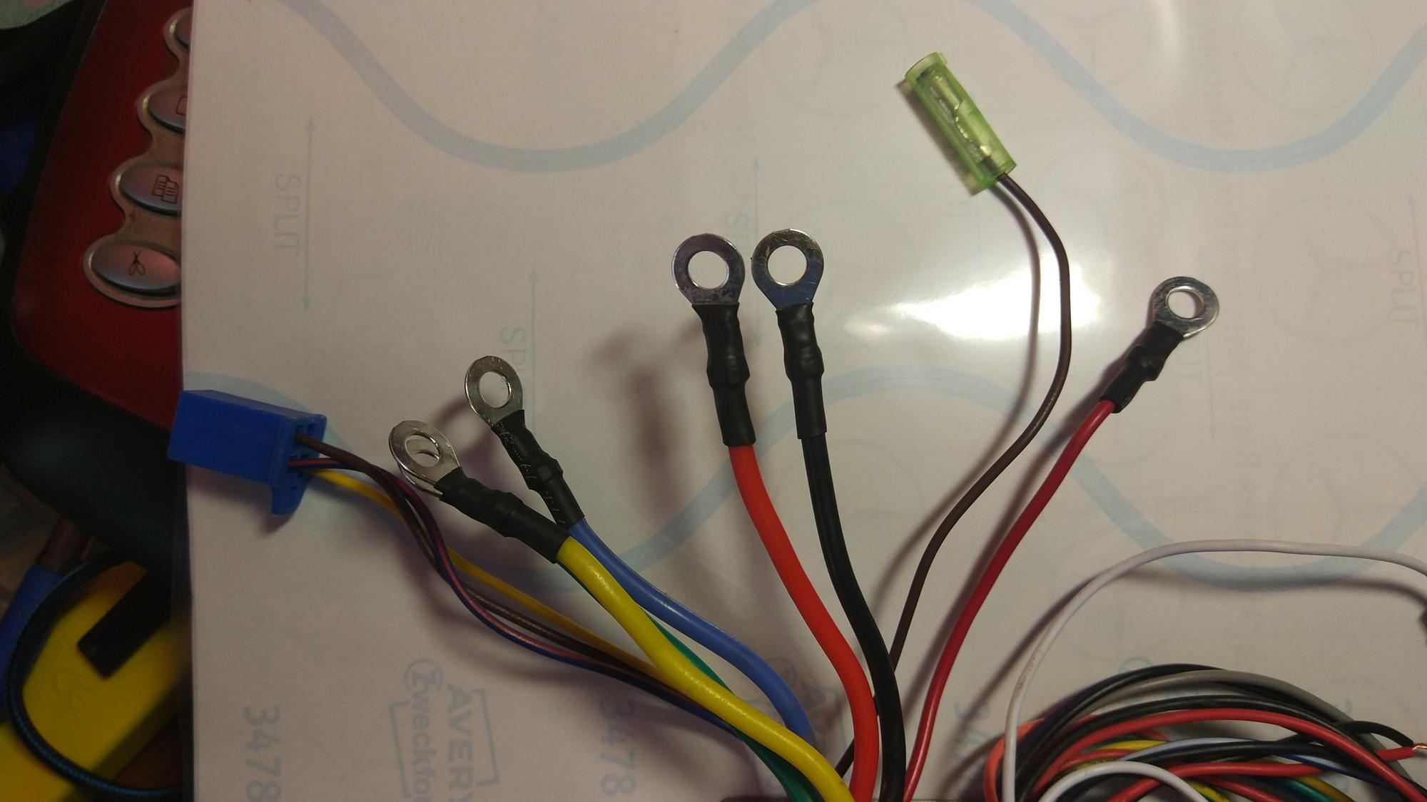

jurexp
Господа знатоки, всем привет! Прошу помощи в идентификации и подключении своего контроллера, купленного, как и многими, на Али.
Куплен для запуска мотора 36 вольт 1000 ватт. В комплекте распиновка указана не была, продавец на запросы не отвечает. Молчание. Возможно, еще не отошел от празднования их нового года, но мне от этого не легче. В описании контроллера этот продавец выложил следующую картинку распиновки:
Не сказал бы, что все так, ибо даже разъемы другие. На картинке один пучок, у меня 2.
С толстыми проводами вопросов не возникает, здесь, вроде, все понятно.
Фазы мотора, плюс и минус питания. Красный провод с шайбой потоньше можно закоротить для запуска движка с основным плюсом питания (красный толстый). Все верно?
и слаботочные один коричневый и синий разъем с проводами желтым, коричневым и синим с красной полосой. Куда эти провода?

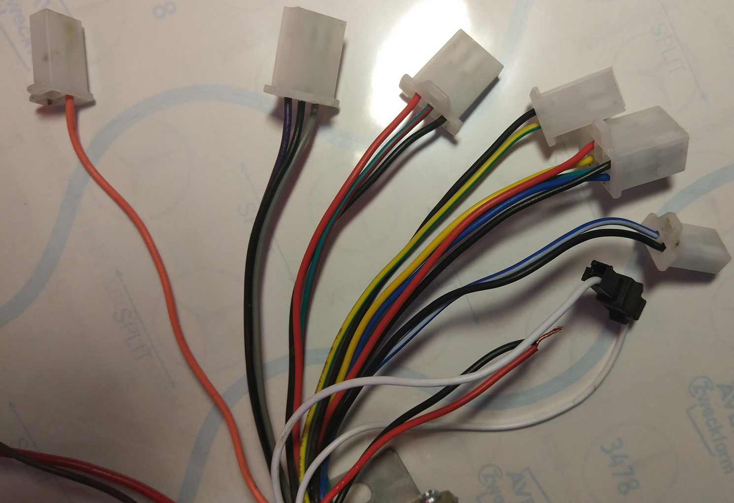

Пучок слаботочки №2
Справа налево:
1. Два белых одиночных провода с разъемами папа и мама. Обучение. Задать направление вращения. Все верно?
2. Два провода красный и черный. Были с разъемом. Сначала думал, что ключ включения питания контроллера. Пробовал закоротить, срабатывала защита аккумулятора. Напряжение на концах 38 вольт, т.е. подаваемое на контроллер. Как выяснили в процессе, скорее всего, выход питания на сигнализацию. Поэтому, в настоящее время провода разомкнуты.
??? 3. Двойной разъем с проводами черным и синим с белой полосой. Куда? Если верить распиновке, что я выше приложил, то low level brake. Выход на тормоз? Если так, то для запуска движка остается разомкнутым. Так?
4. 6 штырьковый разъем с 5 проводами. На датчик Холла мотора. Защита от дурака, на моторе такое же гнездо. Провода по цвету совпадают.
??? 5. Двойной разъем с проводами черным и желтым с зеленой полосой. Куда? На распиновке такого не нашел...
6. Тройной разъем с проводами красным, зеленым с красной полосой и черным. На акселератор. Все верно?
7. Тройной разъем с проводами серым, черным и фиолетовым. Такой комбинации цветов проводов не нашел, как идентифицировать?
??? 8. Двойной разъем с одним проводом оранжевого цвета. Куда?

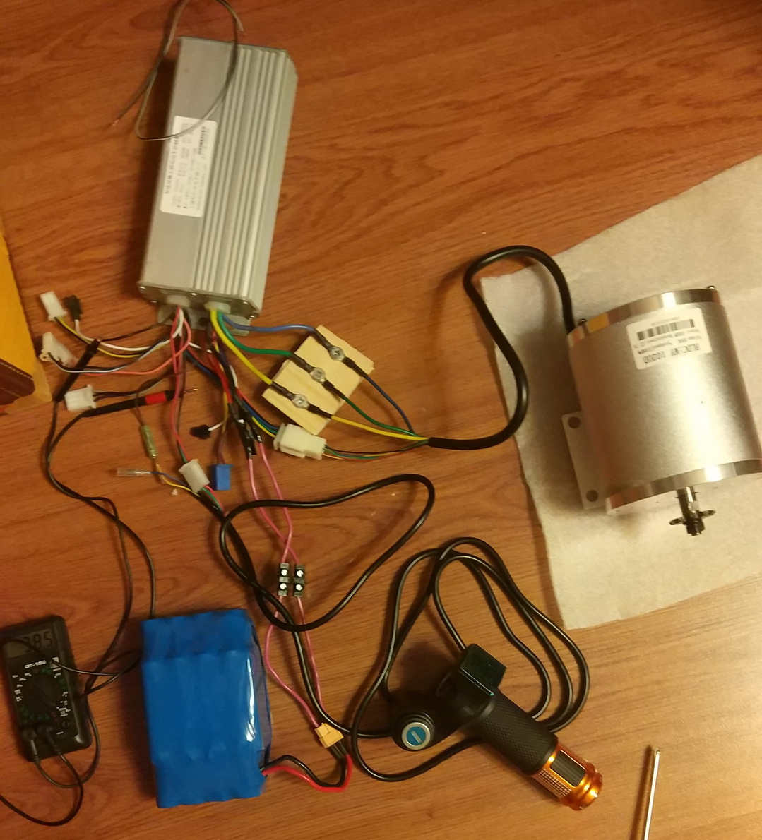

Итак, все то, что идентифицировал, попытался подключить. На выходе на сигнализацию (черный и красный тонкие провода, что на фото были закорочены) повесил вольтметр, рассуждая, что, если есть напряжение, то контроллер запитан.
38,5 вольт на входе на контроллер и на выходе на сигнализацию для контроля. Разъем на ручке акселератора был другой, поэтому, был отрезан, а провода по цвету подключены к разъему 6 (см. выше). Фазы пор цвету, разъем датчика Холла и питание от аккумулятора.
Может, что-то не так, но мотор не крутится. Никаких признаков жизни и вообще каких-либо изменений при вращении ручки не наблюдается. Буду очень благодарен помощи. Хочу ребенку собрать кроссовый мотоцикл, он занимается мотокроссом, а на трассу времени часто не хватает выбраться с бензиновым мотоциклом. А с этим можно и в общественных местах. Вот и мудрю. Зима заканчивается. Жду ваших советов и помощи. Заранее благодарен.

IvanM
Обычно черно-желтые провода это рекуперация
