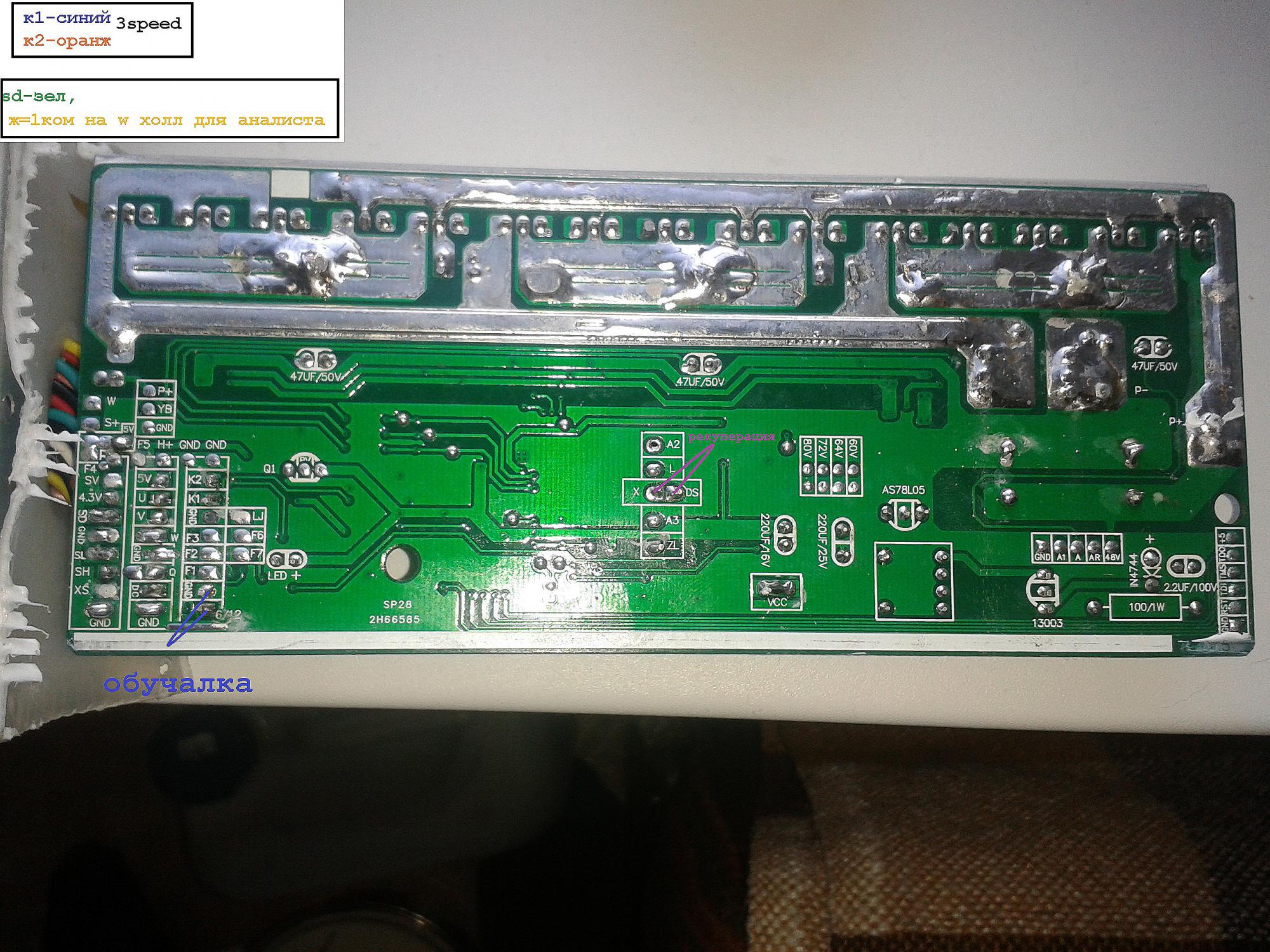

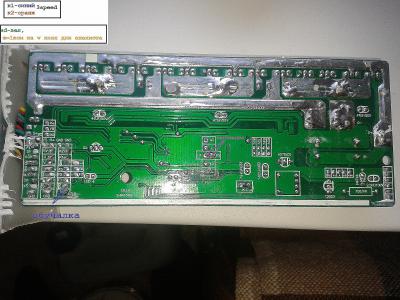

10-116
подскажите, кто-нибудь пробовал на этом контроллере ездить с датчиками холла и без них, в чем разница?  У меня тот greentime что  500/600 ватт 36.48 вольт 30 ампер
10-116
и по поводу штекера 3 скорости (стандарт: 50%-80%-110%)
Кто нибудь знает принцип работы?  Что с чем замыкается или ещё как? чтобы самому такую кнопку замутить, не покупать.

alextim62
Добавлено 08 Июнь 2019 в 21:02
а что касается датчиками холла и без них, разницу вижу лишь в том, что без датчиков на дерг ручки газа реагирует с полусекундной задержкой. Больше разницы не увидел вроде.
Средний провод "-". Первая скорость замыкается один из крайних на центральный. Вторая - все разомкнуты. Третья - опять средний на другой крайний. Недавно подключал такой на скутер 52В. По звуку слышна разница.  Но скорость показал меньше, чем на родном. 35 км/ч против 45 км/ч. А вот тяга зверская. Может мой как-то запрограммирован на велосипедное колесо большего диаметра? Кто в курсе подскажите..

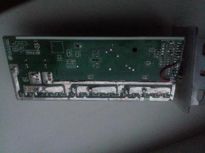

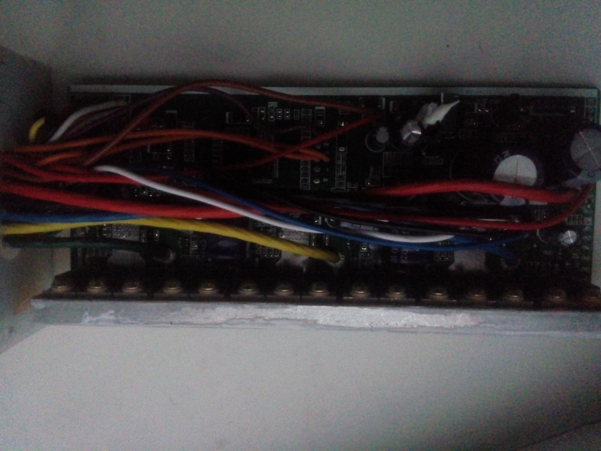

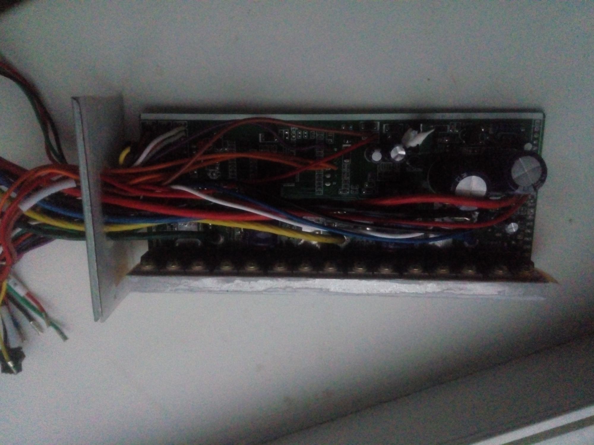

crond
красная перемычка для чего? не понятно куда запаяна, это может быть вывод для цикланалиста, выводится наружу через незадействованную точку, или на F4 впаяна? иначе вообще ерунда полная.
