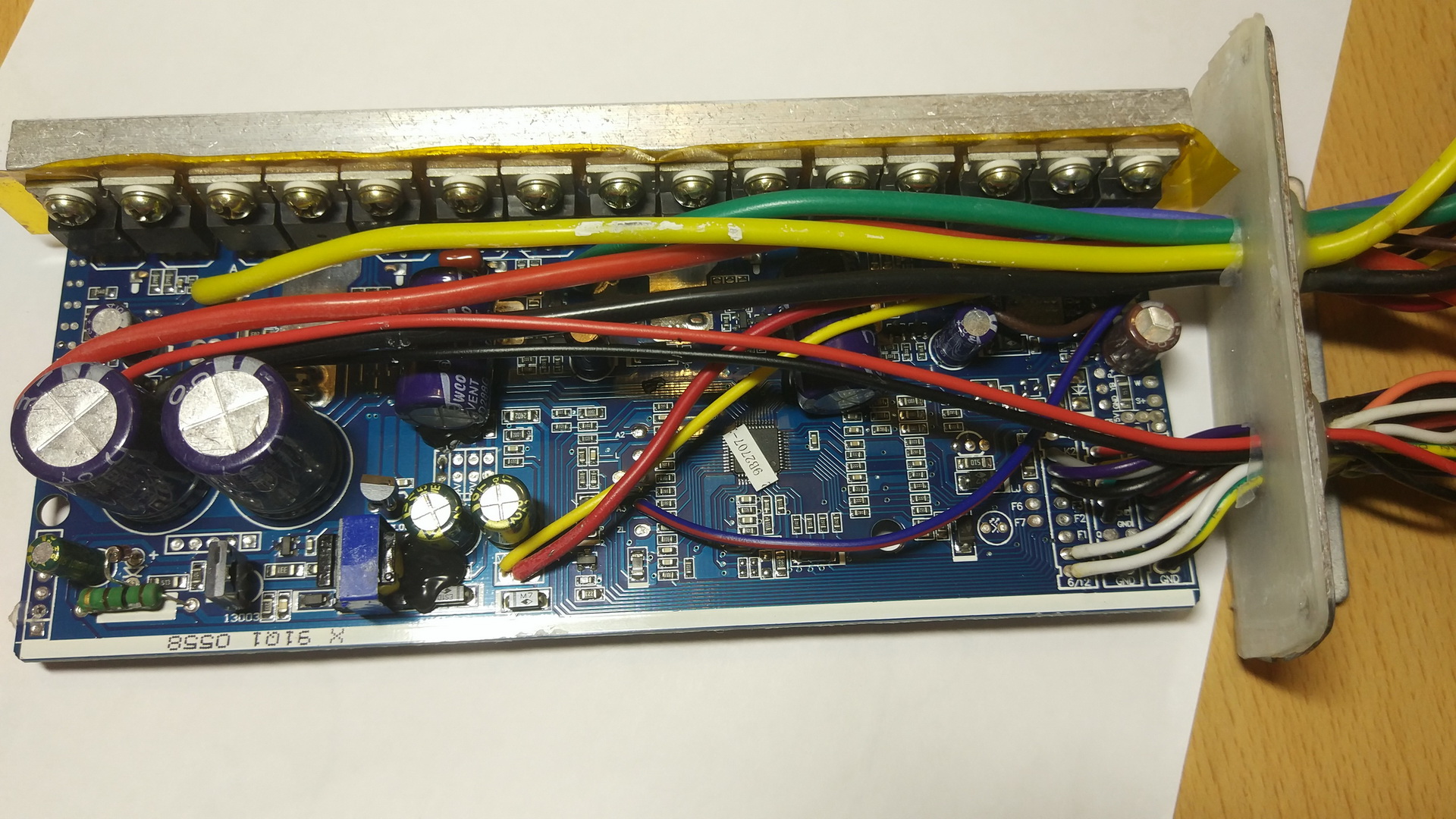

Наверное, в плане работы паяльником, да. А найти, где это и что сделать - требуется чуткое руководство. И очень на это надеюсь. Еще один довод того, что хотелось бы остаться на 36 вольтах,- помимо того, что 48 вольтовых аккумуляторов в арсенале нет, хотел аккумулятор смонтировать в топливном баке детского кроссового мотоцикла. А 48 вольт, боюсь, там не поместится.
https://electrotransport.ru/index.php?topic=60449.18#topmsg

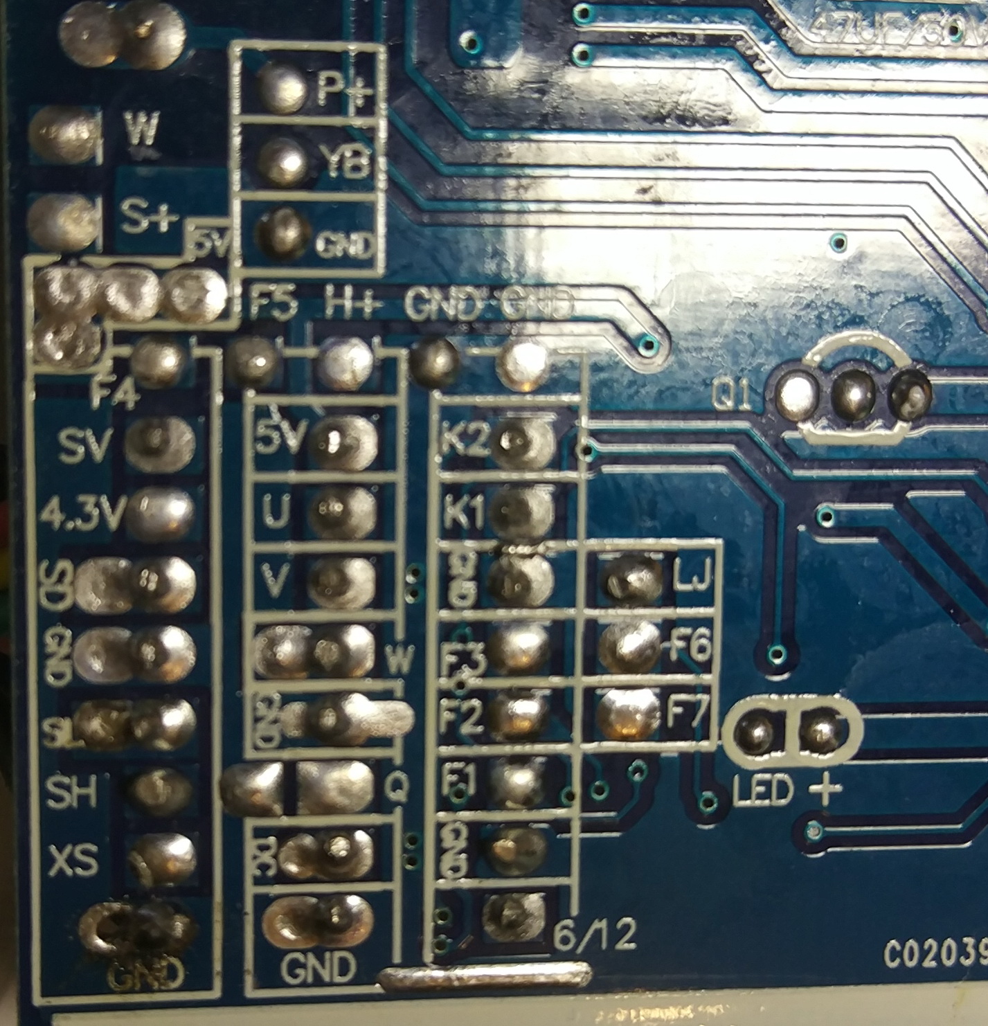

Контроллер разобрал, сфоткал. Как минимум, для того, что все равно же придется разбираться с оставшимися проводами.
Вид сверху:
Вид снизу:
Вид крупно маркировка выводов проводов:
По вопросу адаптации контроллера на 36 вольт. Была речь о съемных перемычках, как на платах компьютера? Если да, то таких я не увидел. По поводу большого резистора и смотреть там. Резистор, похоже, там только один. Зеленый в левом нижнем углу. Там нужно что-то смотреть?
В общем, очень благодарен за советы, и надеюсь все же с вашей помощью победить эту конструкцию. Хотелось бы с электрикой разобраться, а потом думать, как это все компоновать.
