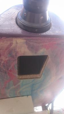

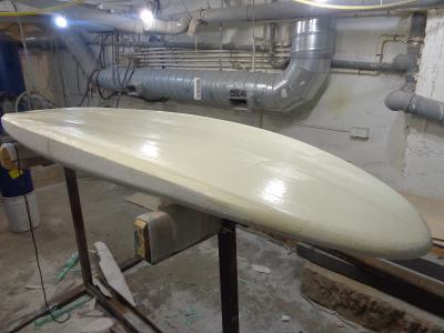

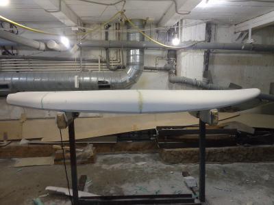

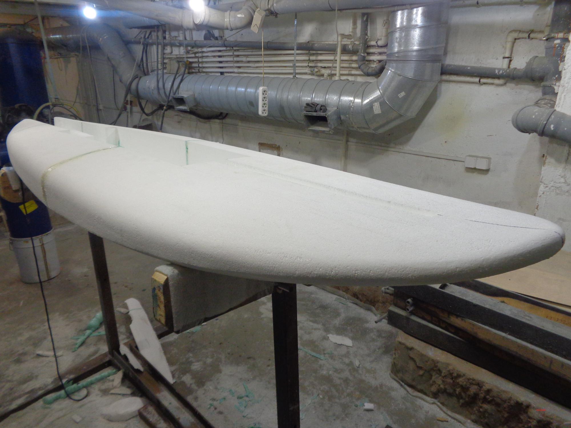

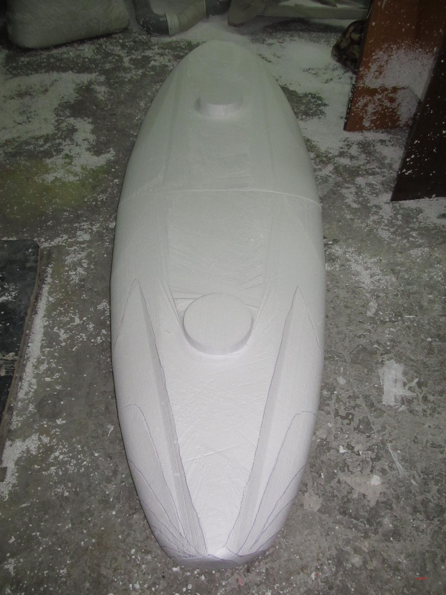

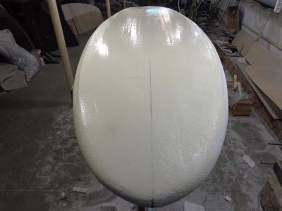

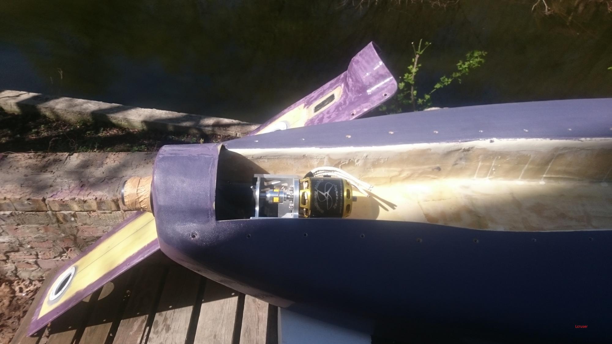

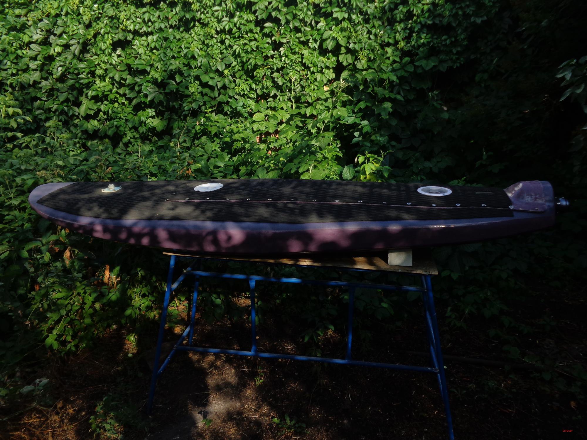

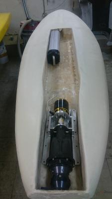

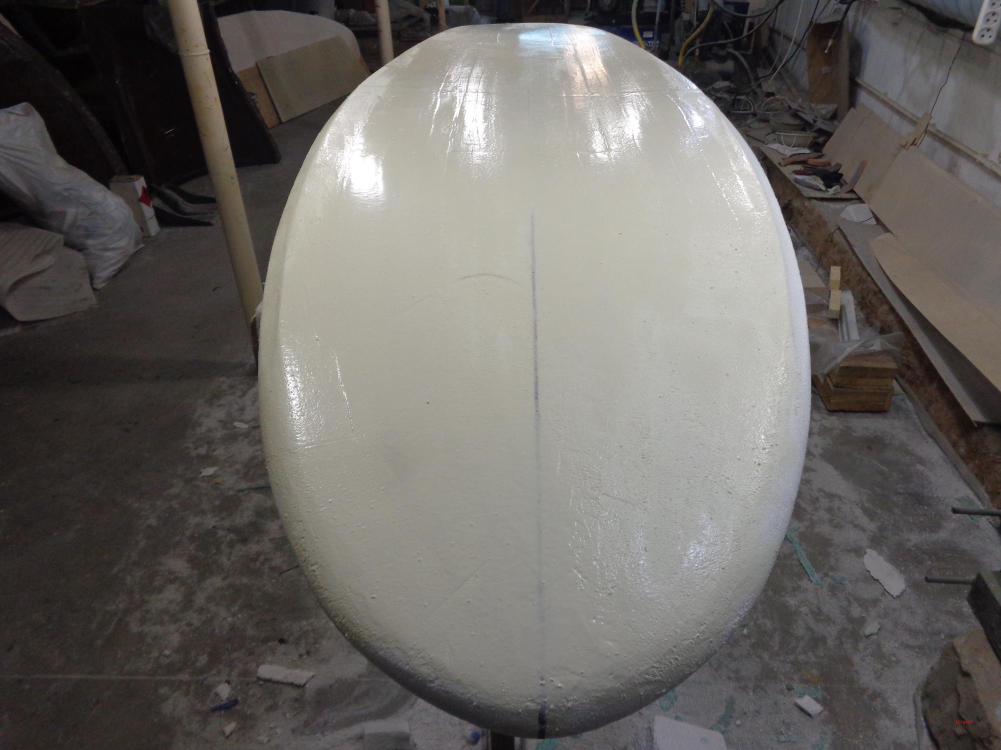

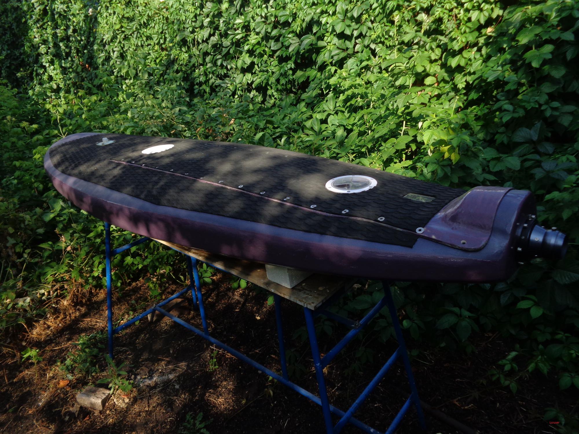

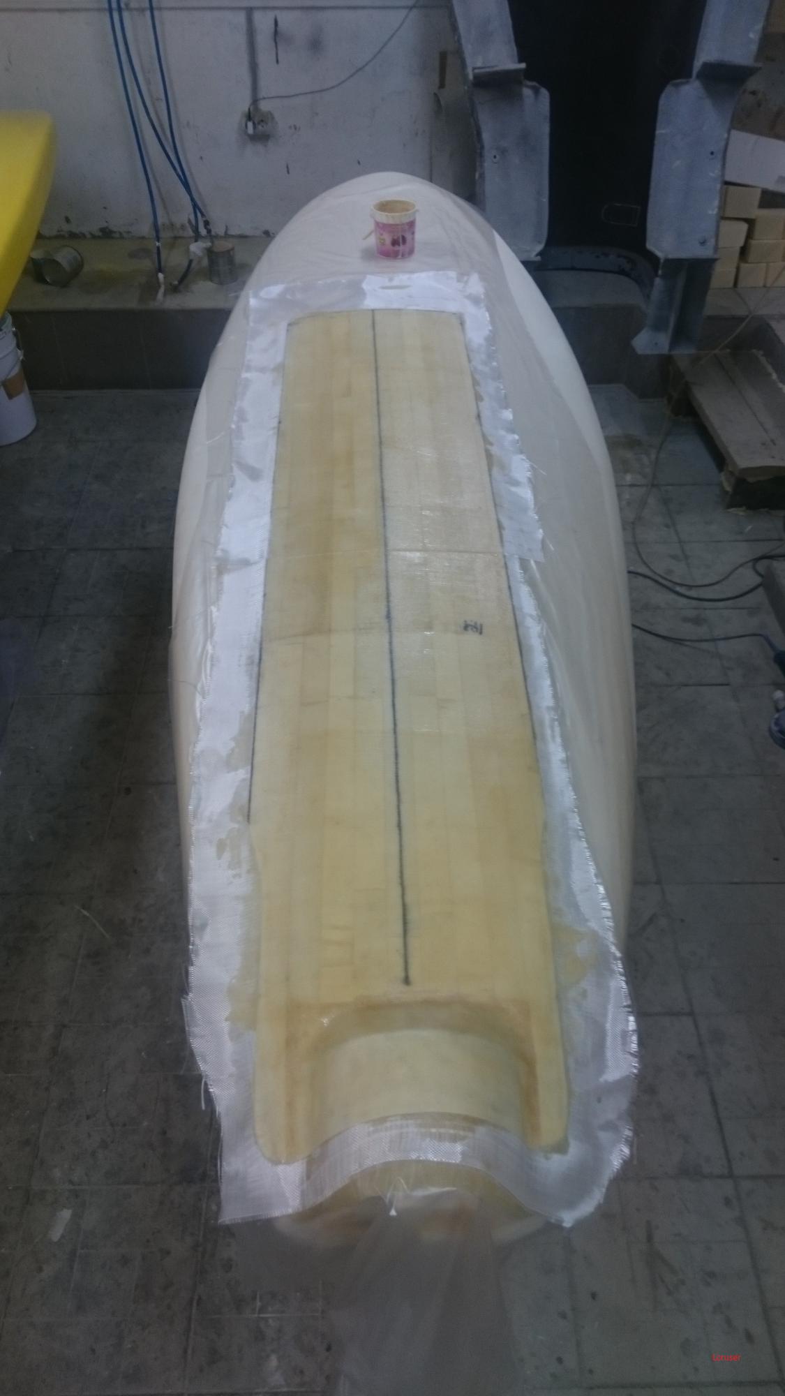

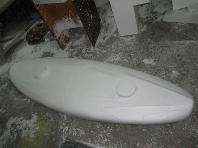

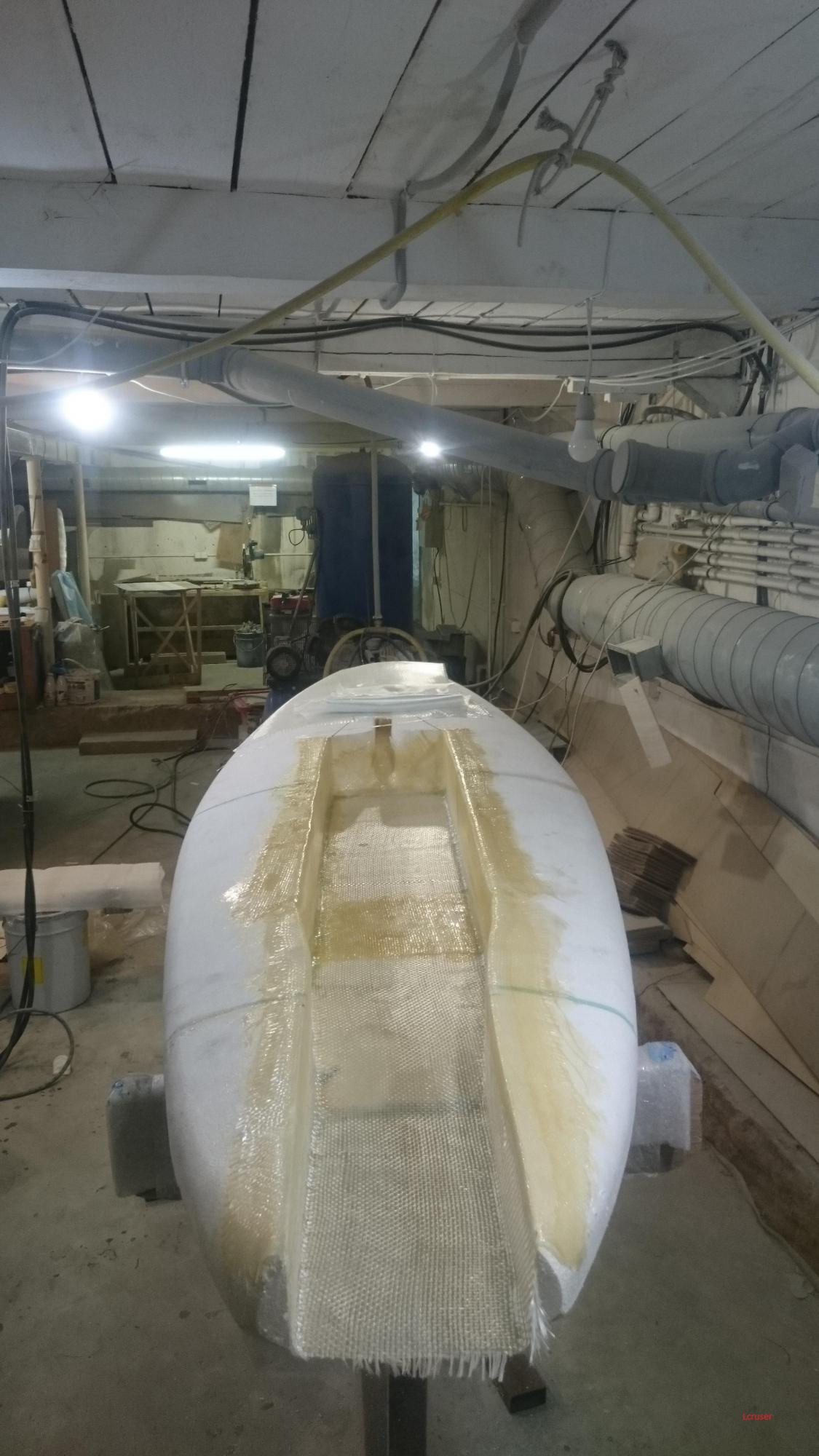

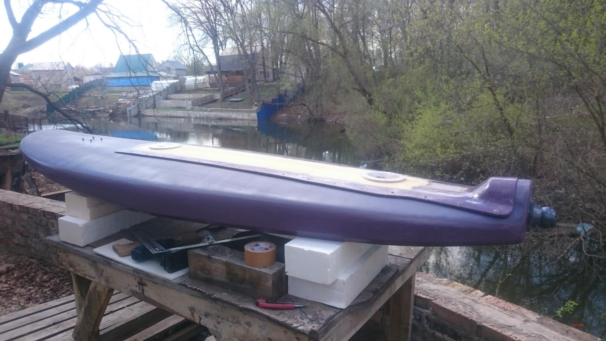

Уважаемые коллеги по электротранспорту, спустя многие месяцы проектирования и постройки корпуса, представляю Вам свой вариант доски для серфинга с электрическим приводом:
Фото процесса проектировки и постройки корпуса под спойлером:
Александр Big Taurus
Выглядит круто! Когда обкатка и испытания?)))
Lcruser
Спасибо, Электросерф ждет контроллера.
Yura777vit
больше похоже на подлодку для хомяков :-D
dimka11
Yura777vit - Ты походу заблудился.Каста хомяков на другом сайте :bw:...Ищи и обрящешь заблудный  :-D
Mex
#176
[user]Lcruser[/user], ну, он так видит :pardon: у меня тоже реакция негативная была на этот пост, но ели разобраться - ничего оскорбительного в этом нет, с точки зрения масштабирования - в эти лючки как раз хомяки и залезут, и доска не плоская, что видимо и сподвигло фантазию увидеть в ней подводную лодку.
а кто сказал что она должна быть плоская, может так удобней стоять  :bn:
[user]Lcruser[/user], о каком контроллере думаете, если не секрет ?
Lcruser
Цитата: Mex от 21 Июль 2018 в 12:49о каком контроллере думаете
В идеале подошел бы
MGM ESC TMM 40063-3 X2-SERIES PRO
также рассмаиривается
Turnigy Fatboy V2 300A ESC 4 ~ 15S - (OPTO)
и
Flier F-16S-400A-B
Mex
Цитата: Lcruser от 21 Июль 2018 в 19:39
В идеале подошел бы
и
Flier F-16S-400A-B
первые 2 с активным охлаждением, выдержит ли в закрытом пространстве без теплообмена  :bw:
да и дорогущие пипец, а почему именно эти контроллеры, у них радиоуправление, или что ?
Lcruser
1 и 3 с водяным охлаждением забортной водой. Других пока не нашел. Нужны контроллеры с высокими электрическими оборотами 100 000 и более, большим фазным током 300 А и более, для 13S и более, для без сенсорных моторов.
Может знаете какие бы подошли контроллеры кроме этих?
