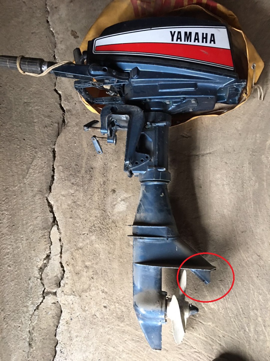

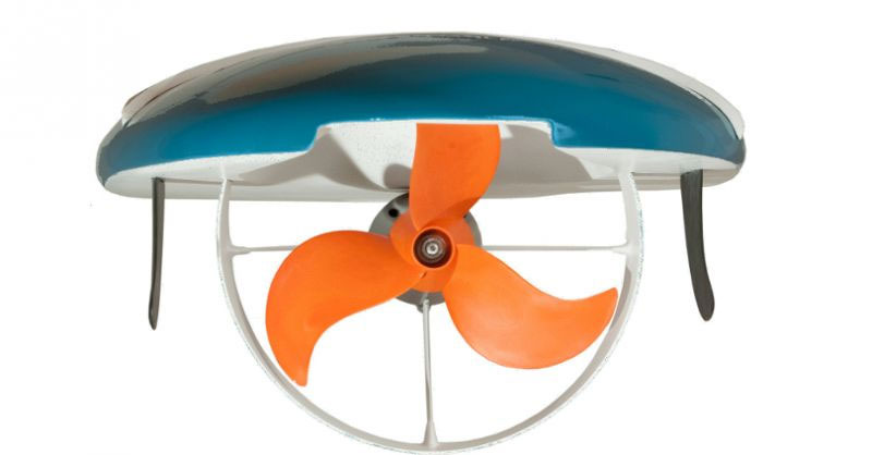

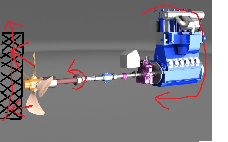

Цитата: krym2016 от 26 Фев. 2018 в 16:32
может они компенсируют  раскачивание и крен
крен ? допустим.. вертолет компенсирует крен за счет хвостового пропеллера.
в воде винт нагружен полностью, по всей окружности.
значит точно не крен.
хотя ???
да, эта штука выпрямляет поток, но для чего....
повышается ли при этом КПД ?
krym2016
#127
на вертолётах или в хвосте компенсатор или два винта.
Когда параход идёт на одном главном(из двух) на борту заметен крен,не знаю как это правильно объяснить типа реакция опоры.
Помоему на параходах с двумя движетелями нет таких штук,если я правильно  понимаю они в моно варианте идут там где рулит не рулевое перо,а изменяется навправление сопла.
UPD.
Забыл добавить,в случае с двумя главными двигателями(с общим  рулевым пере) нет крена когда они оба в работе потому что у них  разное направление вращения(компенсируют друг друга)

krym2016
фиг знает как оно будет,в навесных тоже есть типа такого, но не больших размеров,может дело в мощности и крутящем моменте на валу
сори за качесвто,вроди ничего не перепутал
TOLSPB
#132
Чтоб волны  и струя от мотора сзади были красивыми и симметричными  :-)
А вообще я думаю, что закрученная в одну сторону струя воды будет постоянно подруливать в одну сторону. То есть,  будет динамика со смещением.  Угол этих спрямляющих лопаток подбирают под максимальную (или крейсерскую) тягу мотора, так как при маленькой тяге это смещение незаметно. Оптимально было бы регулировать угол лопаток в зависимости от оборотов и тяги, но как я написал выше - при маленькой тяге и скорости это малоэффективно и излишне.

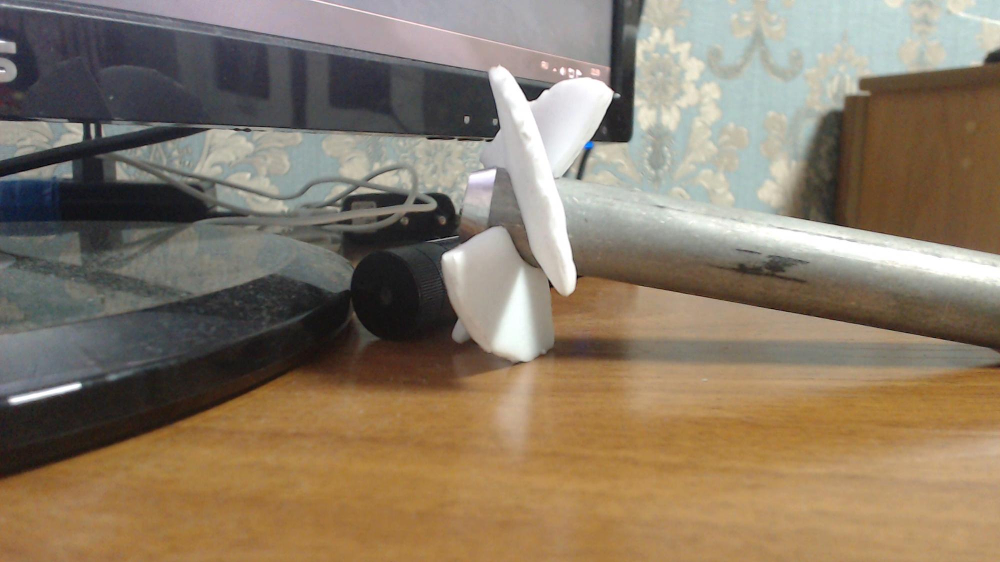

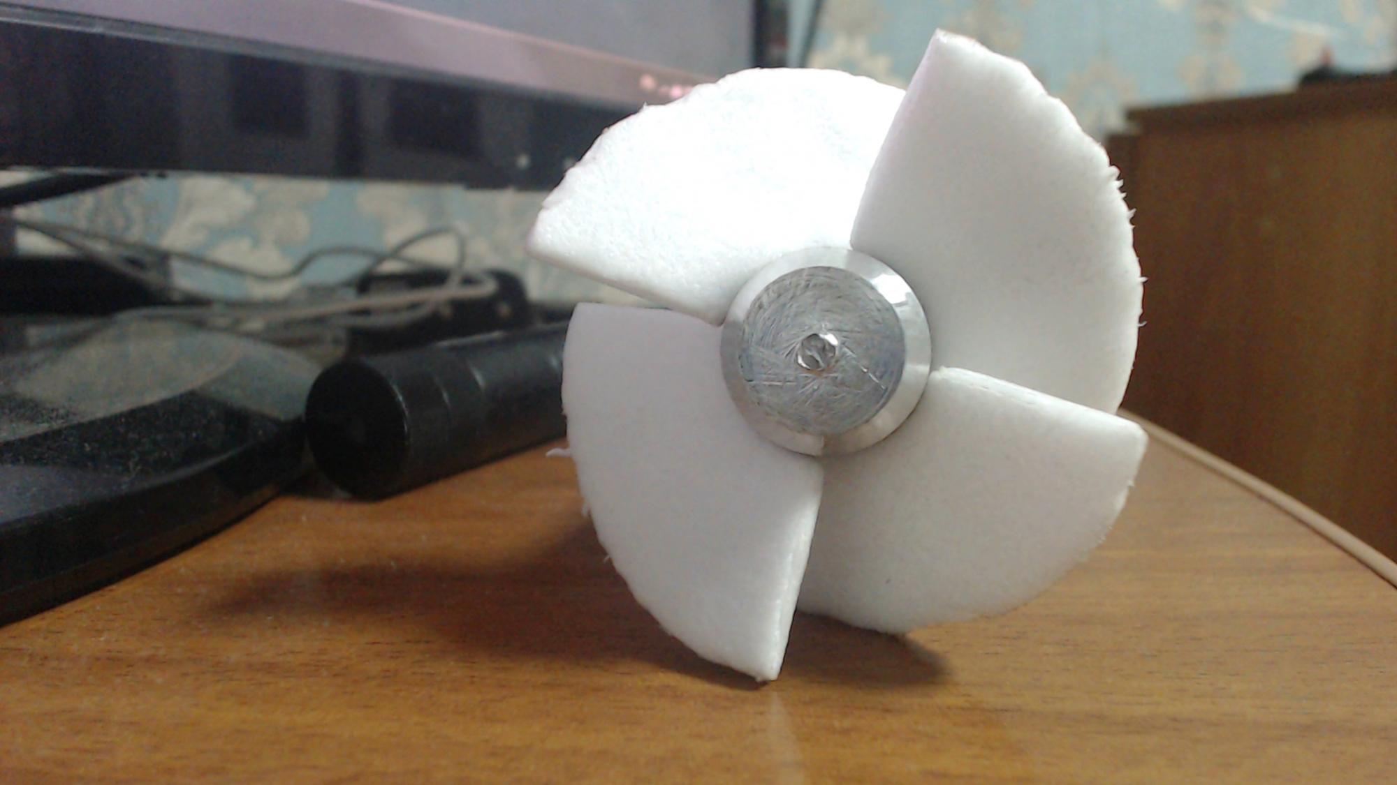

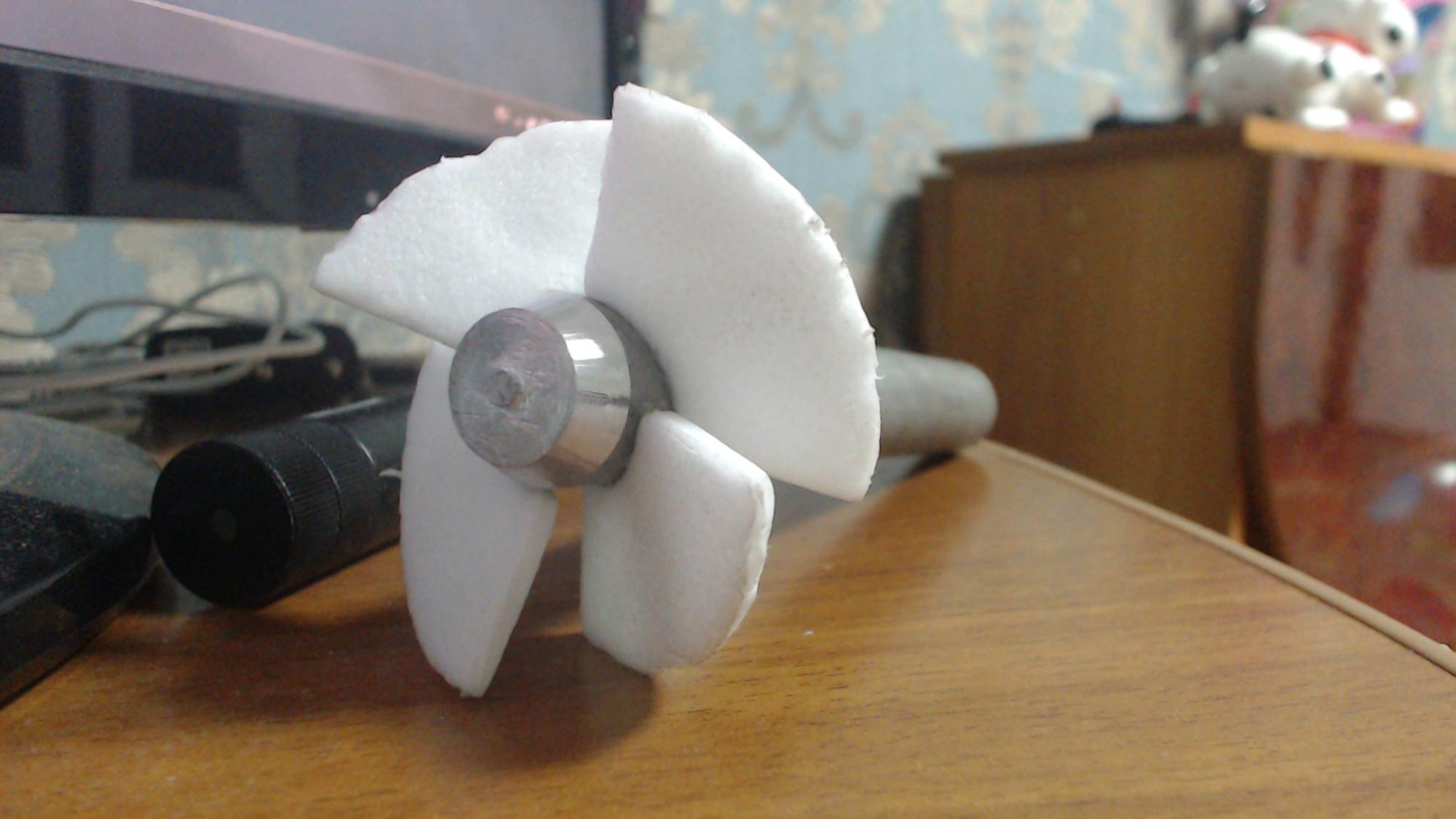

приделать ее никогда не поздно, посмотрим... я вот тут макет импеллера сделал, даже не  знаю 3  или 4 лопасти делать. вроде чем больше лопастей тем быстрее кавитировать начнет, если конечно в водометах есть такое понятие.
посидел покумекал и наверно импеллер будет другой конструкции, изготовлю 3 диска похожих на диски жосткого диска сделаю пропил с 1 стороны у каждого и этих пакменов растяну на высоту набалдажника с нужным углом атаки, таким образом будет очень большая площадь, кпд винта намного поднимиться

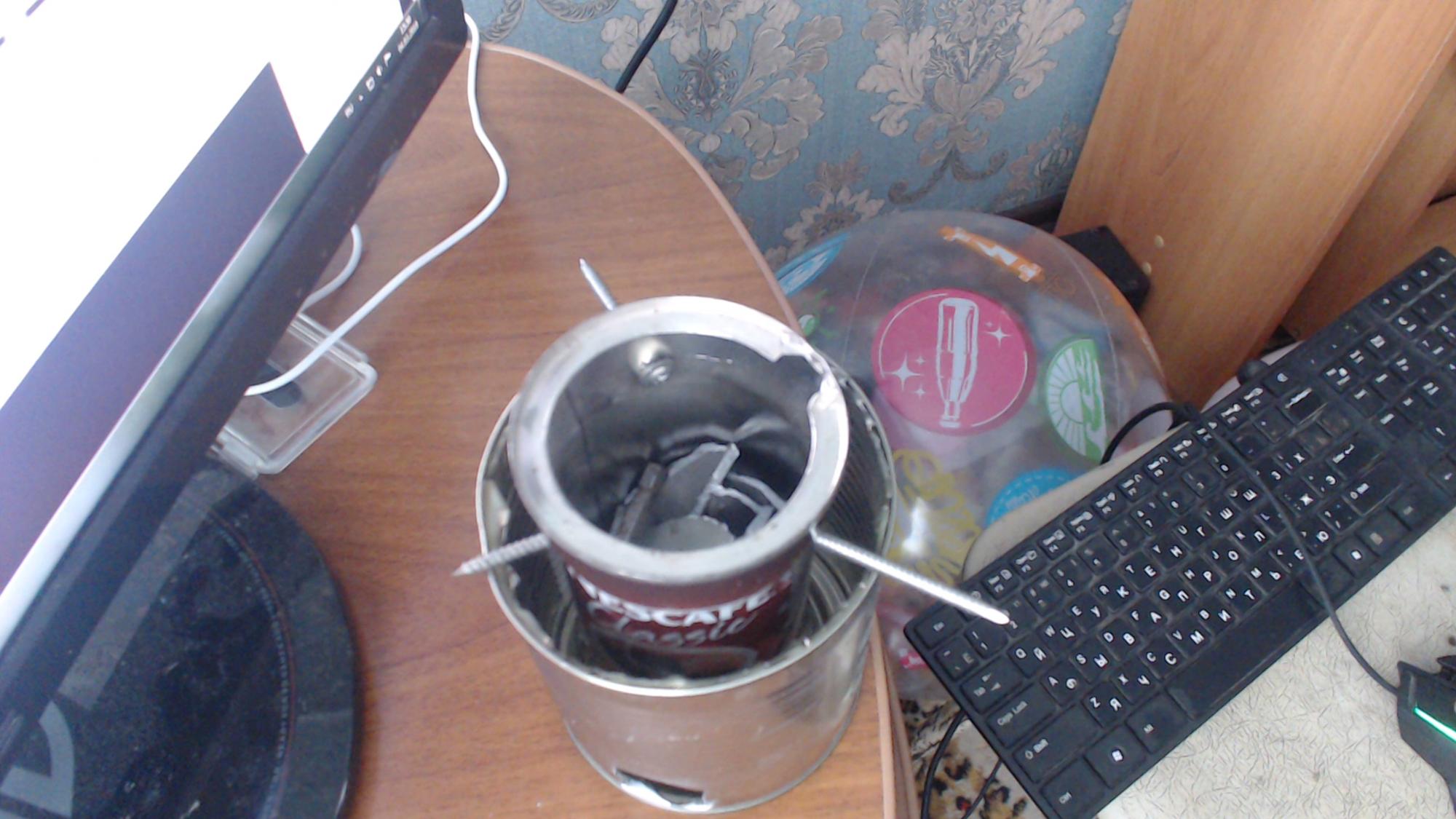

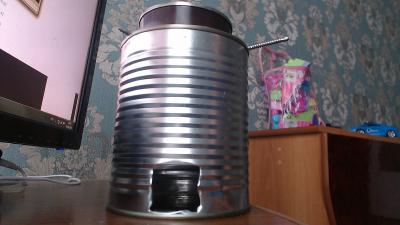

и винт это проблема номер один сейчас, либо варить листовую нержавейку к болванке из черного металла, либо лить алюминий. по поводу лить алюминий... понятия не имею как это делается, но думаю мой собственный метод должен сработать. изготовить из пенопласта\вспененного пропелена или как этот материал называется, который потолочная плитка, залить его раствором из ротбонда , затем налить туда ацетон, и потом уже алюминий. либо сразу алюминий.

первый блинчик.
https://youtu.be/BrIloOl97is
[user]Stek[/user], а где можно детальнее ознакомиться с литьем винтов в домашних условиях ?
попробовал ломать кусачками лишние выпирающие части и они ломаются как силумин, не гнуться.

TOM
[user]Mex[/user], форма для заливки должна быть сухой. Обычно если литье делается по выплавляемой модели, то на пенопластовую модель наносится тонкий слой гипсовой штукатурки, просушивается, ставится в ящик или ведро и засыпается сухим песком. После выгорания пенопласта остается "скорлупа", которая удерживает жидкий металл и сохраняет форму. Я поначалу пробовал лить алюминий просто засыпав пенопластовую модель песком, но получается плохо, теряется форма изделия. Литьё - интересный процесс, для него можно создать отдельную тему.
