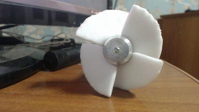

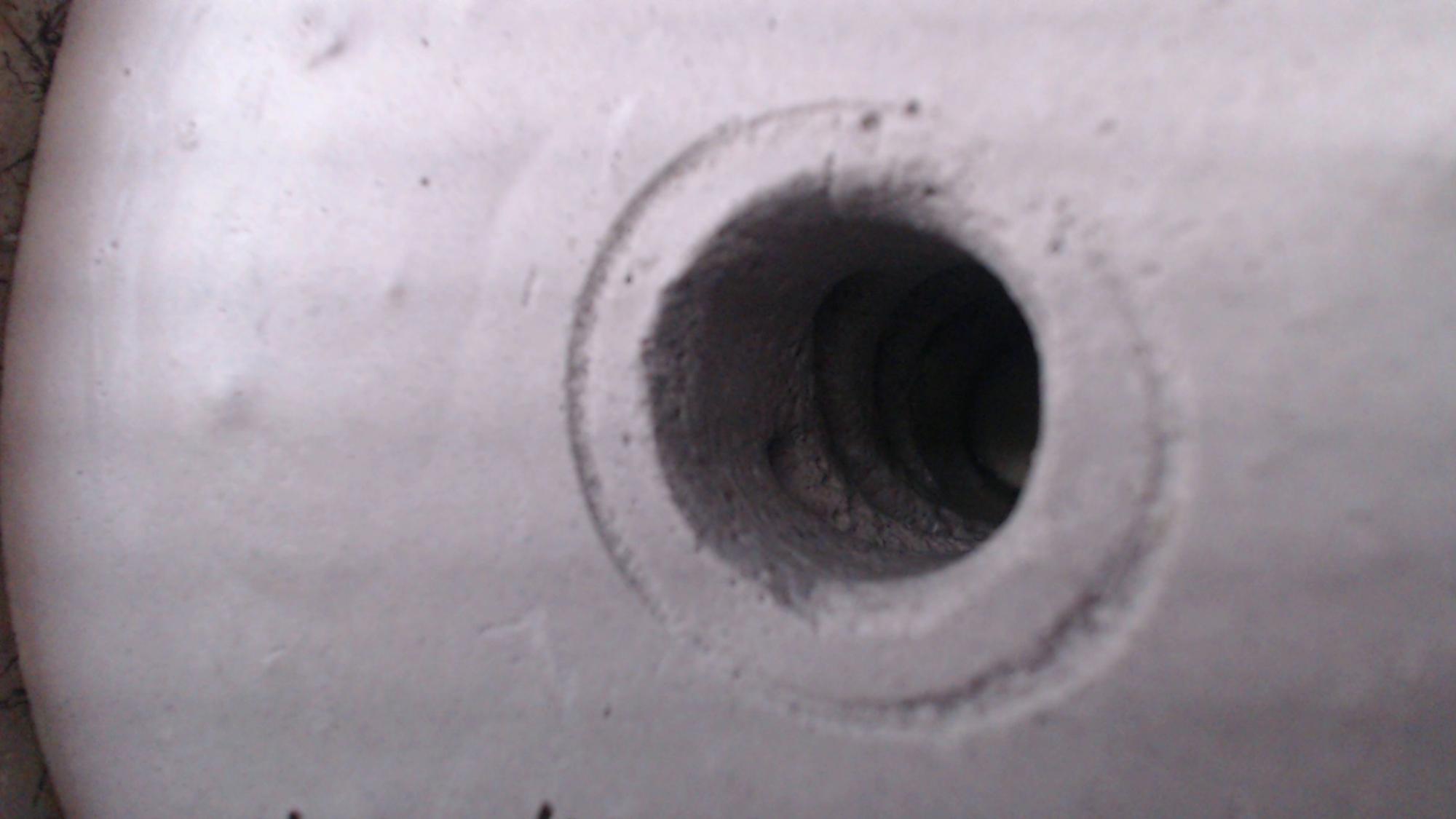

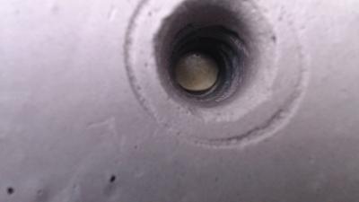

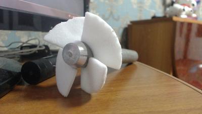

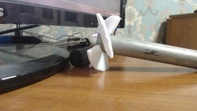

есть несколько обязательных условий. сухая и заранее горячая форма, отсутствие вакуума в верхней части лопастей, полное удаление пенопластового макета (на фото макет версии 1.0 вылил из макета 1.01)
TOM
[user]Mex[/user], пенопластовая модель выгорает практически полностью, поэтому я не вижу необходимости её удалять. Только вони от неё много, лучше делать это на открытом воздухе. В верхней части формы желательно предусмотреть дополнительный объем для металла, проливаться будет лучше и там будет скапливаться шлам.
я не выжигал, я заливал ацетон, моментально сжигается, только не полностью. остается сгусток пластика. с обычным пенопластом этого бы не случилось. в другой раз обязательно сделаю по вашему методу, обмокну макет и обожгу его.
