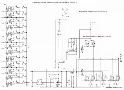

Всех приветствую!
Готова схема BMS, лежит здесь: https://vk.com/topic-168465363_39220250 кому нужно пользуйтесь.

Цитата: Kraft 77 от 12 Март 2023 в 15:24Поставил акб от Суррона на 60 вольт
Дисплей дорабатывал, чтобы работал на повышенном напряжении?
