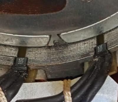

Драйвера не менял, проверил.
Факт в том что контроллер не запускает двигатель, только после манипуляций с задним ходом.
sov8181
А есть 100% гаарантия, что холлы исправны? Как проверяли холлы?
Цитата: Lexxre от 22 Сен. 2021 в 15:49
Выгорают феты явно из за неправильного фазораспределения.
Чаще из-за фэйковости или замыканий в кабеле и моторе.
Lexxre
Холлы при повреждении кабеля вышли из строя, и заменены.
Кабель силовой и двигатель исправны, обмотки показывают одинаковую индуктивность, и сопротивление.
Часто бывает, что подкорачивает только при нагрузке. Отловить не просто.
electronic
Из опыта ремонтов данных контроллеров: при пробое силовых ключей, нужно менять и драйвера. На какие холлы меняли?  В свое время из-за холлов пришлось купить новый двигатель.

Lexxre
Установил родные 43f.
Скорее всего драйвера. Контроллер планируется уйти на ремонт, как пообещали по этим контроллерам имеют опыт, причину надеюсь сообщат.

Lexxre
Специально именно такие заказывал.
Особенность по чувствительности у них.
electronic
это проблема холлов, контроллер ни причём. Холлы ловят магнитное поле сердечника ротора между магнитами.Из-за этого контроллер не понимает как крутить ротор, поэтому и старта нет и при вращении его колбасит. Я тогда не смог сидентифицировать холлы, но я думаю, что они должны быть малочувствительными. В итоге сделал выносной энкодер и мотор оставил для диагностического стенда, а себе купил новый в сборе.

sov8181
Цитата: Lexxre от 23 Сен. 2021 в 22:01Специально именно такие заказывал.
Проверяли исправность датчиков так?: https://vk.com/videos-117546277

electronic
При исправных холлах так и контроллер может себя вести с неисправным драйвером одной из фаз.

Lexxre
#4423
Датчики прибором проверял. Суть та же.

sov8181
Цитата: Lexxre от 25 Сен. 2021 в 18:37Датчики прибором проверял. Суть та же.
То есть переключение фаз чётко идёт последовательно как на моём видео?

Lexxre
Да холы четко переключают.
sov8181
Цитата: Lexxre от 26 Сен. 2021 в 10:10Да холы четко переключают.
Подробно можешь описать, как проверял фазировку?
Lexxre
Проверял тестером холов с питанием.
