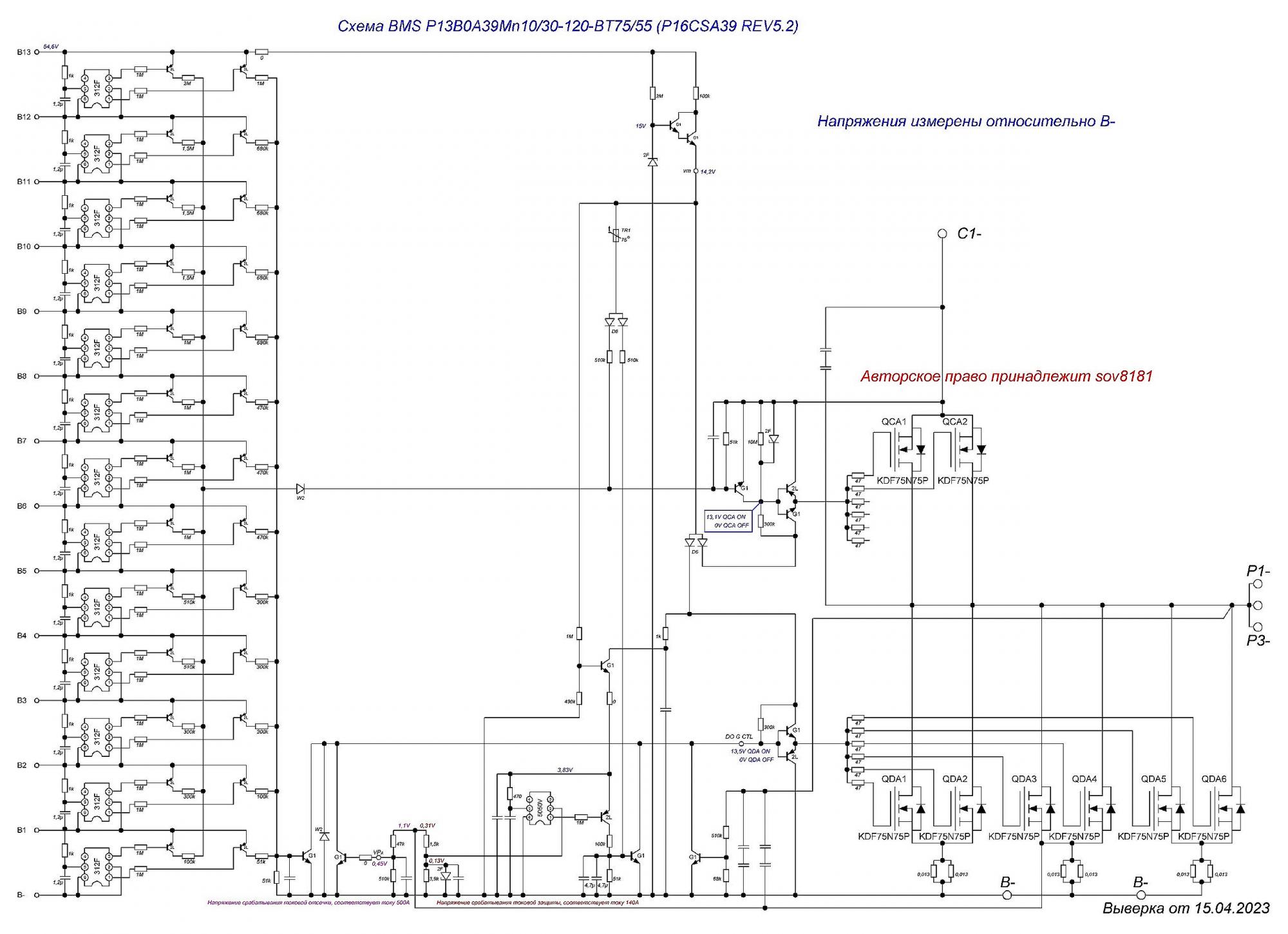

Всем привет!
Делюсь опытом по штатной БМС
Опытным путём выяснено, что долговременный ток без перегрева шунтов 33А, превышение этого значения на 3А ведёт к резкому разогреву шунтов превращая их в кипятильник за пару секунд. Настоятельно рекомендую любителям "тюнинга" не увеличивать ток потребления от стоковой АБ!!!

sov8181
Цитата: АлексV1 от 20 Май 2023 в 16:242.2. выдерживать постоянные токи хотя бы до 50 А.
Стоковая АБ не расчитана на токоотдачу более 30А, я из-за неправильных настроек своего контролера вместо 40А выставил 60А в итоге элементы в АБ превратились в дутики.

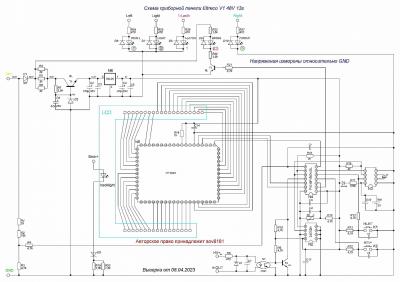

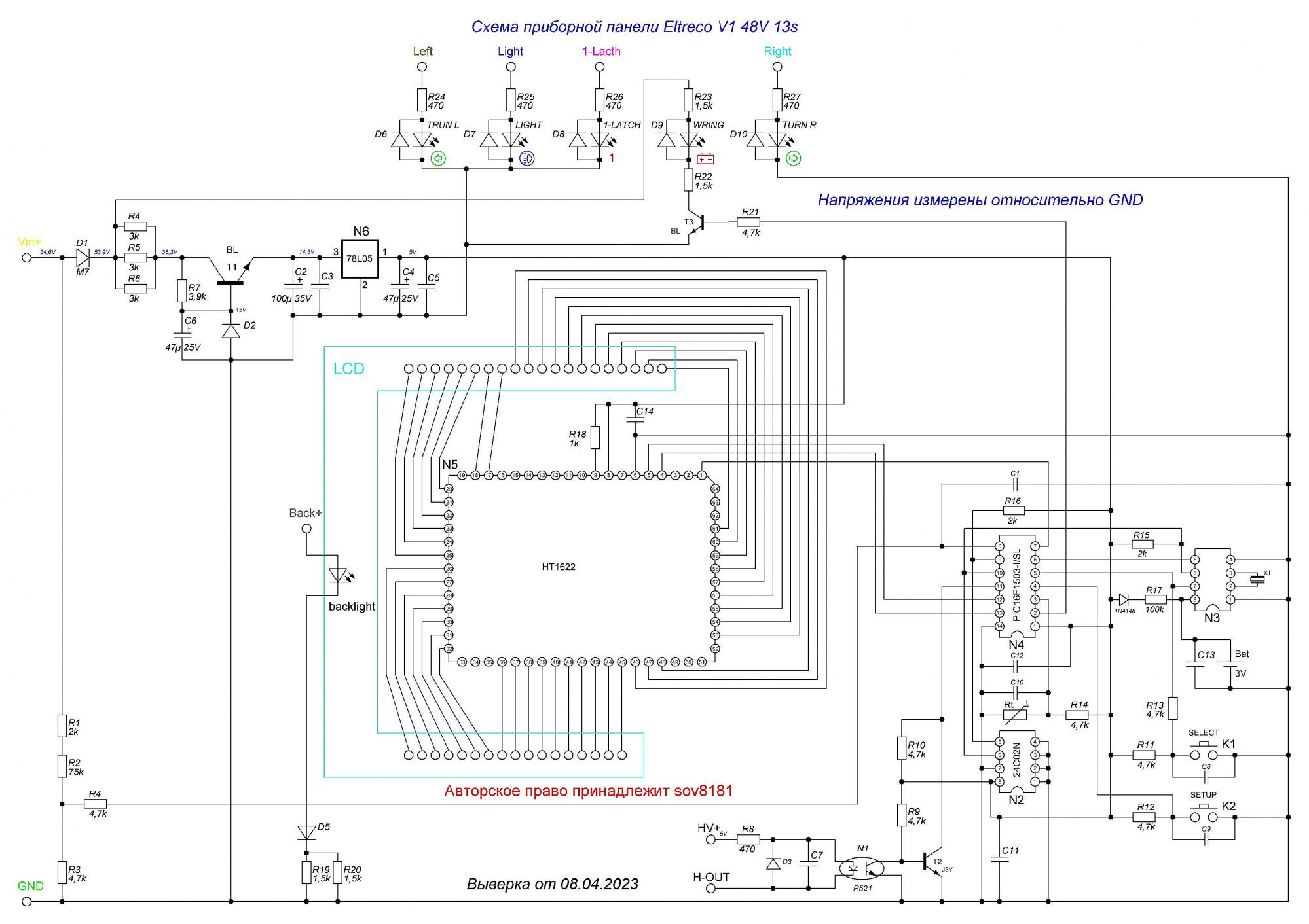

sov8181
#4476

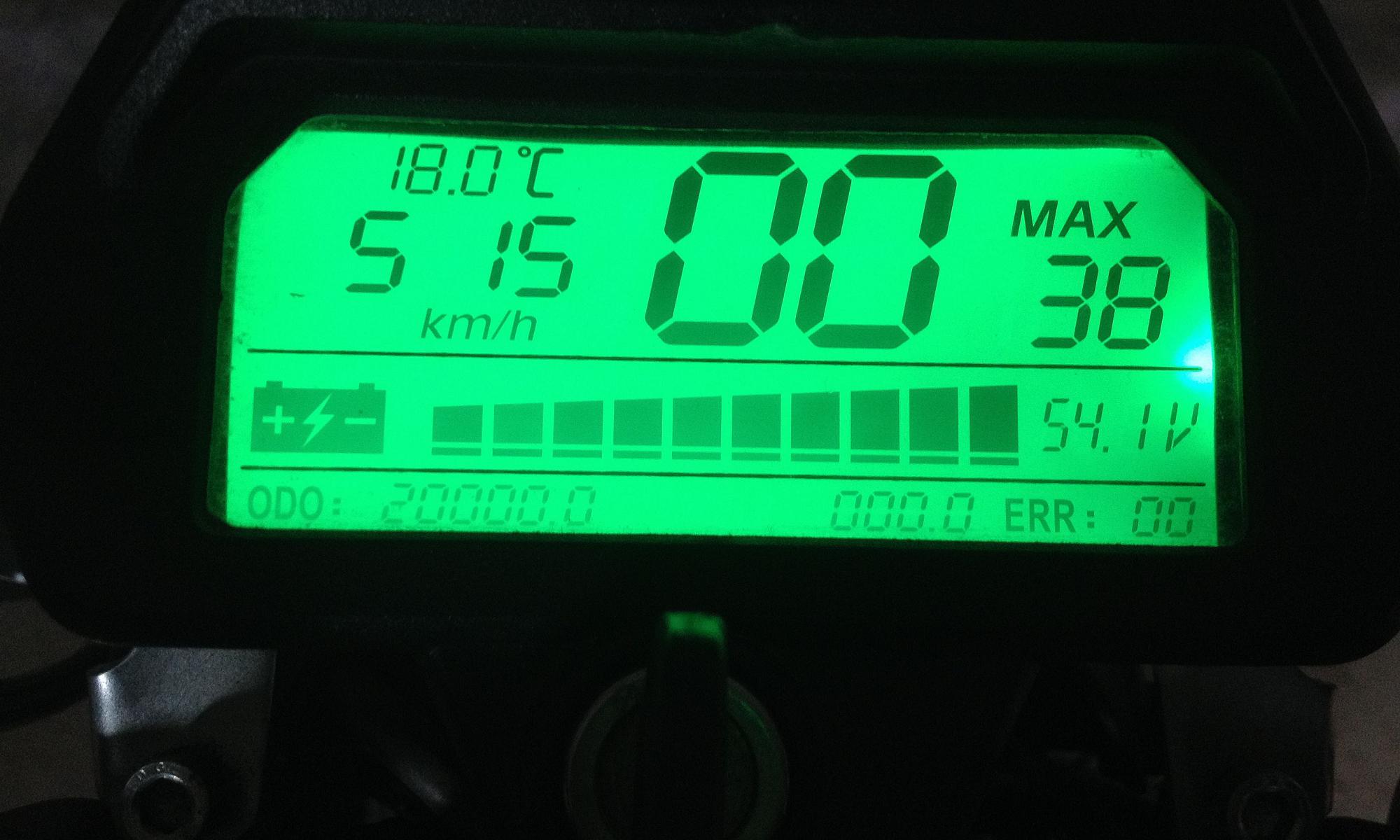

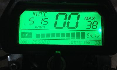

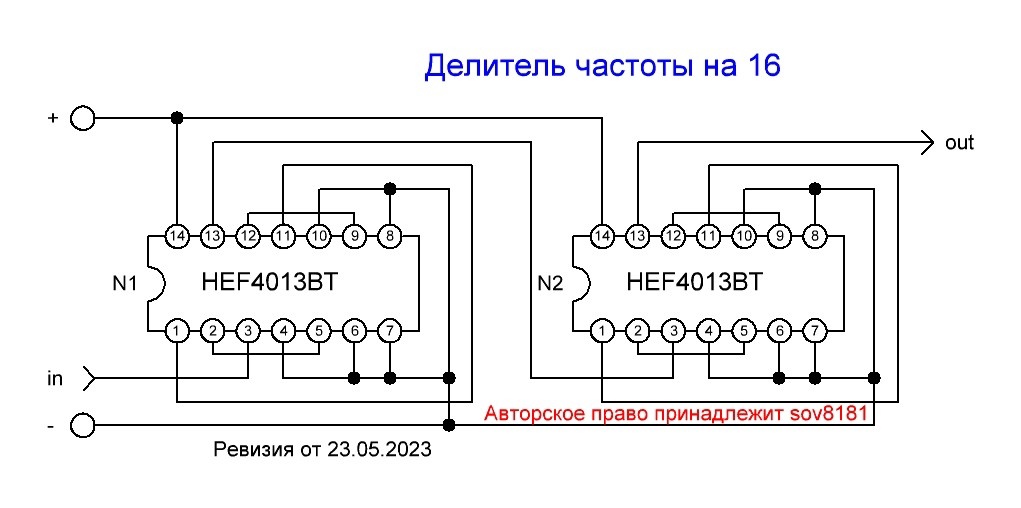

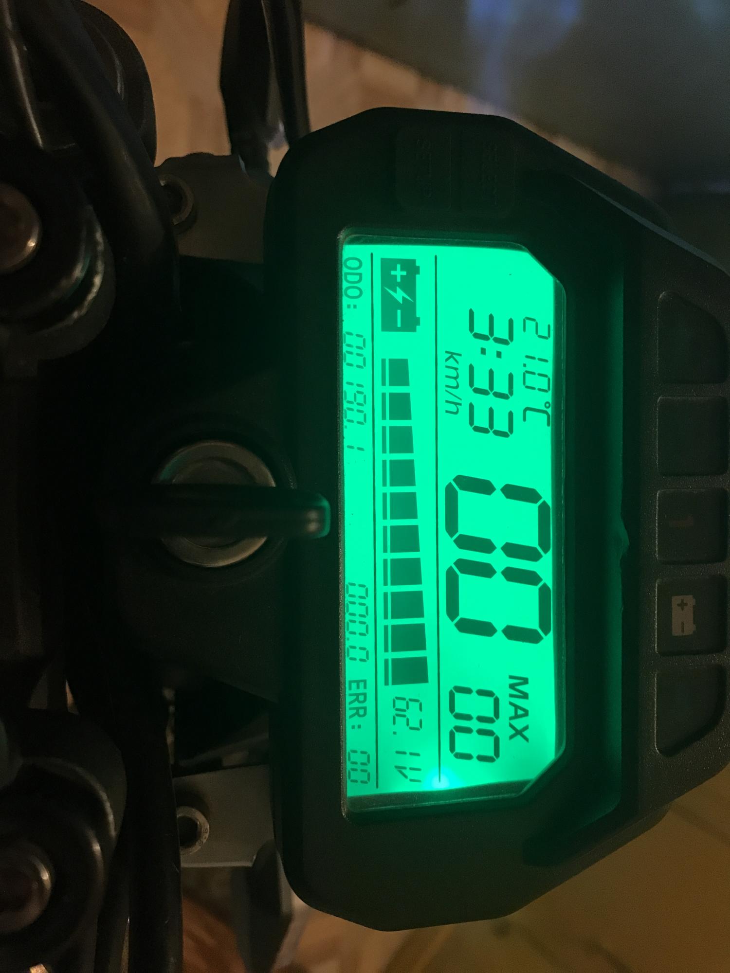

Цитата: sov8181 от 05 Июнь 2018 в 10:44
Отметил юбилейный пробег:
Выкладывал ранее вот такое фото с 20000 км пробегом. Выкладывал как шутку, но похоже многие отнеслись серьёзно. Поэтому извиняюсь за дезинформацию. Причина такого большого пробега в том, что я когда поменял стандартный редуктор на моторколесо импульсы на спидометр взял с контролера, а он вместо одного выдаёт 16 за один оборот, соответственно пробег завышен примерно в 16 раз. Данную проблему решил установив между выходом с контролера и входом дисплея делитель частоты на 16.
sov8181
#4477
Аппарат простоял на болконе целый сезон и толи из-за этого толи из-за того что батарейка от времени скончалась, но пробег сбросился в нули.
Батарейку пока не заменил и похоже из-за этого время сбрасывается при отключении зажигания, но пробег при этом сохраняется. Есть правда предположение, что пробег пошёл на второй круг, так как успел с 16 кратным "ускорением" накрутить 40000км.

sov8181
Цитата: АлексV1 от 22 Июнь 2023 в 17:00
Не, не заряжается. А с учетом того, что БМС не балансирует элементы - видимо, на выброс? как бы лично вы сделали, если бы у вас была одна такая батарея?
Разобрал корпус отсоединил балансировочный разъём и замерил напряжения побаночно. Затем элементы на которых напряжение меньше 2В сразу в помойку, на которых 2,5 и более на тест внутреннего сопротивления и ёмкости. По результатам скомпановал АБ с меньшим количеством последовательных ячеек и на БМС закоротил пустые входы, а + АБ подключил на плюсовую ножку балансировочного разъёма. Если живых ячеек получилось не менее 10S то продолжил бы использование на скутере, изменив коэффициент делителя в контролере. Ну а если меньше 10s то использовал бы как большой повербанк)
