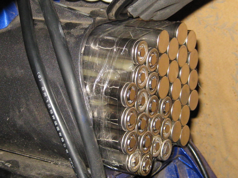

Бабай
Сегодня с большим опасением поехал в на могилку мамы. 15 км туда-обратно.
В прошлом году заряда стоковой батареи хватало и ещё немного оставалось.
Сегодня хватило только на 11 км, а дальше тошниловка 10-15 км/час с мигающей лампочкой переразряда :ireful:
С удовольствием бы заказал новую батарею, но, хочу сначала сделать самокат   :dash:
Lcruser
[user]Бабай[/user], это с этой батареей 11 км пробег?
Бабай
Это не батарея, а габаритный макет.
Я хотел взять у Капитана мертвые элементы и собрать макет, но, когда приехал, Капитана не было.
Молодой человек не стал заморачиваться со мной и убитыми элементами. Тогда я плюнул и купил 36 нулёвых, в надежде, что потом докуплю и соберу батарею.
Содрал с них изоляцию и собрал макет.
Теперь они годятся только в помойку, потому что почти год валяются.

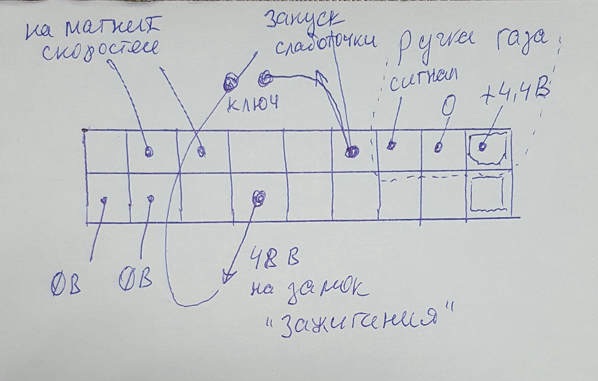

АлексV1
Цитата: electronic от 17 Сен. 2016 в 23:25
Цитата: АлексV1 от 15 Сен. 2016 в 11:25
Обращаюсь к знающим людям: что именно и где нужно отключить, чтобы исчезло переключение с 1-й на 2-ю передачу?
Езжу только на 2-й передаче, и переключение на скорости 37 км/ч - совершенно лишнее... да и мало ли придется, в самом деле, приваривать шестеренку 2-й передачи к валу.....
Может, нужно отключить разъем датчика скорости в заднем колесе?
...вдруг у кого есть фотки, на которых можно показать - что и где.. :bn:...поделитесь?
Найти провод просто. От пучка проводов, идущих с колеса, только один будет подходить к разъему контроллера и уходить дальше на дисплей. Т.е. на разъеме будут "сидеть" два провода. Оба эти провода отрезаем от разъема контроллера и соединяем между собой. Всё. Сигнал с колеса по-прежнему идет на дисплей, но контроллер его не видит и ничего не переключает.
Если я верно понимаю, провод входит в контроллер на один контакт разъема () и выходит из него на какой-то другой контакт разъема ...
Попробовал найти эти 2 провода.... снял контроллер, отсоединил разъем.... посмотрел что от колеса подходят на разъем контроллера 6 белых проводов... начал на разъеме контроллера мерять (на сигнал) китайской цешкой - где же есть эти два провода (дадут звуковой сигнал).... перебрал все варианты - сигнала нет....может, я что не так делаю?  :bn:
Как их найти, кто подскажет?  %-)
Или может есть вариант попроще?
electronic
#3393
[user]АлексV1[/user], белые провода это с датчиков холла. Тот который нужный сидит где-то посередине разъема. Там где не подписано, там и искать:
Электромот V1 (с доработками: 9 кВт, 76 В, 70 км/ч)

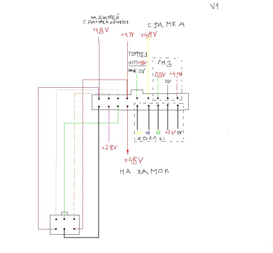

sov8181
#3395
В цитируемом вами тексте чётко написано контакт с подходящими к нему двумя проводами!!!
Может вам схема поможет.
Судя по схеме нужно вытащить из разъёма контролера клемму с подходящими к ней проводами красный с чёрной полоской.
АлексV1
#3396
Там четко написано вот что: "От пучка проводов, идущих с колеса, только один будет подходить к разъему контроллера и уходить дальше на дисплей."
Я, как бестолочь, что читаю, то и понимаю: "с колеса" "к разъему контроллера".... а такого (напрямую) - нет, есть только провода, которые (с колеса) уходят куда-то в сторону руля, а затем возвращаются уже на разъем контроллера.
Если именно это имелось ввиду - прошу прощения, не догадался ввиду моей электротехнической убогости.
Да, ваша схема помогла, т.к. подтвердила то что я выяснил, сняв заднее колесо и прозвонив идущие от датчика (реагирующего на магнит в колесе) провода - они, как на вашей схеме нарисовано, с 6-штырькового разъема через руль попадают на контроллер.
И да, нашел крайний контакт разъема контроллера, куда входят 2 провода, и среди этих двух - один из трех проводов, идущих от магнитного датчика колеса через руль и возвращающийся на контроллер.... правда, цвет их - сиреневый...и без полоски... сейчас буду пробовать - откушу их от разъема контроллера и спаяю друг с другом, поглядим что выйдет.
Сработало частично: исчезло переключение контроллера ("провал"), и пропала скорость на дисплее.
Спаял снова как было... Что еще обрезать?  ;-) видимо, пробовать по очереди оставшиеся 2 провода ? или....?
%-) /:-)  Всё (т.е. любой из вариантов)  - по образцу предыдущего варианта: исчезает пауза в работе контроллера на переключение (что есть плюс), и исчезает показание скорости на дисплее (что есть минус)... эдак я мог бы просто в заднем колесе расцепить разъем проводов, идущих к магнитному датчику...
Есть ли какие-то еще варианты?
sov8181
Не удивительно, что у вас всё перестало работать потому что вы отключили не выход с датчика от контролера, а обесточили сам датчик, отключив тёмнофиолетовый провод. Я же вам чётко написал красный с чёрной полоской провод.

electronic
[user]АлексV1[/user], по схеме sov8181, где подписано +4,7 V от разъема контроллера отсоединяются два провода, но между собой они должны быть соединены. Все должно получиться.
АлексV1
Но - не получилось, увы, я проверял с каждым проводом отдельно, нудно и терпеливо - нифига.
Да, при отсоединении любого одного из 3 проводов исчезает переключение, но - вместе с ним исчезает и показание скорости на табло.
Получается, что данные о скорости формируются контроллером, похоже причина в этом.... нет у контроллера сигнала о скорости от 3 проводов датчика - нет показаний скорости на дисплее, есть сигнал - есть показания скорости и одновременно формируется сигнал на автоматическое переключение скоростей... а может у меня что-то в нем не так как обычно.... ну да, в частности - нет катушки переключения скоростей (снял из-за сгоревшей обмотки), уж не знаю влияет ли она на логику действий контроллера.
