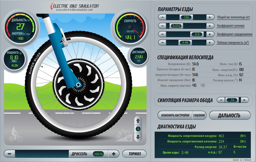

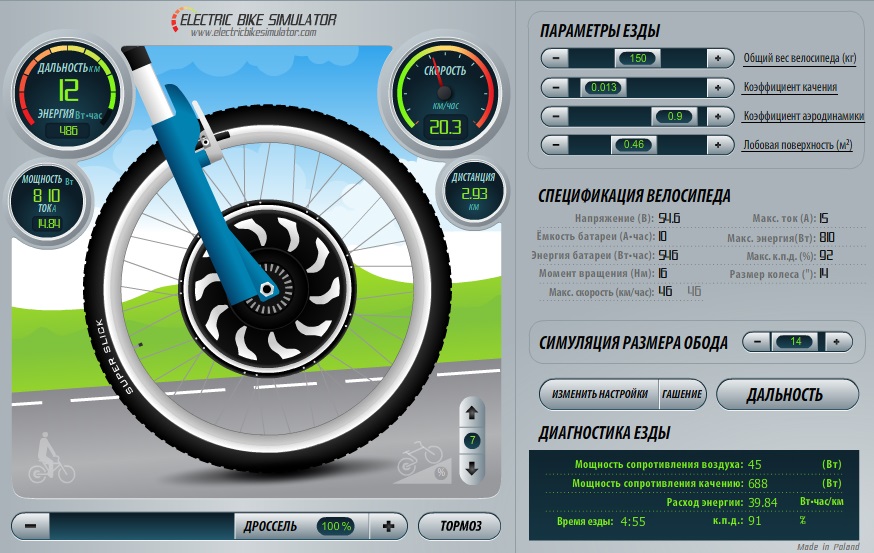

Вот проверил в эмуляторе для вашего случая, правда из расчёта своего веса 86кг + вес V1 48кг =150кг
на плоскаче:
на подъёме в 7%:

Нас всех налюбили, расходимся. =( На этом Ровере свинцовьій АКБ, при цене 1200+ евро, весе 105 кг и 800 Вт колесе - оно того не стоит, пожалуй. Будем ждать когда СупеСохо подешевеет до двушки евро.  Пока что 3000...
п.с. Удобньій сайт эмулятор, спасибо!

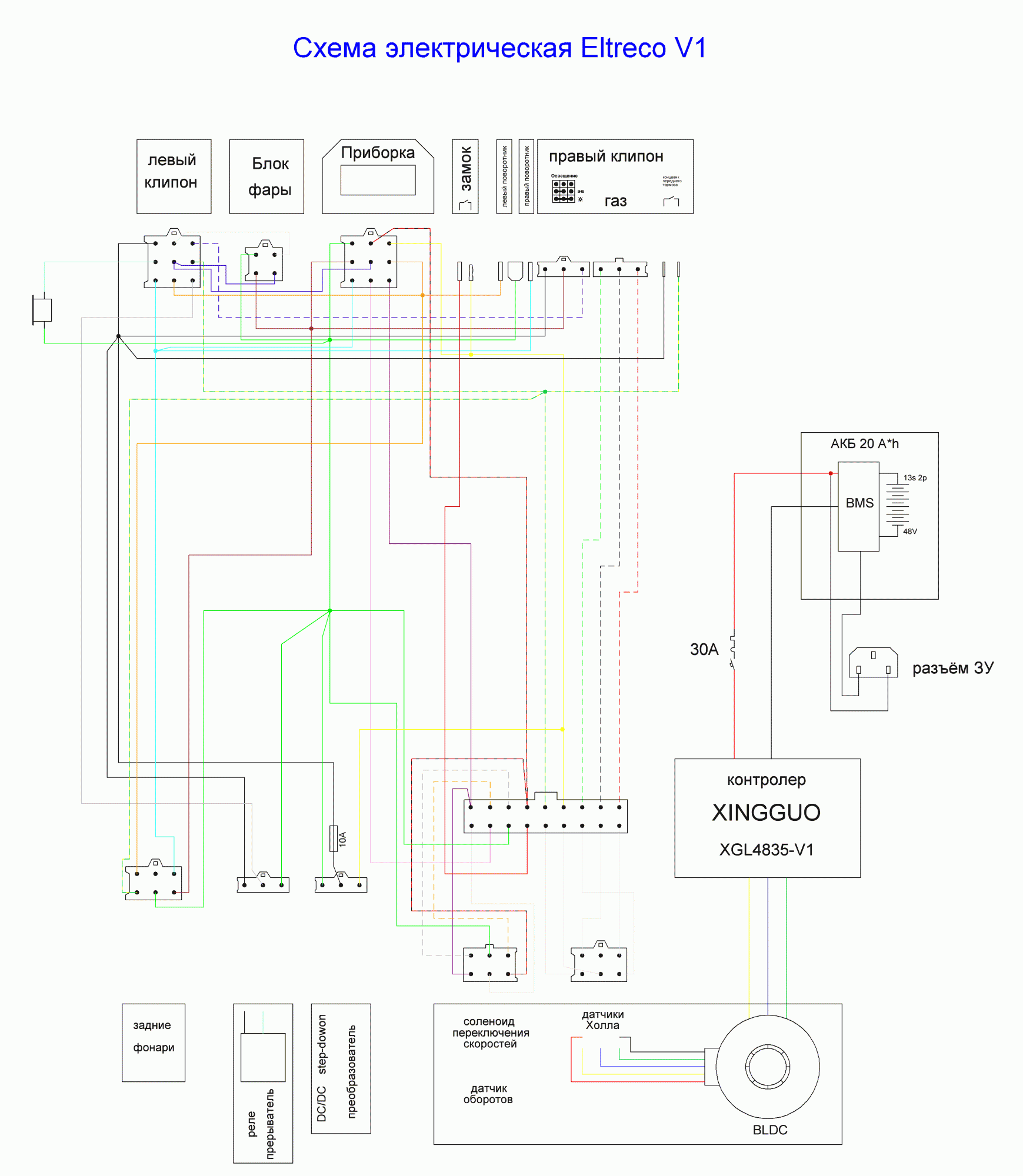

Надеюсь будет очень полезна:
Обновлённая схема здесь:https://vk.com/topic-168465363_39219845
