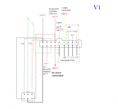

Цитата: sov8181 от 06 Май 2017 в 22:09
Надеюсь будет очень полезна:
А теперь, внимание, вопрос:
Почему приборка врёт на холоде (от 0 до +20 град приблизительно) по скорости (завышает на 20км/ч)?
Если температура более +20 град, то работает без нареканий.
Понятия не имею, а причём тут схема в общем виде?
Lcruser
#3440
Если скорость на приборке это не последовательный сигнал, а просто напряжение, то при определенной температуре барахлит и пробивается какойто транзистор, так?
На схеме было бы еще не плохо подписать назначение проводов, какой цвет провода что, "+" или "-" и какой сигнал, аналоговый/цифровой, диапазон напряжений.

Цитата: АлексV1 от 16 Апр. 2017 в 09:36
Уже собрал мопед, может еще раз гляну в следующий раз.
Я прозвонил все 3 провода начиная от заднего колеса и до контроллера: да, на 4 контакт приходит от датчика заднего колеса один из 3 проводов. Один! И да - он красный и с полоской. Кусал и его.  :-)
Ладно, буду в следующий раз разбираться - напишу....  потому как без спидометра - не особо хорошо.
Вот немного поправленная схема:
И могу абсолютно точно подтвердить, что если вытащить клемму с двумя обжатыми в неё проводами красный с чёрной полоской из разъёма контролера, то контролер перестаёт переключать скорости, а спидометр работает как ни в чём не бывало.
sov8181
#3442
Датчик скорости похоже биполярный датчик холла, так как на выходе формируется прямоугольные импульсы со скважностью 1. За один оборот идёт один импульс.
