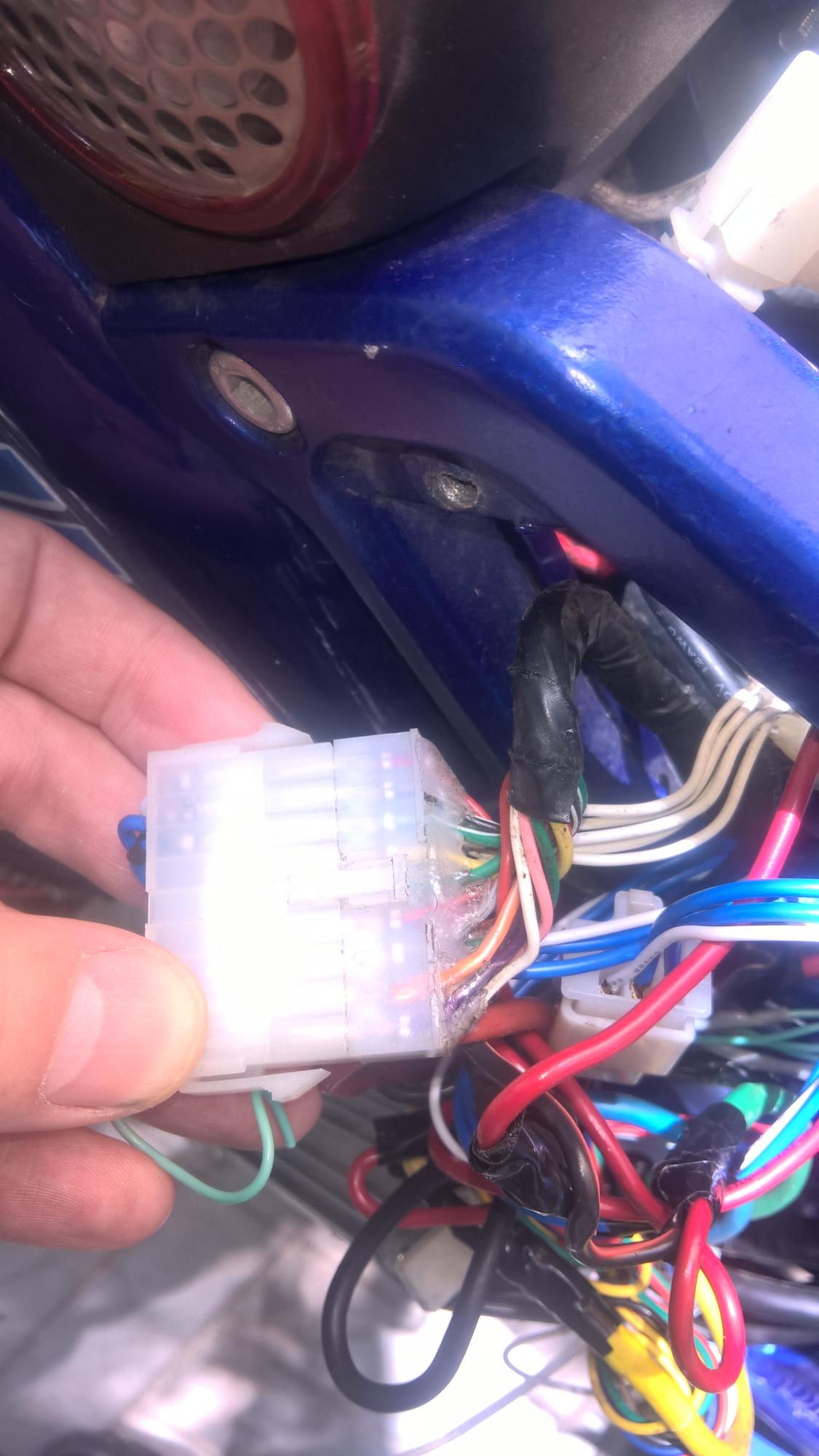

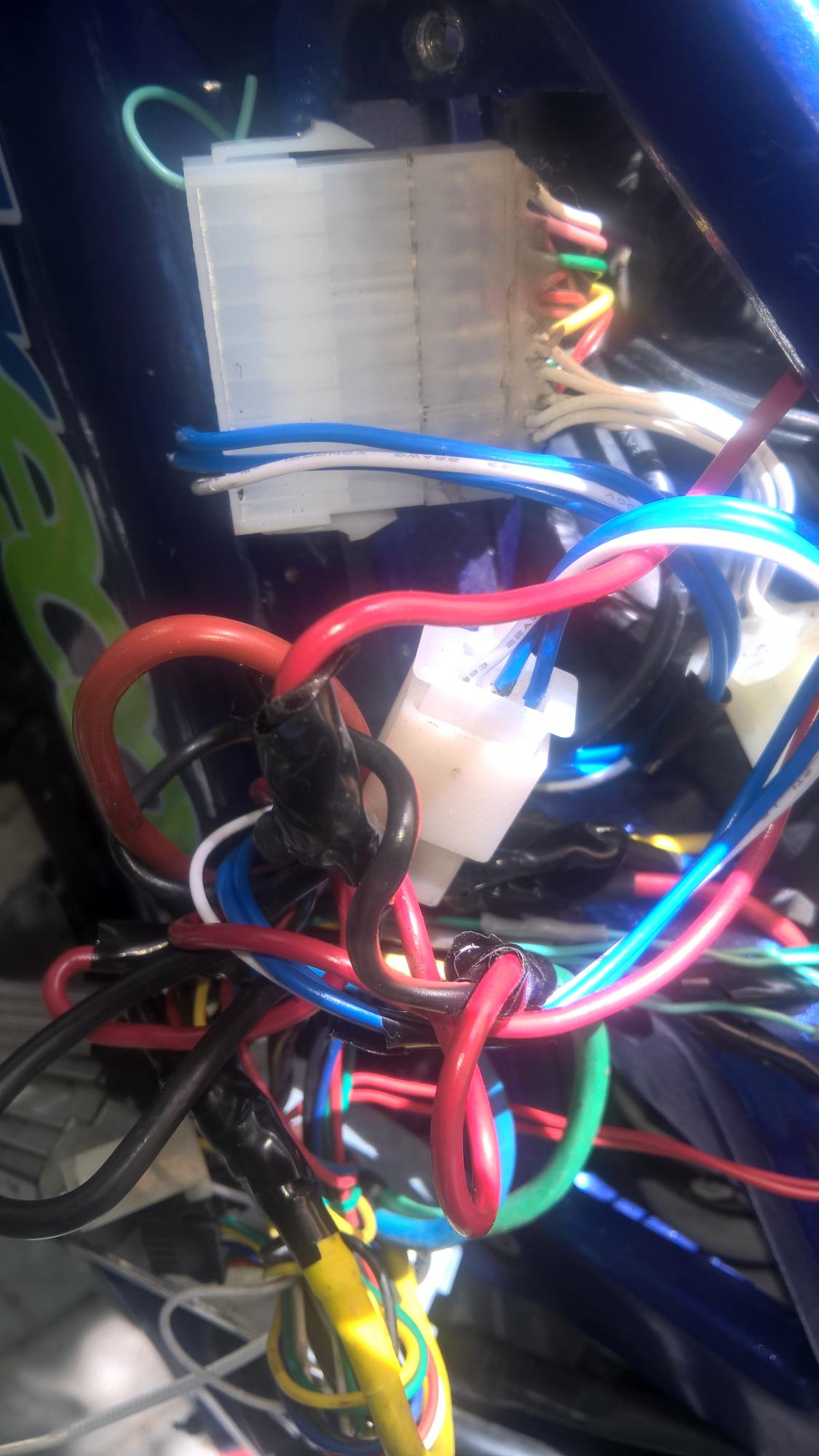

Нашел я электросхему на форуме, но по ней непонятно, спидометр работает от датчиков холла или от датчика оборотов? Если это датчик оборотов, то где он находится и как подключить его непонятно.
sov8181
Если посмотреть схему внимательно то вы увидите фиолетовый провод идущий ко всем трём разъёмам, это питание с контролера 5 вольт, а вот красный с чёрной полоской это как раз сигнал идущий с датчика оборотов на контролер и на дисплей, ну а белый идущий от контролера на шестиконтактный разъём я надеюсь вы уже догадались это общий. Сам датчик оборотов находится непосредственно на корпусе коробки и провод от него и соленоида переключения передач идёт в отдельном кембрике от провода двигателя.
Пришлите подробное фото своей проводки, подскажу куда, что подключать.
Мотолюбитель
Спасибо. Сейчас я в отпуск уехал и как приеду сфоткую и пришлю.
Но как я понял нужено еще DC докупить который из 12 делает 5 вольт, так как родной DC выдает только 12 вольт. DC DC с 12 на 5 нетрудно найти, вот только на какой ток?

Выкладываю фотки разьема. Я так понимаю фиолетовый самый первый, на него и подать 5 вольт.
