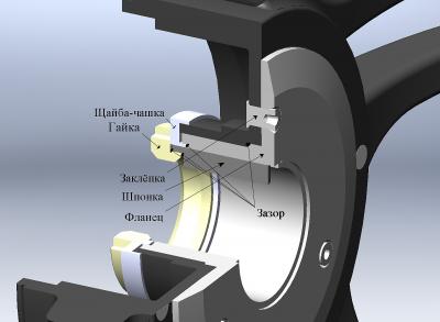

Цитата: Lcruser от 26 Март 2017 в 06:27Эскизик фланца подкините? По эскизу прикину чертеж, чтобы можно было передавать токарям, чтобы сделали подобную работу на других колесах.
Не знаю, имеет ли смысл в эскизе.
Практически все размеры получаются произвольными.
Надо только соблюсти зазоры 0,3-0,5 мм там, где не нужно касание.
Диаметр втулочной части фланца получается в зависимости от расточки стальной части - когда рванёт + немного пропылить.
Длина втулочной части получается от того, насколько китайцы подрезали торец внутри барабана, выбранной толщины фланца (у меня 4 мм) и сколько придётся торцевать со стороны редуктора.
Диаметр фланца зависит от диаметра добытой болванки и чтобы не перекрывались магниты (у меня 105мм).
Заклёпки тоже по-месту (у меня по Ф70) и чтобы не цепляли тормозные колодки.
Однако, я сомневаюсь, что многие будут заказывать такую переделку. Слишком дорого получится.

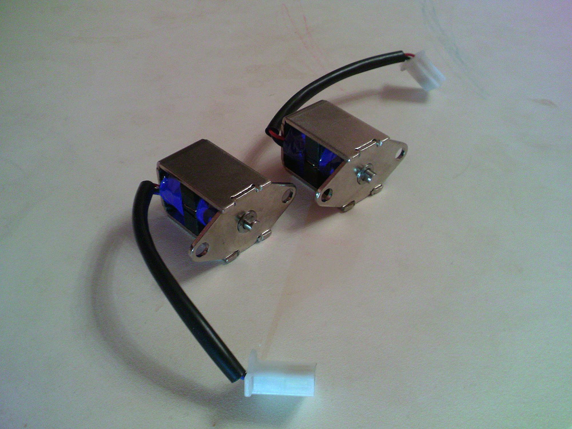

В процессе подготовки к сезону был заменен соленоид переключения передач.
Было приобретено 2 экземпляра, на случай выхода одного из строя в середине сезона, потому как время ожидания запчасти на много больше времени замены этой запчасти. Теперь мот восстановил утраченную возможность переключать передачи.
Батарея практически не потеряла своего напряжения, кстати это уже вторая стоковая батарея, которая была приобретена у веломастеров прошлой весной.

Сейчас на одометре 7674,4 км, соленоид вышел из строя примерно на 7000 км, практически одновременно с вилкой переключения (вилка чють раньше), где то 600 км ездил на принудительной второй передаче. Новая вилка переключения приобреталась ранее не в комплекте с соленоидом. Если ездить аккуратно и следить за состоянием механизма переключения (держать его в чистоте), а также следить за состоянием вилки переключения (не должна болтаться, если болтается подварить), то узел переключения передач должен прослужить довольно долго.
В прошлый сезон ремонтировался контроллер - перегорел транзистор, можно сказать повезло, замена транзистору нашлась довольно быстро, за неделю был уже в строю. Также были приведены в порядок и пропаяны силовые провода в контроллере. Наученный горьким опытом сейчас имеется запасной контроллер на всякий случай, не хочется оставаться без колес даже на день.
