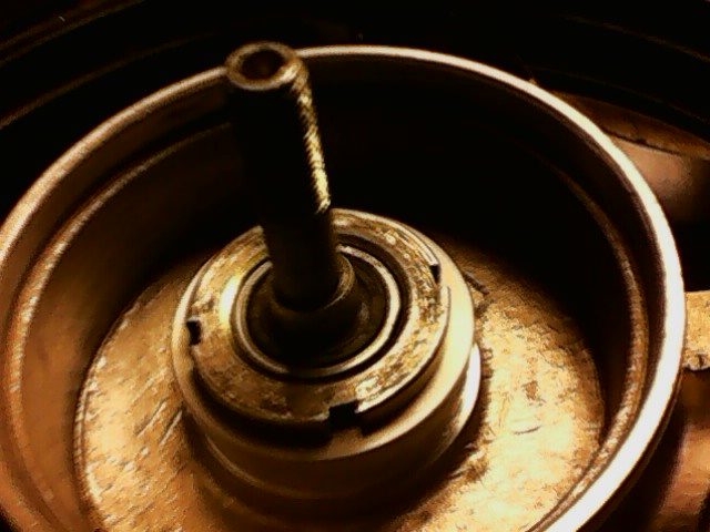

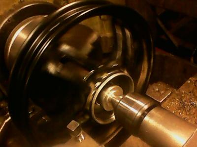

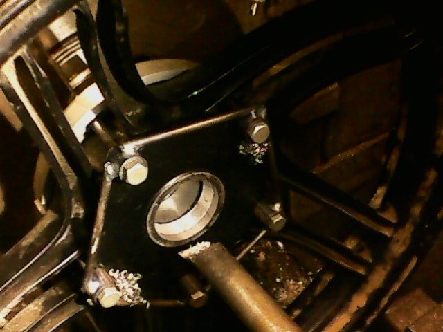

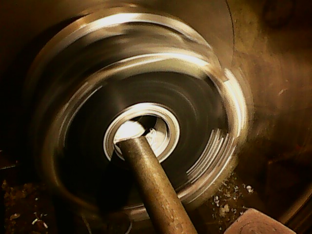

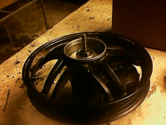

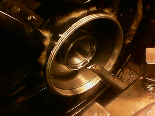

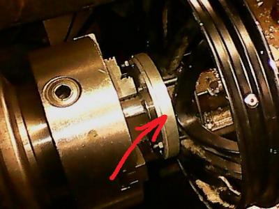

Цитата: Бабай от 16 Март 2017 в 14:48Цилиндрическая часть фланца будет впрессована в расточенное отверстие колеса.
Наконец-то дождался когда станок был свободен.
Хорошо, что я "плюшкин". Некоторые железки храняться уже 40 лет и иногда находят применение. Так и в этот раз.
Знакомая люмишка из экспериментов в МВТУ им. Баумана дождалась реинкарнации.

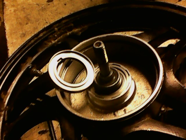

Расточил в ней посадку под внутренности тормозного барабана, посадил колесо и прижал центром для проверки биений китайских расточек. Оказалось, видимо, внутренности тормозного барабана были расточены за одну установку.
Хотя торцевое биение 0,3-0,5 мм и радиальное (О, ужас - 1мм) меня не устраивало, изменить я ничего не мог и пришлось делать крепёж колеса к новорожденной оправке. Просверлил 5 дырок и прижал 5-ю болтами, через 5 втулок, сваренных между собой.

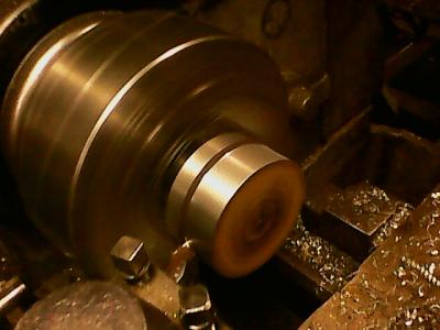

Растачивал осторожно - по 2 мм на диаметр,
пока, вдруг, что-то не рвануло.

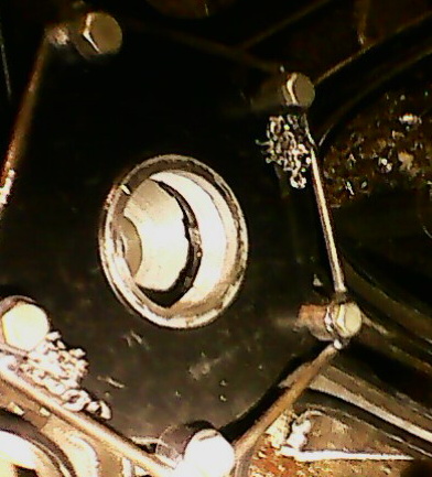

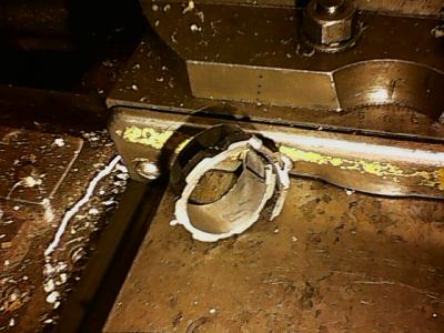

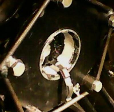

Оказалось, что стальная втулка имеет форму подобную катушке из-под ниток. По краям толстые зубчатые фланцы, а в выемках зубцов и между фланцами - люминь. Выковырял то, что отвалилось.
Надо быть конструктором-идиотом, чтобы надеяться, что такая хрень из стали, имеющая меньший, чем у люминя коэффициент температурного расширения сольётся воедино. Либо, если не идиотом, то прохиндеем - мол, купят, а там - хоть трава не расти  :ireful:
Только ткнул резцом, вылетел передний зубчатый кусок
Пришлось править резец, потому что эта сволочь отколола вершину  :ireful: Расточил до Ф50 мм.
Учитывая, что, если растачивать начисто, стенка останется как фольга, решил оставить дальние зубчики, а передние, всё же, расточить как чисто. Там, внутри барабана, в этом районе есть "мясо".
Пропылил последний раз диаметр и подрезал торец, чтобы будущий фланец прилегал по всем поверхностям.
Первый проход торцевания оставил чуток краску, поскольку было биение ~ 0, 03 мм.
Пришлось делать второй проход ... и стенка осталась на целых 0, 05 мм тоньше  :~-(
Теперь надо ловить станок, чтобы сделать фланец  :bw:

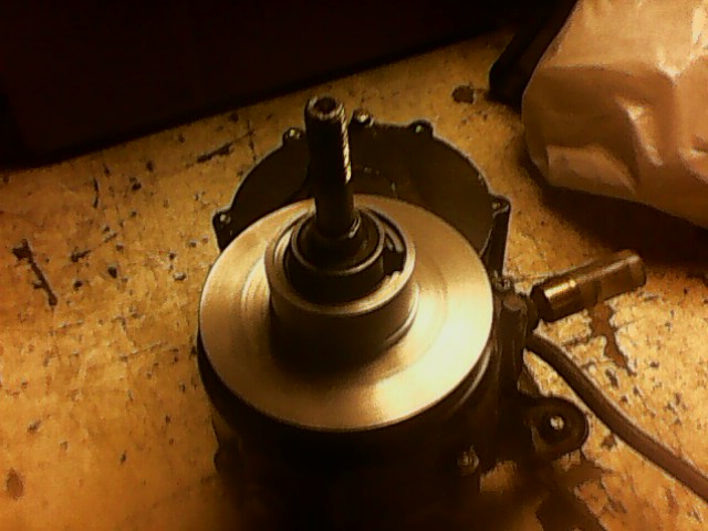

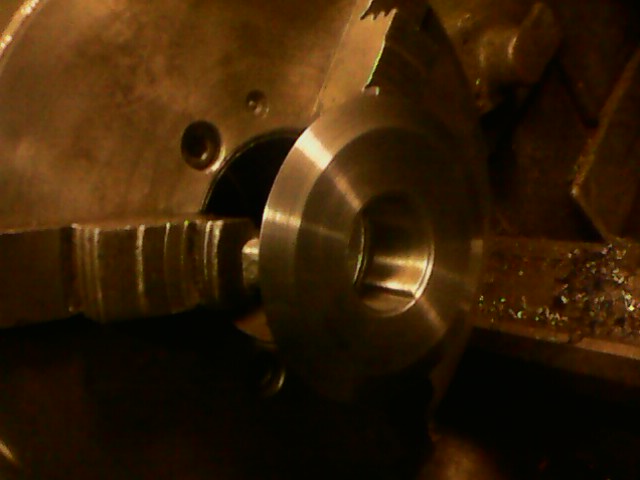

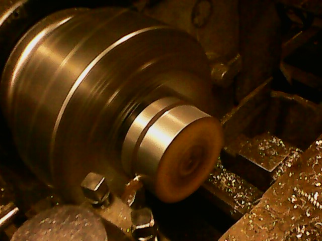

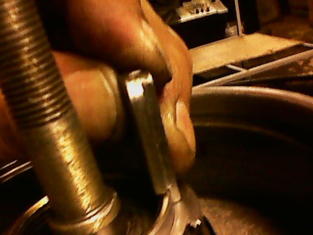

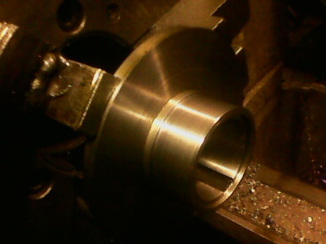

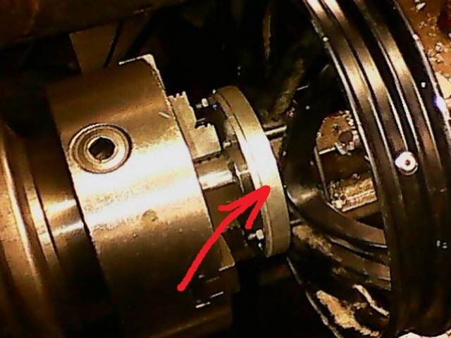

Сегодня удалось сделать фланец.
Думал, что придётся делать из поганой ст. 3, но в плюшкинских закромах нашёлся кусок 9ХС. Сталь инструментальная, но и в "сыром" виде у неё хорошие показатели.
Кусок был великоват, и почти половину пришлось превратить в стружку.

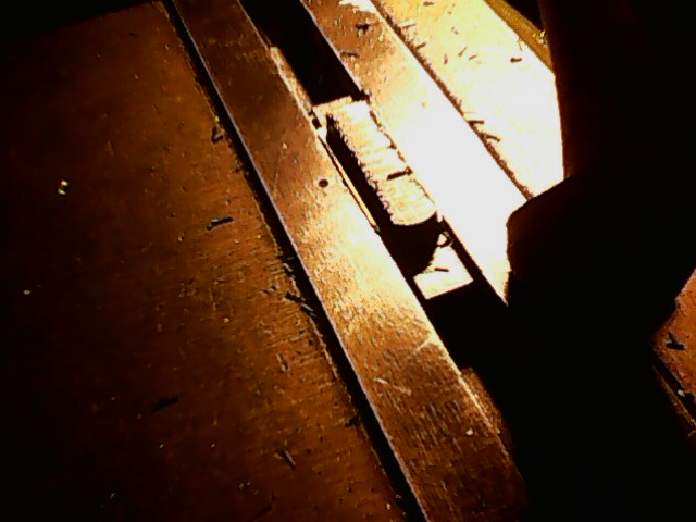

Ободрав в предварительные размеры, решил, сначала, сделать шпоночный паз, как самую времяёмкую операцию на токарнике, за неимением долбёжного оборудования.
Паз не стал делать глубоким, чтобы не ослаблять втулочную часть фланца. Резца, шириной, как родная шпонка нет у меня, но ничего страшного - шпонка будет Т-образной.

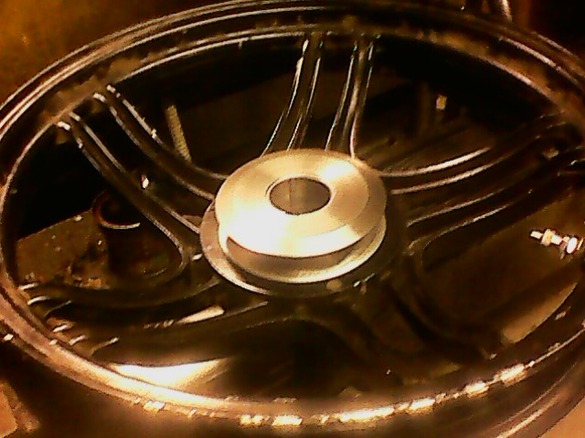

Потом обработал поверхности под запрессовку в ранее расточенные отверстия обода с натягом 0,15 мм.

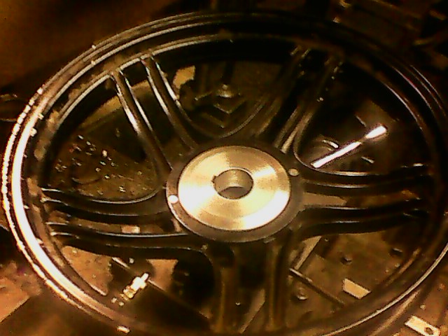

Обработал внешняя сторону фланца с толщиной стенки 4 мм и небольшим конусом, чтобы не было проблем с последующим выдвижением датчика Холла (ведь обод будет смещён от стокового положения на 3 мм).
Но, может быть, датчик будет работать и в стоковом положении.
Примерил фланец на вал, чтобы проверить не трётся ли о корпус редуктора.
Всё в порядке, но, после запрессовки фланца в обод, он уже не налезет - зазор сколжения 0,01 мм превратится в натяг ... возможно на 0,05 мм.

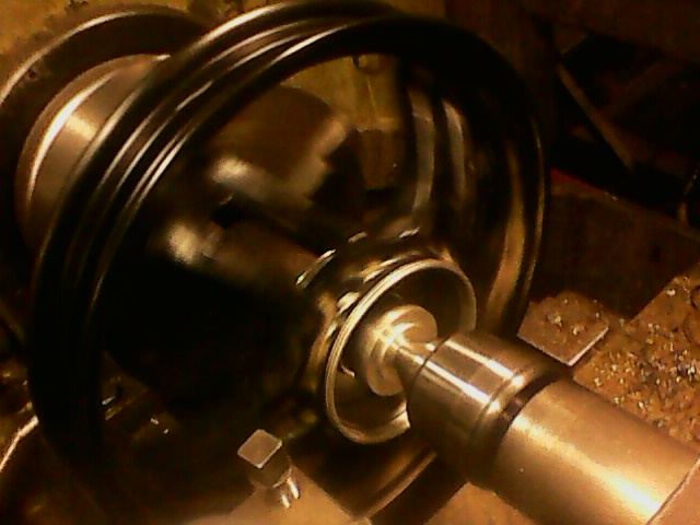

Для запрессовки выточил оправку, чтобы был опорный торец и наживил фланец в обод, прижав торцем пиноли, чтобы задать направление без перекоса.
Потом, через диск, прижимая центром стал запрессовывать с вращением, чтобы контролировать процесс, но сил у задней бабки хватило только на ~ 90%.
Как и ожидалось, после запрессовки, обод в сборе с фланцем не налез на вал редуктора и пришлось "пропылить" 0,06 мм.
Потом додавил гидравлическим прессом.
Надел обод на вал и покрутил. Как и при расточке обода, биение ~ 0,3 мм, а соосность ~ 1 мм.
Теперь надо сделать специальную шайбу-чашку, чтобы заключить люминь в стальные объятия и сделать фиксатор гайки от самооткручивания  :bw:

Да подход зачёт! Правда не понятно почему с такими технологиями вы не убрали биение.
Бабай
У меня нет возможности базироваться за обод, а возиться с подкладыванием бумажек я не стал, потому что долго пучил глаза и пришёл к выводу, что эти биения - форма самого литья и его можно только обточить, установив потом на уже готовый фланец.

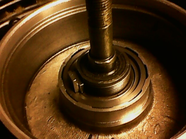

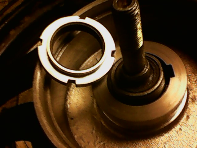

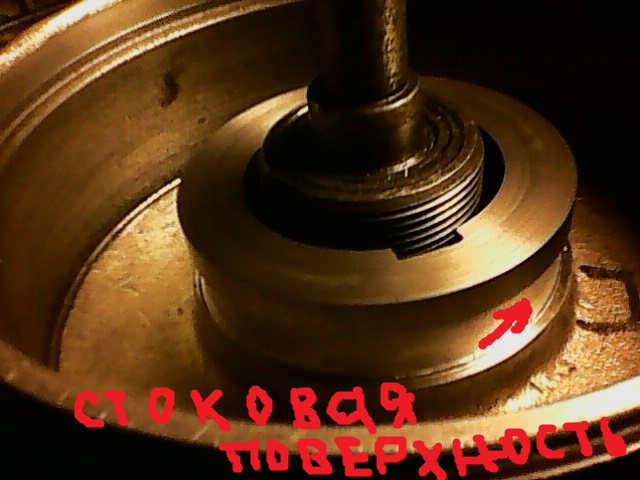

Цитата: Бабай от 25 Март 2017 в 21:44Теперь надо сделать специальную шайбу-чашку, чтобы заключить люминь в стальные объятия
После вчерашних 10 часов работы всё болит. Проснулся только в первом часу, но, понимая, что свободного станка придётся ждать до следующих выходных, кое как дополз до работы.
Сил и времени хватило только на шайбу чашку. Нашёл кусок неизвестной, но легированной стали.
"Стальные объятья" не удалось сделать во всю длину. Оказалось, что вращению мешают пружины тормозных колодок. Пришлось оставить для них стоковую поверхность.
При надевании тормозного щита, пружины цепляются за диаметр шайбы-чашки, а потом "ныряют" в свободное пространство. Когда вынямливаются, тоже сопротивляются.
Из-за дополнительной толщины шайбы-чашки родная гайка не использовала все свои витки резьбы. Чтобы использовала, пришлось её проточить.
Гайка своим выступом входит в щель между резьбой вала и расточкой шайбы-чашки и закручивается - как и было.
Шпоночный паз на шайбе-чашке сделан для того, чтобы она тоже была жёстко связана с ободом через общую шпонку.
Осталось сделать шпонку, на гайке пару резьбовых элементов для фиксации к шайбе чашке и разогнуть немного маятник, чтобы через шайбу определённого размера выставить колесо в центральной плоскости маятника  :bw:

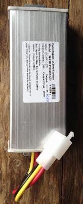

Позавчера пришла посылка с DC/DC конвертором под мою новую АКБ на 84 вольта

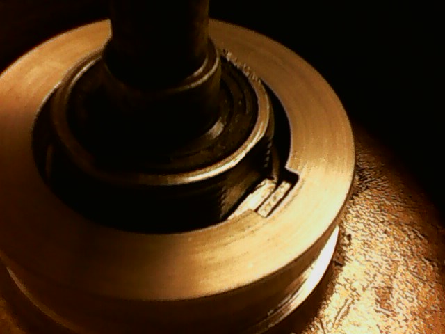

Цитата: Бабай от 26 Март 2017 в 20:15Осталось сделать шпонку, на гайке пару резьбовых элементов ...
Сегодня сделал всего только шпонку ... на остальное сил не было. Поехал на работу в резиновых сапогах и подозрительно быстро замёрз  O_O
Т-образную шпонку сделал из тела старого, сломанного резца.
Китайская фрезеровка шпоночного паза на валу редуктора оказалась, как всегда - китайской. Пришлось одну плоскопараллельную грань делать наклонной. В паз фланца шпонка входила, ка положено.
Под проточку гайки пришлось делать цилиндрический вырез ...
... чтобы торчалка шпонки была максимального сечения и прилегала к проточке.
Вставляем шпонку
Надеваем шайбу-чашку
Закручиваем гайку
Наверняка у меня хватило бы сил, чтобы сделать фиксатор гайки, но не нашёл острых, калёных стопорных винтов М4  :sorry:
