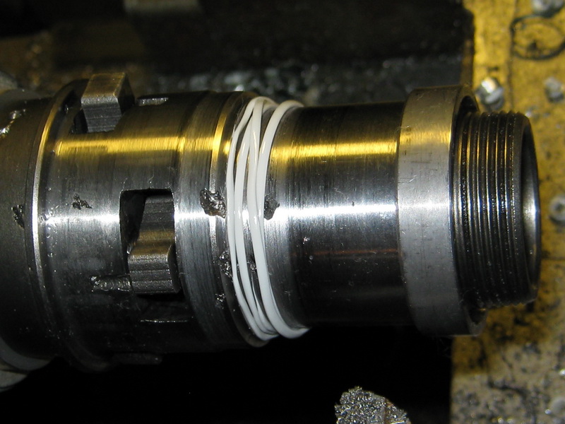

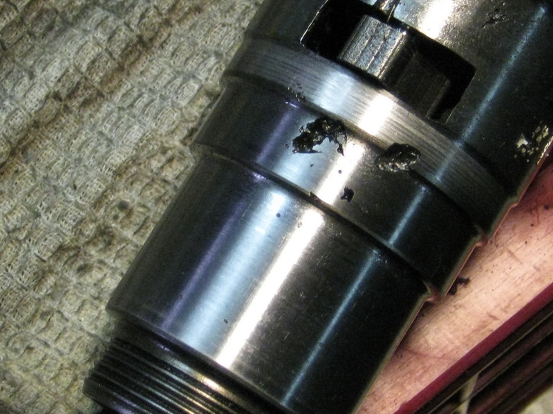

Цитата: Бабай от 25 Июль 2016 в 20:02Надо набраться силы воли, чтобы в Москву съездить за сальником колеса и мотора. Может в Сокольниках что-то найдётся.
Набрался я силы воли и купил, таки, каждой твари по паре сальников на ул. Матросская тишина.
Когда ехал домой, заехал к веломастерам потрещать насчёт разновидностей одних и тех же акков, одной и той же фирмы, одной и тойже покупки 18650  :bw:. Они даже не знали этого! ... но суть не в этом ... Капитан сказал, что у меня всё получится ...
Настала суббота и на работе никого. Приезжаю менять сальники.
Разбираю и смотрю. От мотора можно не менять - держит хорошо.
От оси (маленький) - тоже, держит хорошо.

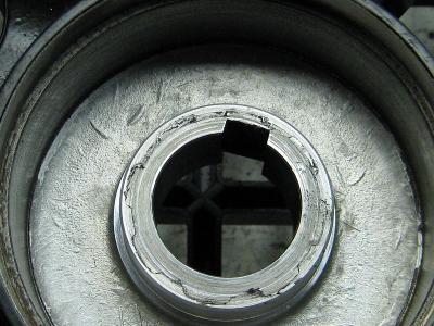

Мне надо было заменить самое главное - сальник вала привода колеса, который даже после установки сапуна продолжал пропускать масло. Через зазоры по отделённой от алюминиевого обода стальной ступицы (да и по самому валу тоже) масло спокойно переползает, через щели, внутрь тормозного барабанаПоследствия предсказуемы.
Когда я делал сапун и разбирал редуктор, не обращал внимание на всякие мелочи.

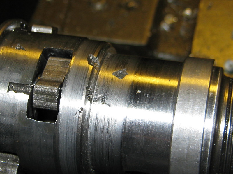

Но одна мелочь оказалась чудовищной. Хоть сто раз поменяй сальник - не поможет ... литейные раковины!!!
Зона запора масла катается посредине одной раковины, а зона пыльника по другой. Хоть меняй сальник, хоть не меняй - маслу открыта дорога.
Когда увидел этот ужас - опустились руки.
Однако, рассудив трезво - токарь я или нет ... побежал за баклашкой пива ... полдня, надеясь на простую замену сальников (шаляй-валяй, покормить кота, потрещать с вахтершей), было потеряно и надо было срочно искать решение  :bw:

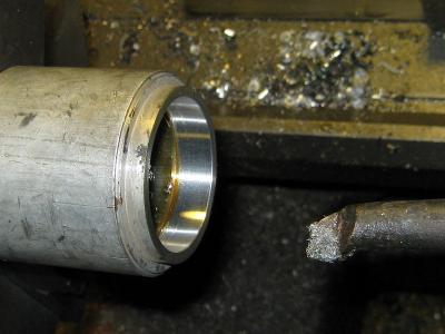

Решение: срезать к едрене фене раковинообразный слой и напрессовать на него чистое кольцо.

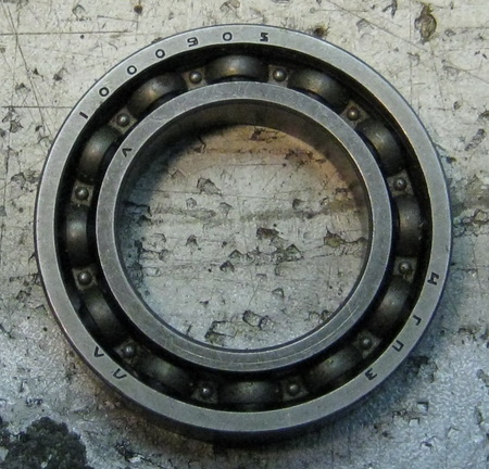

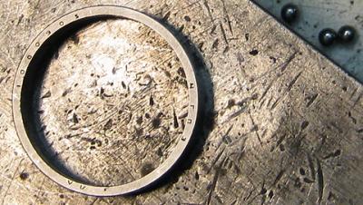

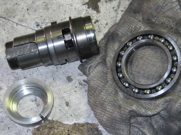

Кольцо должно быть не менее твёрдое, как материал самого вала, чтобы не было износа от сальника по трению запора масла и пыльника. Нахожу отслуживший советский подшипник 42х25х9размандюриваю сепараторсдвигаю шарики вместе и вынямливаю внутренности. Имею внешнюю обойму.

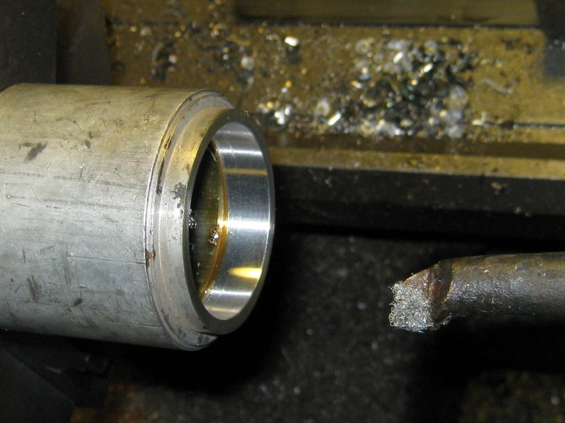

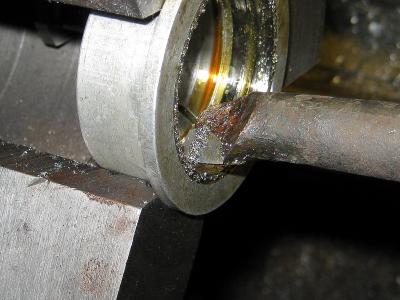

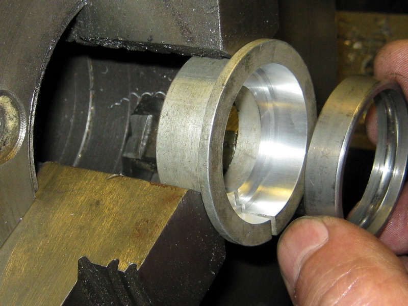

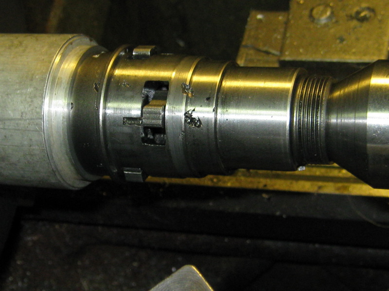

Растачиваю разрезную втулку для последующей расточки внешней обоймы подшипника в размер Ф38-0,01.
Надо заметить, что советский подшипник - это та ещё сволочь, в отличии от китайских. Резец пришлось править несколко раз ... Эх, сапфировый бы  :bw:

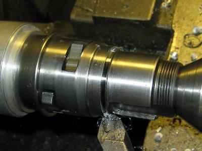

Теперь надо срезать 4 мм с вала колеса. Для этого придётся снимать подшипники расточить дырку, чтобы запрессовать вал, как в подшипникзапрессовать в неё вали чесать репу - куда раковины распространяются  :bw:
Сначала всё точилось нормально
Но ... до первой раковины. Что китайцы наклали в эти раковины - не знаю, но резец приходилось править часто. Потом плюнул - ведь мне размер важен, а не чистота поверхности под запрессовку.
Диаметр под ступицу колеса Ф38-0,05. Подшипник расточен Ф38-0,01. Значит нужно точить 38 ровно.
Эту дрянную поверхность
всё-таки надо обезжирить и измазать автогерметиком, чтобы масло не проползло куда не надо.
У напрессованной обоймы подозрительно матовая поверхность ... наверно для этих подшипников неважно было, а мне важно, чтобы сальник хорошо скользил. Войлок с пастой Гойи делает то, что надо

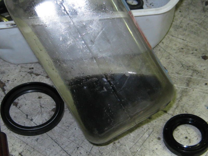

Да, совсем забыл - слитое трансмиссионное масло (в банке из-под соли) после, примерно, 50 км
ЗЫ: после тяжких трудов и страданий поехал искупался. Смыл вонь трансмиссионки и сделал лишних 10 км.
Дома потёков, пока не обнаружено. Буду надеяться, что модернизация прошла успешно  :bw:
ЗЫЗЫ: на очереди - блокировка стальной ступицы в алюминиевом литье ...
ЗЫЗЫЗЫ: вспомнил подозрительный момент - вчера, когда залил 100 мл масла в стоящий на столе скутер, не стал вкручивать сапун и много погонял на ХХ, на полной скорости. Ни одна капля масла не вылетела через открытую дырку пробки. Может мало залил?
