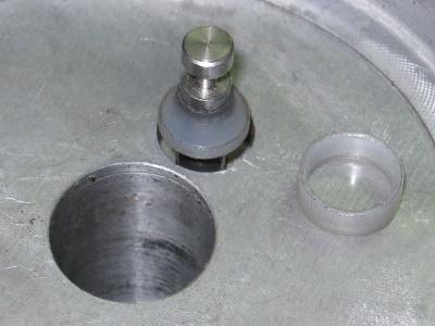

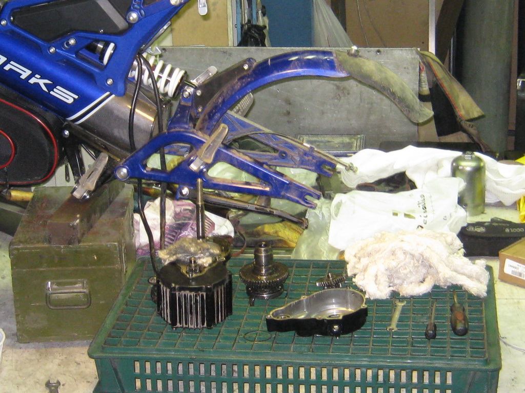

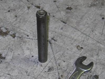

Сегодня на работе никого не было и удалось заменить густую китайскую смазку на трансмиссионное масло.
Страшно было начинать разборку. Неизвестно как оно там пойдёт. Самое страшное - остаться ночевать на работе без компьютера и телевизора  :bw:
Как обычно, сразу не повезло. Мотор отделить не получилось, потому что боялся что-нибудь сломать по незнанию. Пришлось громоздить скутер на стол, чтобы не оторвать провода при снятии колеса. Зато мог потом, в процессе сборки газовать и проверять.
При откручивании труднодоступных болтов коробки долго матерился, но не выдержал и сделал торцевой ключик из трубки 10х1, запрессовав в неё гайку и отковав по граням.

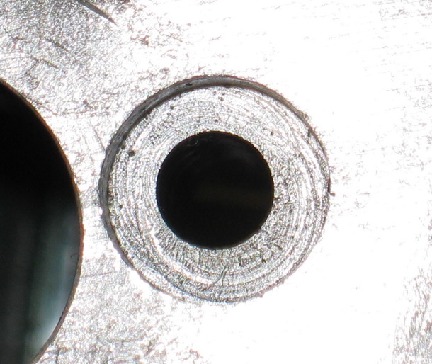

Вычистил старую смазку и дошла очередь до изготовление масляного запора (там, где сальник, якобы, должен быть), но о ужас! Отверстие под сальник не соосно с отверстием штока переключателя примерно на 0,5 мм.
Пришлось чесать репу и срочно придумывать новую конструкцию запора.
Решил делать отдельно манжету
, которая будет снимать масло со штока и стопорное кольцо, которое прижмёт манжету к торцу отверстия так, как её выставит сам шток. Детали делал из капролона. Манжету надел на шток и засунул в морозильник, чтобы проверить изменение. У неё в теплом состоянии натяг посадки, примерно 0,005 мм и я боялся, что зимой манжета может захватить шток. Но изменения усилия сдвига штока в манжете, после морозильника я не заметил.
Стопорное кольцо не разрезное, а будет просто запрессовано в отверстие, прижимая манжету к торцу.
Запрессовал, собрал коробку, включил принудительно вторую скорость, включил питание - переключилось на 1-ю.
Интересно, как на вторую будет переключаться  :bw:
Поставил колесо на редуктор - переключается нормально. Только, когда не в маятнике, страшно дёргается всё. Боялся, что со стола улетит и держал за мотор.

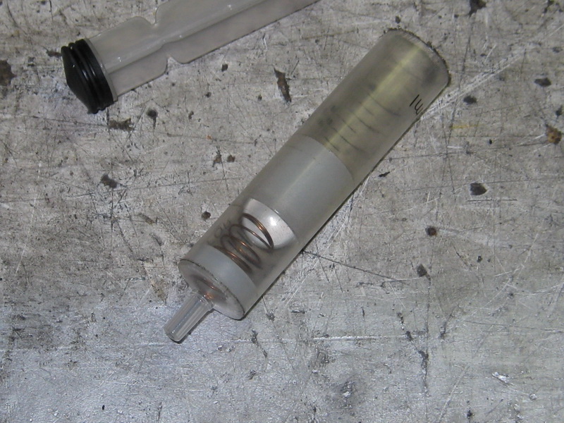

Дошла очередь до сапуна. Так захотелось пива, но побоялся, что прав лишат, когда домой поеду  :-(

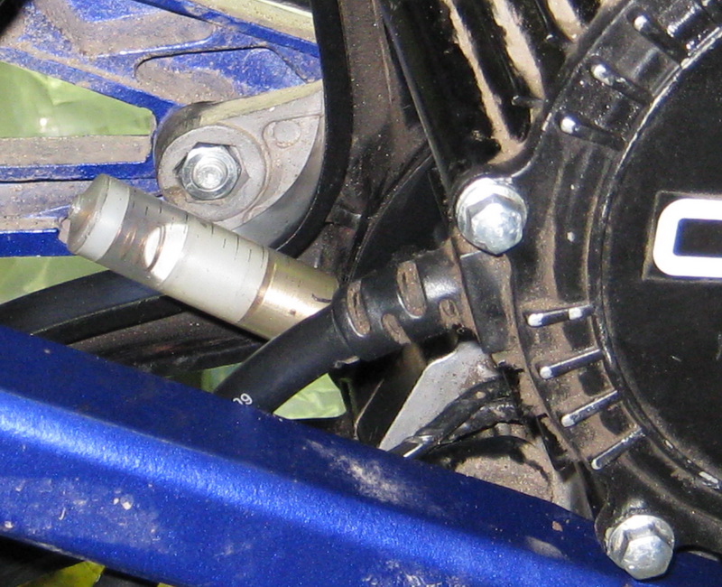

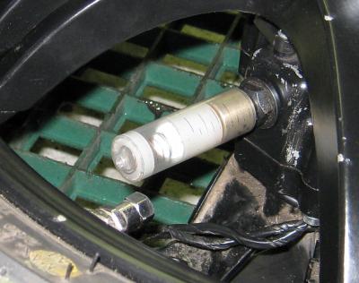

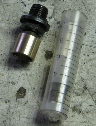

Когда я увидел сапуны, которые в автомагазине, мне стало тошно от их вида и решил делать свой.
Когда сын был маленький, я показывал ему глазастое чудовище https://www.youtube.com/watch?v=QS-6t8NM-TA и нашёл его глаза из шариков от балончиков с краской. Они лёгкие и один глаз вполне можно использовать для клапана. Нашёл лёгкую и несильную пружину под шарик.
Для корпуса клапана купил 10 кубовый шприц. Выточил из капролона втулку, чтобы держала пружину в центре и ложе для шарика. Запрессовал в шприц и получился клапан.
Пробка заливного отверстия, почему-то оказалось прочная - примерно 10,9 и сверлилась туго.
Выточил латунный переходник с пробки на клапан и примерялся сколько отрезать от шприца, чтобы сосок камеры колеса не цеплялся.
Поставил колесо на скутер, залил 20-кубовым шприцем 120 грамм масла и погонял в холостую на столе.
Масло в сапуне не появилось пока  :bw:
Приехал домой и даже забыл посмотреть масло в сапуне - скорее пить пиво  :-O
ЗЫ: ложе для шарика можно было сделать покороче, чтобы был короче весь сапун.
Длинным сделал, чтобы при зажатии в патроне иметь достаточную радиальную жёсткость для отрезки шприца. Оказалось, что жесткости поликарбоната шприца достаточно для узкого, острого отрезного резца. Просто в цейтноте (заканчивал поздно вечером) не стал выпрессовывать и укорачивать. Шприц был единственный и, в случае раскола, пришлось бы ночевать на работе.
Более короткий сапун был бы покрасивее и меньше процентов вызывать подозрение у гаишников, что я наркоман  ;-D
Подозрительно, но масло в сапуне, пока, не появляется  :bw:

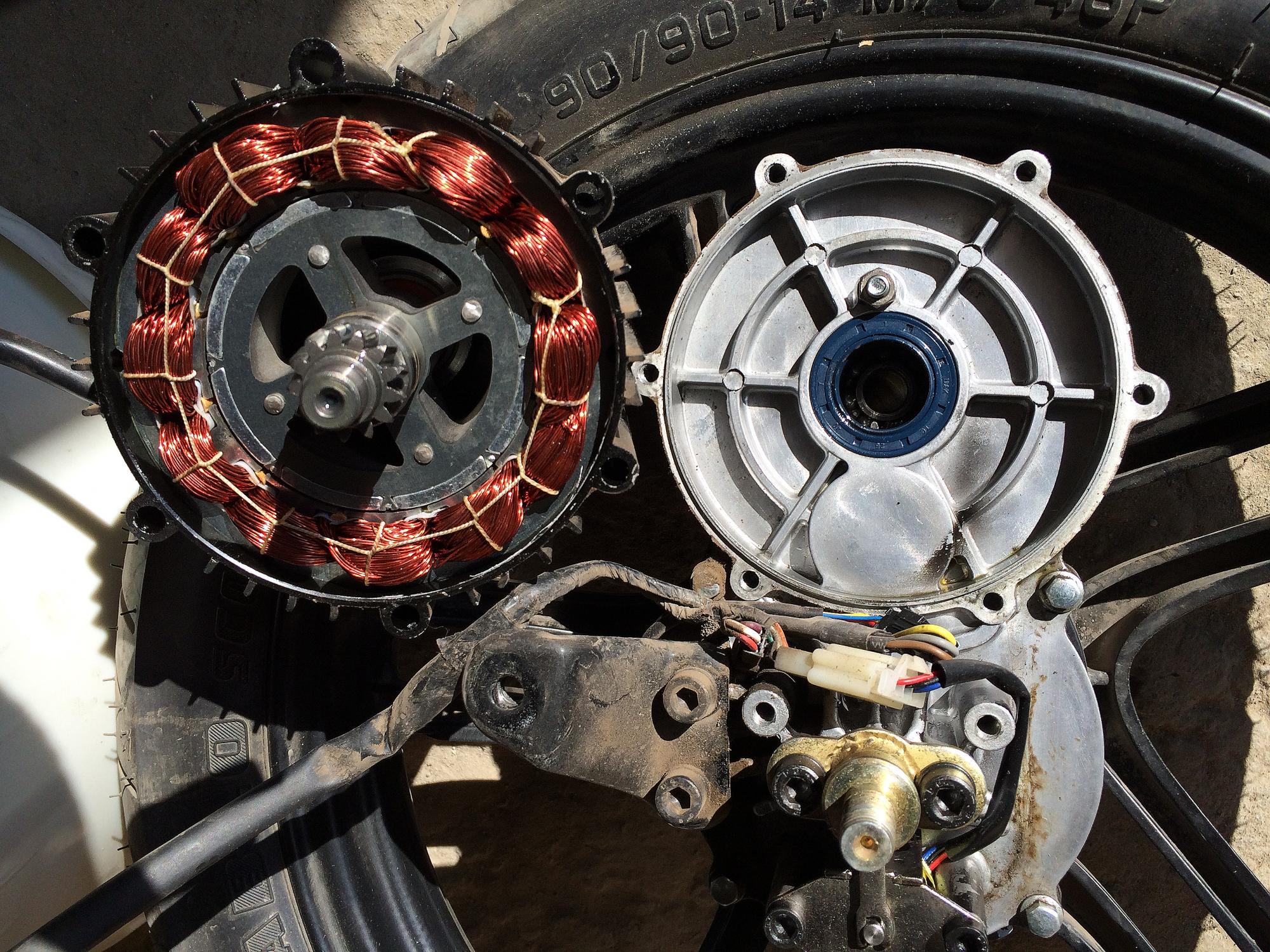

[user]Бабай[/user], я только сейчас заметил, что Вы не отделяли мотор от редуктора. Дело в том, что на моем и не только редукторе, верхний болт крепления половинки стягивает её с другой при помощи гайки, которая находится со стороны мотора, и не отделив последний от редуктора, к той гайке не подлезть.
Электромот V1 (с доработками: 9 кВт, 76 В, 70 км/ч)
Бабай
Цитата: electronic от 25 Июль 2016 в 20:24
... верхний болт крепления половинки стягивает её с другой при помощи гайки, которая находится со стороны мотора, и не отделив последний от редуктора, к той гайке не подлезть.
Тогда, получается, что эта гайка у меня отвалилась и сейчас болтается в моторе? Тогда в чего у меня вкрутился верхний болт?
electronic
Теперь точно лучше отделить мотор и найти гайку. А резьба в теле корпуса редуктора есть, но её мало, поэтому китайцы и подстраховались гайкой.

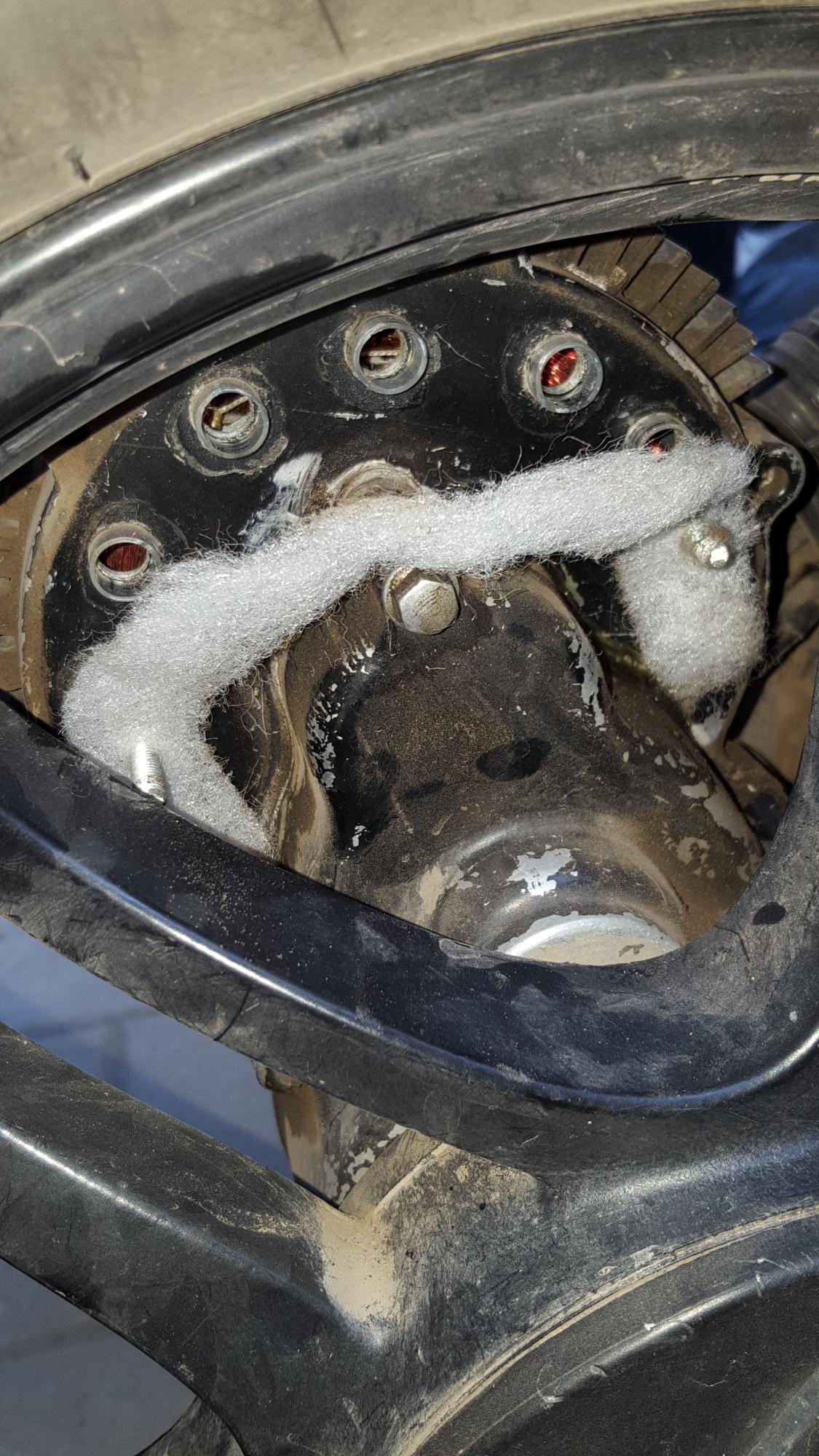

electronic
На выходных проверил состояние фильтра на выходе мотора, откуда выдувается чупасосом горячий воздух. Все оказалось чистенько. Вообще я доволен чупасосом, мой мотор при вливаниях до 5 кВт температуры выше 70 градусов не "видел".

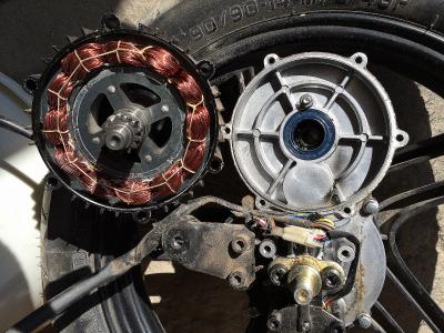

Цитата: electronic от 25 Июль 2016 в 21:24Теперь точно лучше отделить мотор и найти гайку. А резьба в теле корпуса редуктора есть, но её мало, поэтому китайцы и подстраховались гайкой.
Сегодня снял мотор. Гайка залетела в центральную зону и примагнитилась там. Можно было не разбирать, потому что прилив для резьбы достаточный. Там витков 5-6 резьбы есть ... Однако, китайский люминь ведь там  :-( ...
Либо надо делать что-то неотпадательное, чтобы, если лазить в коробку, лишний раз не снимать двигатель и не травмировать сальник.
