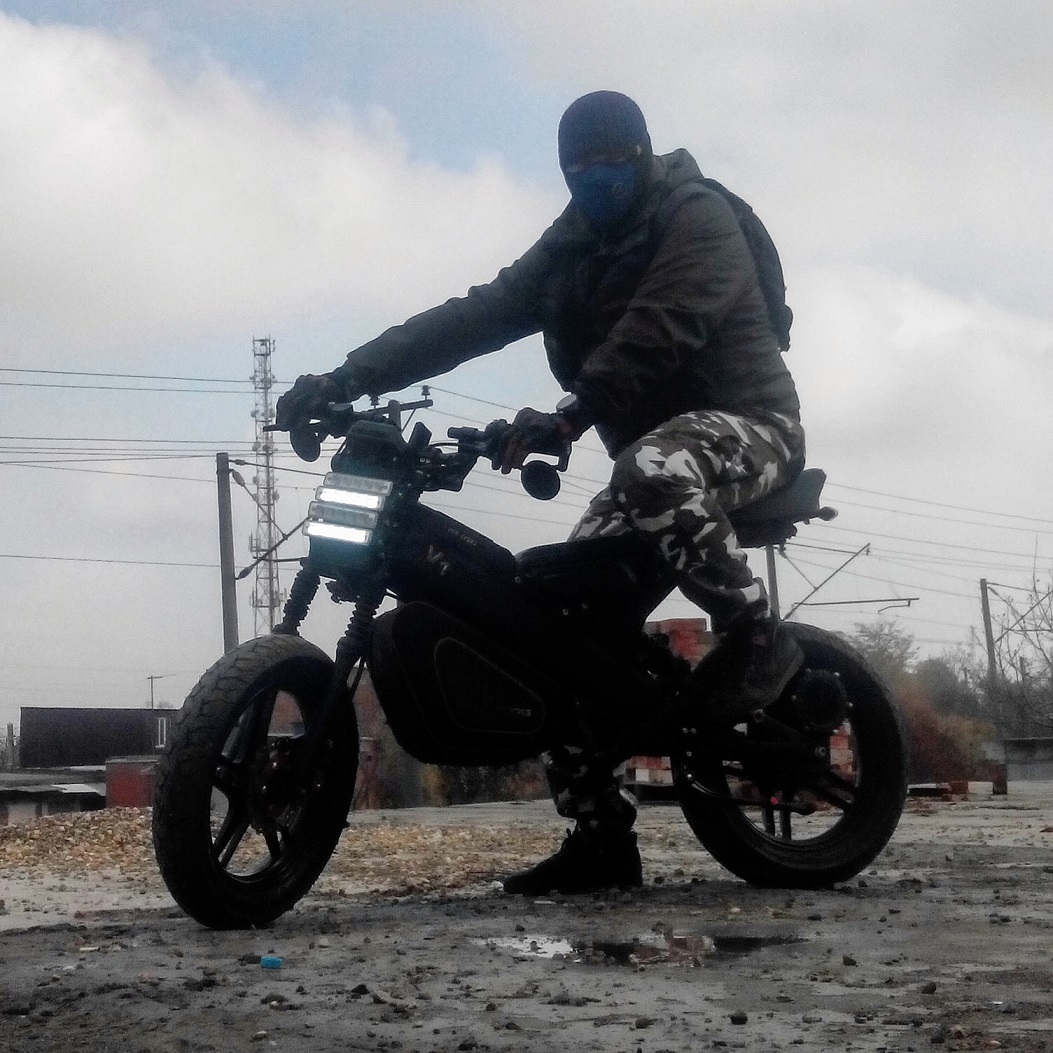

[user]omaksv1[/user], расскажите, где фары такие брали (есть ссылка)? Это ДХО? Как светят?
Как крепили? Можно поподробнее..
И зеркала где брали, поделитесь, много при установке мороки с зеркалами?

Замена стоковых покрышек:
R14 90/90 заднее крыло можно не трогать
R14 100/90 заднее крыло поднять на 1,5 см, пересверлить крепление, подточить маятник в месте соприкосновения с крылом на 5мм.
R14 120/80 заднее крыло снимать
Если больше, покрышка будет трапецией.
Передние максимально R14 100/90, если больше, переднее крыло придется снимать.
electronic
У меня размер задней покрышки 110/80. Пришлось поработать инструментом.
Электромот V1 (с доработками: 9 кВт, 76 В, 70 км/ч)
