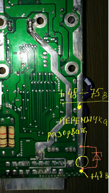

boo50
Я тем временем добавил стабилитрон Д815Д на контроллер, теперь он питается от всей сборки АКБ 16S.
Все работает, спасибо электронику за совет.

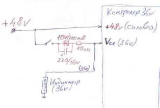

drossel
[user]Бабай[/user],  Наверное речь идет о этой схеме
Я себе тоже поставил когда поднимал напряжение с 48 Вольт на 60 Вольт все работает.

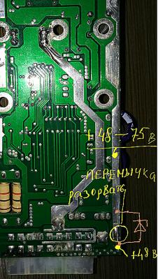

boo50
Фото от электроника, красным указан стабилитрон.
заряженный eltreco V1 (60V 32Ah Li-Po, 65км/ч)
Бабай
Цитата: boo50 от 21 Июль 2016 в 14:35
Фото от электроника
Снова пересмотрел все посты электроника - нет у него такой фотки.
Есть пост https://electrotransport.ru/index.php?topic=20485.msg588960#msg588960, в котором похожая фотка, но на ней нет стабилитрона и в тексте о стабилитроне ни слова.
Там нарисовано что-то разорвать, а зачем - для меня тёмный лес.
В тексте ясно указано: - "В итоге я пошел по пути отдельного питания выходных ключей и слаботочки в контроллере" и поэтому я на втором варианте и фото даже не задерживал внимания. Меня не интересует отдельное питание.
Откуда у Вас на фото взялся стабилитрон я не знаю.
А этого я вообще не понимаю. Зачем голову морочить? Откуда у V1 контроллер на 36 вольт ?
В постах электроника нет этой схемы! Только времени кучу убил на поиск!

drossel
Эта схема подходит почти ко всем контроллерам и 36 вольт не при чем для V1. Просто на слаботочку питание подается через стабилитрон напряжение стабилизации которого вычитается из общего напряжения батареи. например у меня 60 Вольт батарея минус 12 Вольт стабилитрон контроллер считает, что работает от 48 Вольт сохраняя все свои функции.
