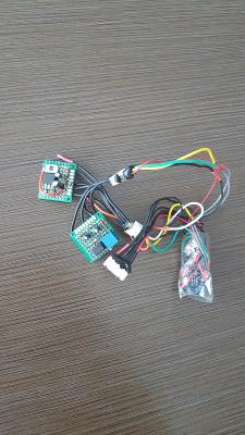

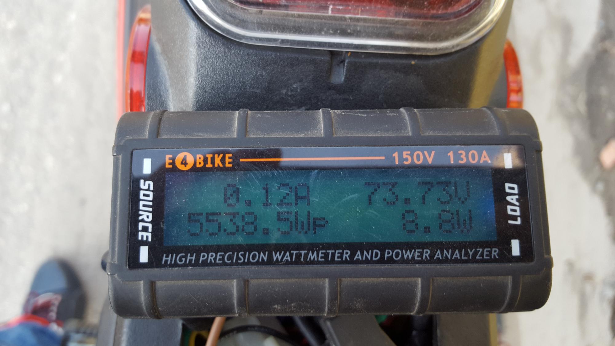

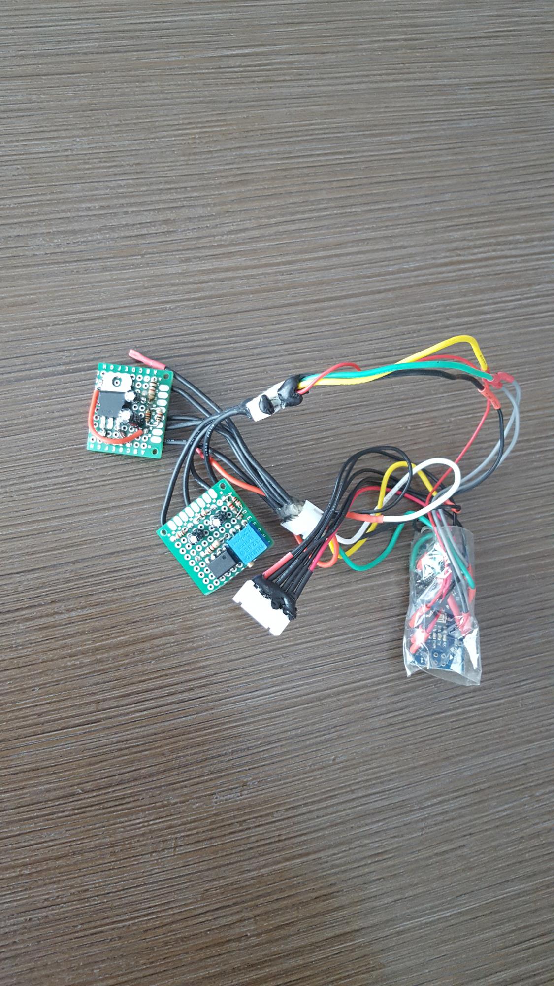

Закончил тестировать один из вариантов реализации управлением током. Напомню, плата arduino nano + RC-фильтр+ОУ. Наконец-то с момента покупки электромота я избавился от одного из недостатков: "дерганного управления оборотами (напряжением)". Особенно это стало напрягать с увеличившейся мощностью. Если до последнего времени я использовал переключатель мощности при движении в разных условиях, то теперь в этом отпала необходимость. Теперь я могу передвигаться равномерно с любой скоростью, по любой поверхности и управлять нужным мне моментом двигателя.
Для статистики: при настройке программы управления зафиксировался очередной рекорд вливаемой мощности - 5,5 кВт
Электромот V1 (с доработками: 9 кВт, 76 В, 70 км/ч)

 [user]Бабай[/user], удобство управления сейчас в том и заключается, что я могу легко контролировать тягу и скорость и при этом уже не нужны разные режимы. Отклик на ручку газа сделал нелинейный, в результате на малых скоростях точнее дозируется подача мощности. Вот немного видео:
https://youtu.be/HgxptV7iY6Q
Рабочий вариант аппаратной части:
