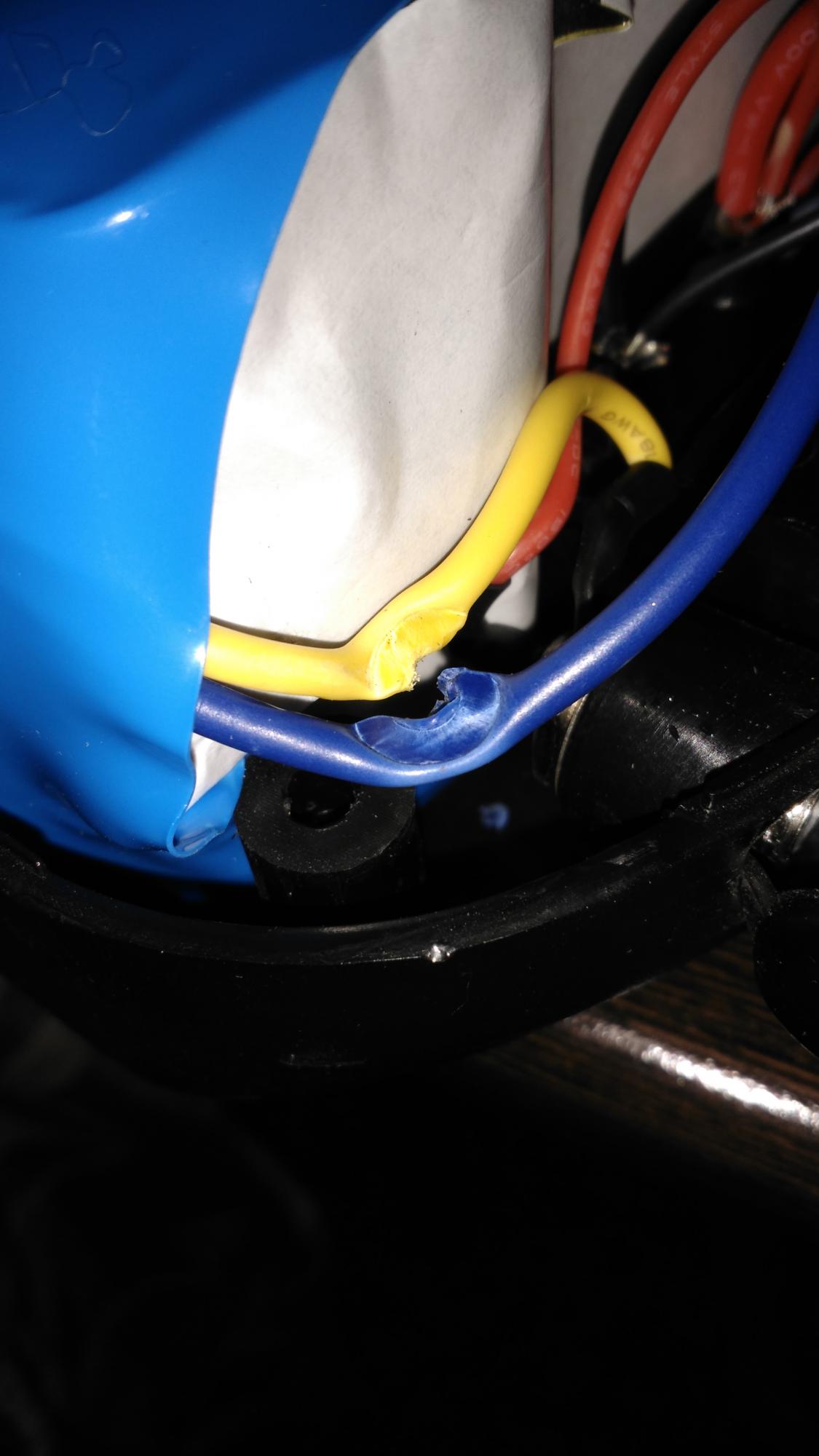

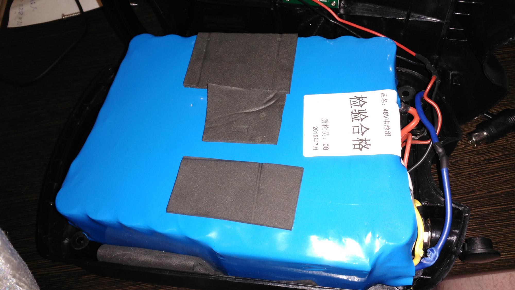

Дорого всем. Вот забрал сегодня с ТК лягушку, появилось несколько вопросов, прошу помочь в разъяснении.
Заявлено:
1. Тип - Li-ion
2. Напряжение - 48В
3. Емкость - 15Ач
После получения, естественно, вскрыл для проверки и собственного спокойствия.
Как выяснилось - не зря :)
Косяк с пережатыми проводами поправил (один из низ это силовой "-", второй "+" на БМСку)
Теперь вопрос, что там за элементы и по какой схеме они собраны?
Из того, что прощупывается  :ah:
1. Цилиндрические
2. По примерному кол-ву 7*9=63 (+-3 или 2) В районе БМСки непонятна компоновка  :bn:
Вот собственно вопросы.
Заранее Спасибо!
DD1700W 48/12  Версия 1.0b
ShorCann
#200
Ага - вроде сам просчитал, итого должно быть
13s5p, а элементы типа Самсунов или LG 18650 на 3000мАч
Выходит, что ТТХ заявлены верно... будем посмотреть на ходу

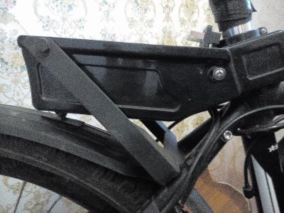

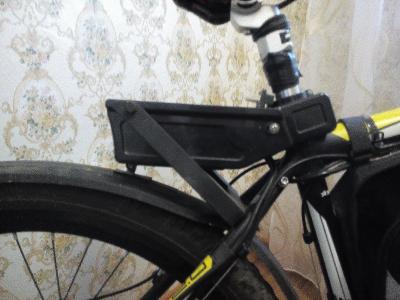

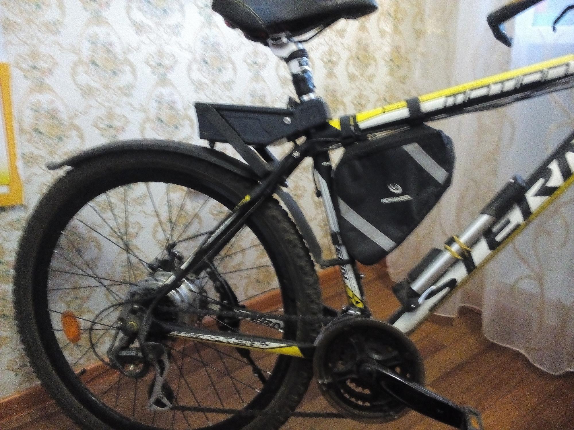

ale197851

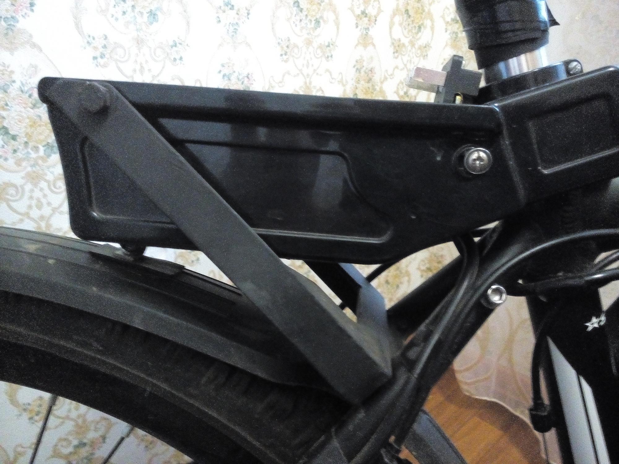

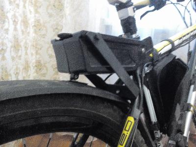

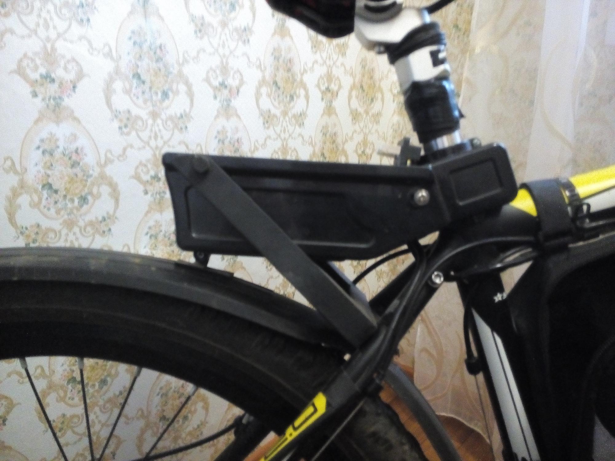

Всем привет!!! :hello: :hello: :hello:
Как я реализовал крепление, может кому пригодится.
Уголок(2 см), распилен, согнут и сварен.
На площадку приварены гайки ((по две на сторону).
Сезон отъездил нормально (около 1000 км)
За качество фото извиняюсь (сам процесс не фоткал). :ah:
Электроник
В самом креплении на штырь ничего не меняли? Затягивали гайками? Оно вроде бы великовато.
Кастомные электровелосипеды.

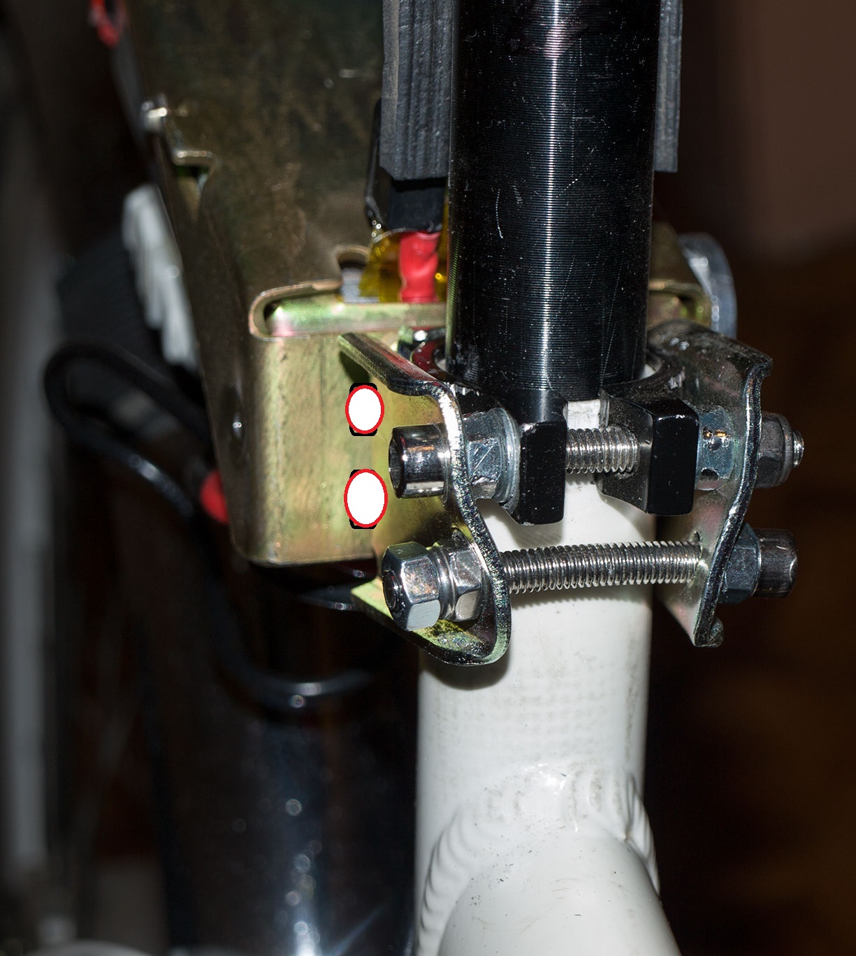

ale197851
[user]Электроник[/user],  :hello:
За подседельный хомут.
Как здесь на фото.

#212
Для усиления и само успокоения приварил ещё в четырёх местах.(но это не обязательно)

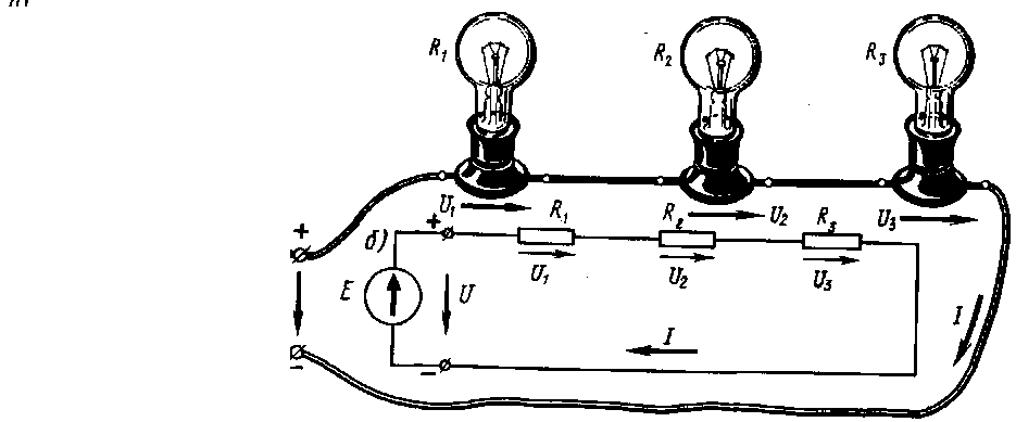

ale197851
Вот решил проверить перед сезонном.
Форумчане подскажите как разрядить лягушку без контролера?(вел в разобранном состоянии).
Где-то раньше встречал тему, поиск не помог.
Буду благодарен за ссылку или дельный совет.
av404
Набери автолампочек и разряжай. Лампа 12в/55вт жрёт ~ 5а. За час разрядишь на 5ач
ale197851
Значит мне надо что подключить четыре лампочки по 12в (меньше нельзя взорвутся) и ждать.
А как подключать?
Как раньше старые гирлянды подключали?
