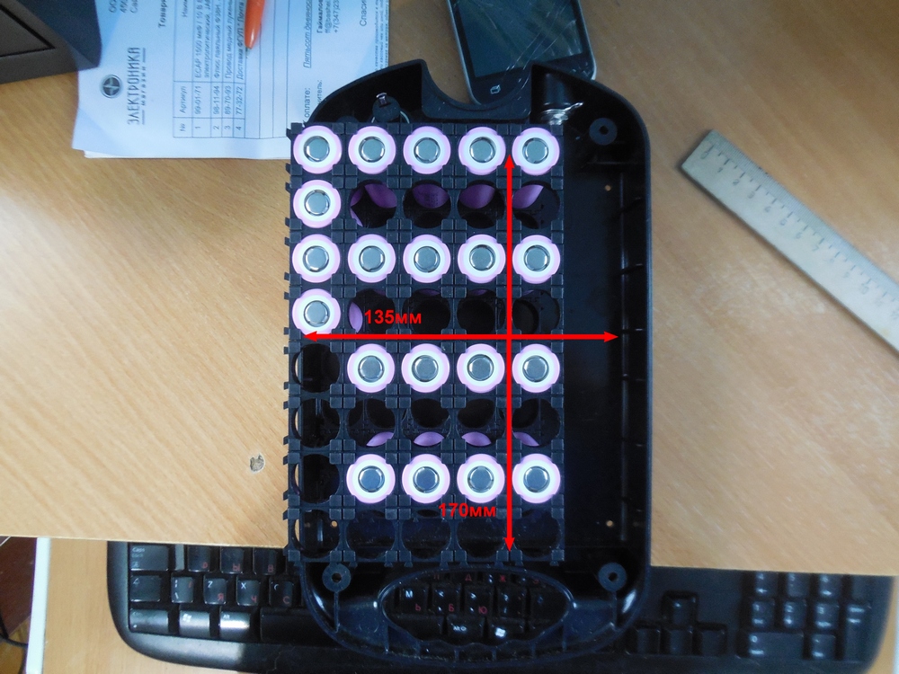

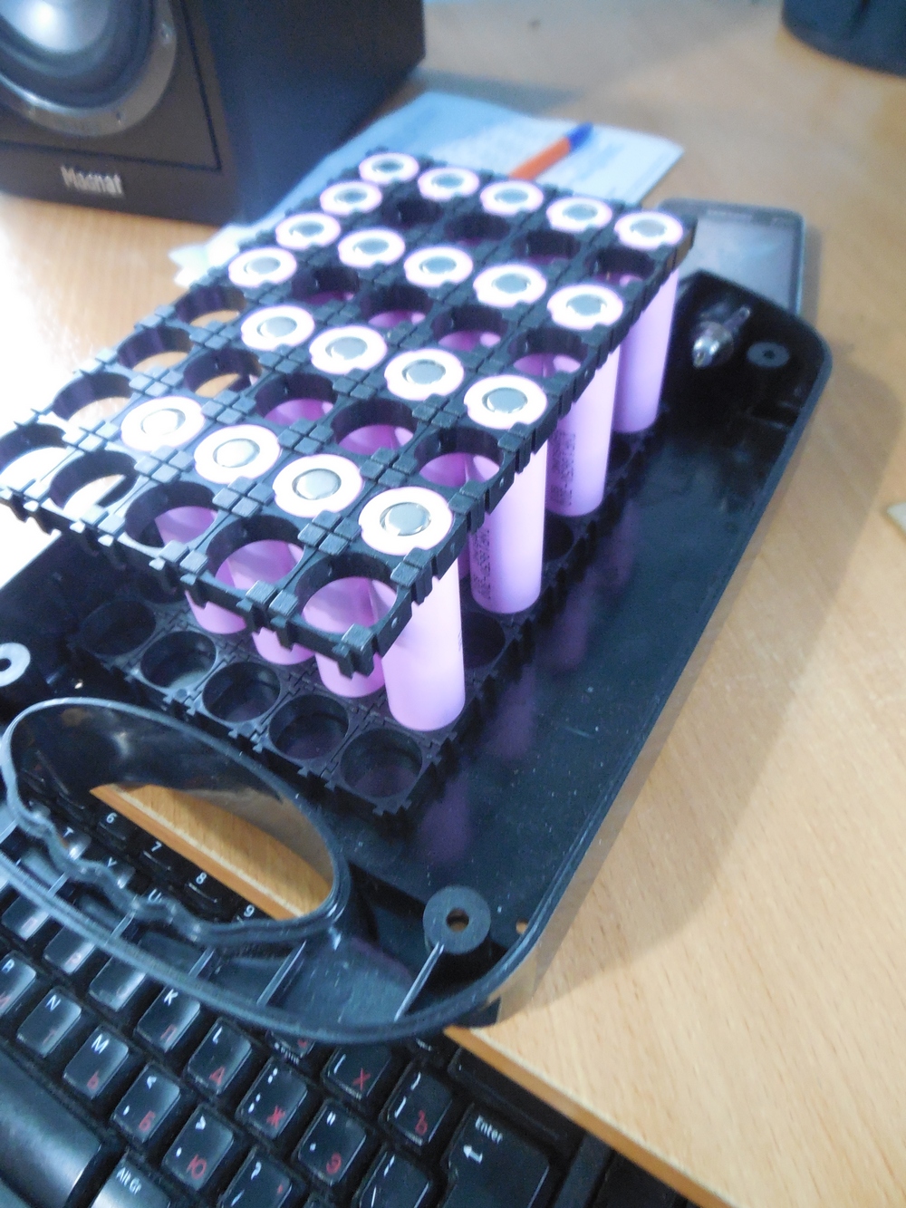

fobos
Кто-нибудь из владельцев лягушки, напишите пожалуйста внутренний размер пространства лягушки. Какой максимальный размер батареи туда входит? Не параметры,  а размеры. У меня батарея 164х129х73,  не могу понять войдет или нет, заказывать или нет.
SchwarzWeiss
#233
Держи. По высоте 68мм или чуть больше. Что у тебя за батарея, сжать нельзя немного?  :-) Обращайся если что, есть эти корпуса всего по 2100 руб за штуку.
