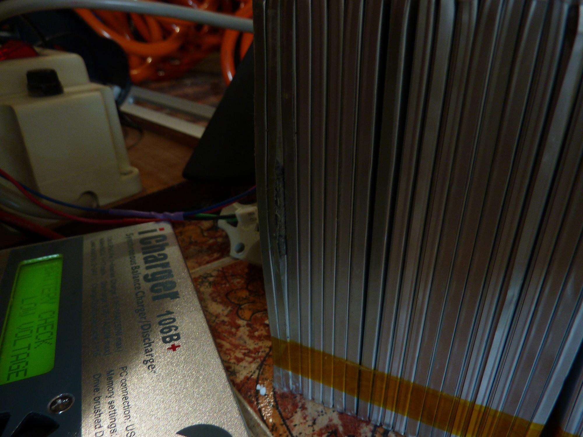

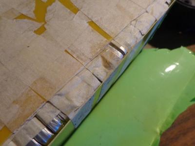

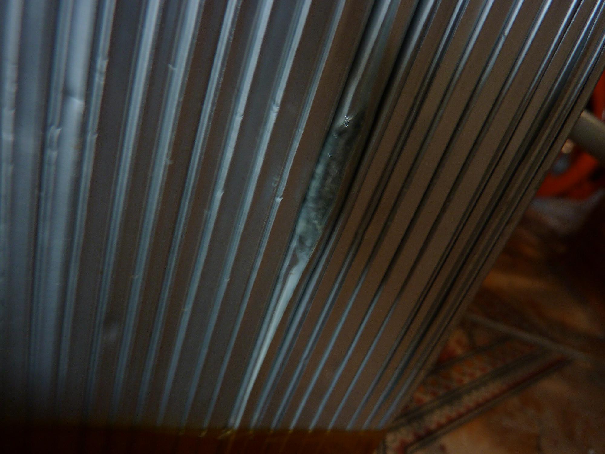

Ситуация следующая: клиент у меня приобрел лягушку 48В 12Ач, через пару месяцев позвонил и сказал, что не держит напряжение, быстро разряжается. Прислал обратно. Я ему заменил, выслал новую такую же. Через пару недель опять звонит и говорит, что первый раз проехал 35 км, а сейчас и 6 км не может проехать на одной зарядке, мол, вы продаете плохие батареи. Говорю, присылайте, будем ремонтировать.
Вот что обнаружил, когда разобрал:
Что это? Повреждение ячеек, опасно?
Второе: замер напряжений на каждой ячейке показал следующие результаты:
на 9 ячейках: 4,17 В
на 3 ячейках: 3,5 В
на 1 ячейке: 1,5 В
Внутреннее напряжение у всех от 45мОм до 80мОм, т.е. вроде в пределах нормы. На последней 150мОм (при напряжении 1,5 вольт).
Подтянул каждую недозаряженную ячейку до 4,17 В с помощью телефонного зарядника и iCharger-а.
Последнюю iCharger не взял, подключил телефонный зарядник, думал мертвая. Напряжение сразу подскочило с 1,5 В до 2,5 В. Думаю, точно мертвая. За 10 минут дотянул до 3,2 В, переключил на iCharger. Уже час заряжает, дотянул пока до 3,95 В. Т.е. ведет себя как живая.
В связи с этим возникло такое предположение: человек разряжает батарею в ноль, до отсечки БМС. Это отдельный вопрос к клиенту, зачем он каждый раз садит батарею до отсечки, но ладно. Это все равно, что сотовый телефон заряжать только тогда, когда он принудительно отрубается. Но БМС каким-то образом проворонила разрядку первой ячейки ниже 3 вольт. После чего при подключении зарядника заряженные ячейки оказываются заряжены выше 4,2 вольт и зарядка отрубается уже по отсечке полного заряда ячеек. Таким образом, батарея всегда остается с просевшей первой ячейкой.
Правильно ли рассуждаю?
Почему БМС позволила ячейке разрядиться до 1,5 вольт?

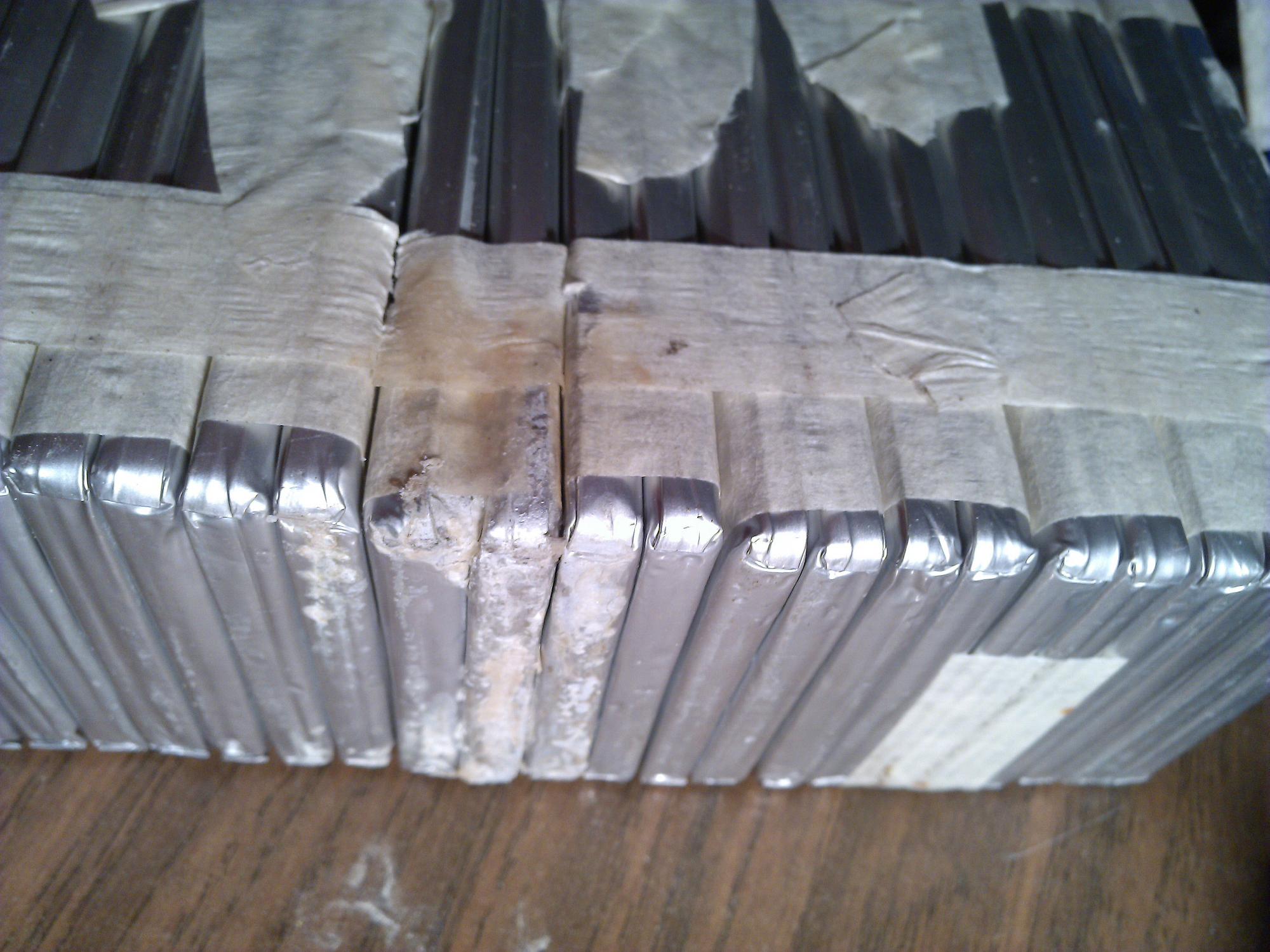

Еще одна...

[user]Электроник[/user], Вы лучше покажите как эти батареи лежат в вашей лягушке.
Если есть хоть малейшая возможность сборке там гулять, то тряска их будет убивать.
Где то недавно уже проскакивала фотка пакетов в лягушке, где было видно что они внутри практически никак не закреплены, и тоже пакетам капец. По печальному опыту форума у меня даже нет мысли собирать сборку классически пакет к пакету, будут пластины прослойки между пакетами (на двухстороннем скотче, десяток рулонов по оптовой цене прикупил), прослойки будут выходить за пределы пакетов, они и будут нести боковую нагрузку.
Если лягушку цеплять на хардтейл (короче на транспорт без задней подвески), то пакеты внутри раздолбет даже если их пенкой укутать. Для таких трясок надо лягушки из баночных элементов собирать. У меня например батарея из пакетов будет на самодельном консольном багажнике где консоль сделана из двух стержней стеклопластиковой арматуры, пружинит просто сказочно (давил в статике 40кг, прогиб почти до колеса). К тому же еще планирую добавить легкую амортизацию вперед-назад, привинтив между двумя плоскотстями отрезки резиновых шлангов проложенных в длину по ширине багажника.

Имею такую же лягушку. Говорить что болтается нельзя. Порвался пакет, следов трения на малярной ленте нет.
Скорее всего вечная проблема народных. Они дохнут.
Slider
По сравнению с моей лягушкой из пакетиков это такой колхоз :facepalm: 2 года - никаких проблем.
Моя утянута в термоусадку по самую "немогу" и со всех сторон проложена пенистой резиной очень плотно. Т.е. ничего болтаться в принципе не может.
А так похоже на кривые БМС. Нормальные БМС не должны давать разряжаться пакетам меньше чем по даташиту положено.
С другой стороны, если ячейка физически повреждена то её уже никакая БМС не спасёт...
ЗЫ. Свою брал у конхисов, не сочтите за рекламу...

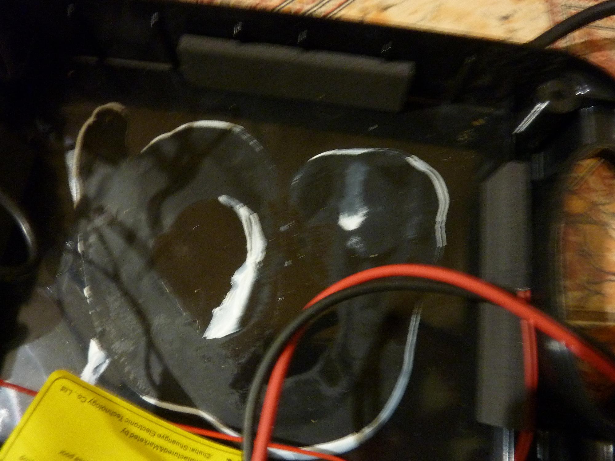

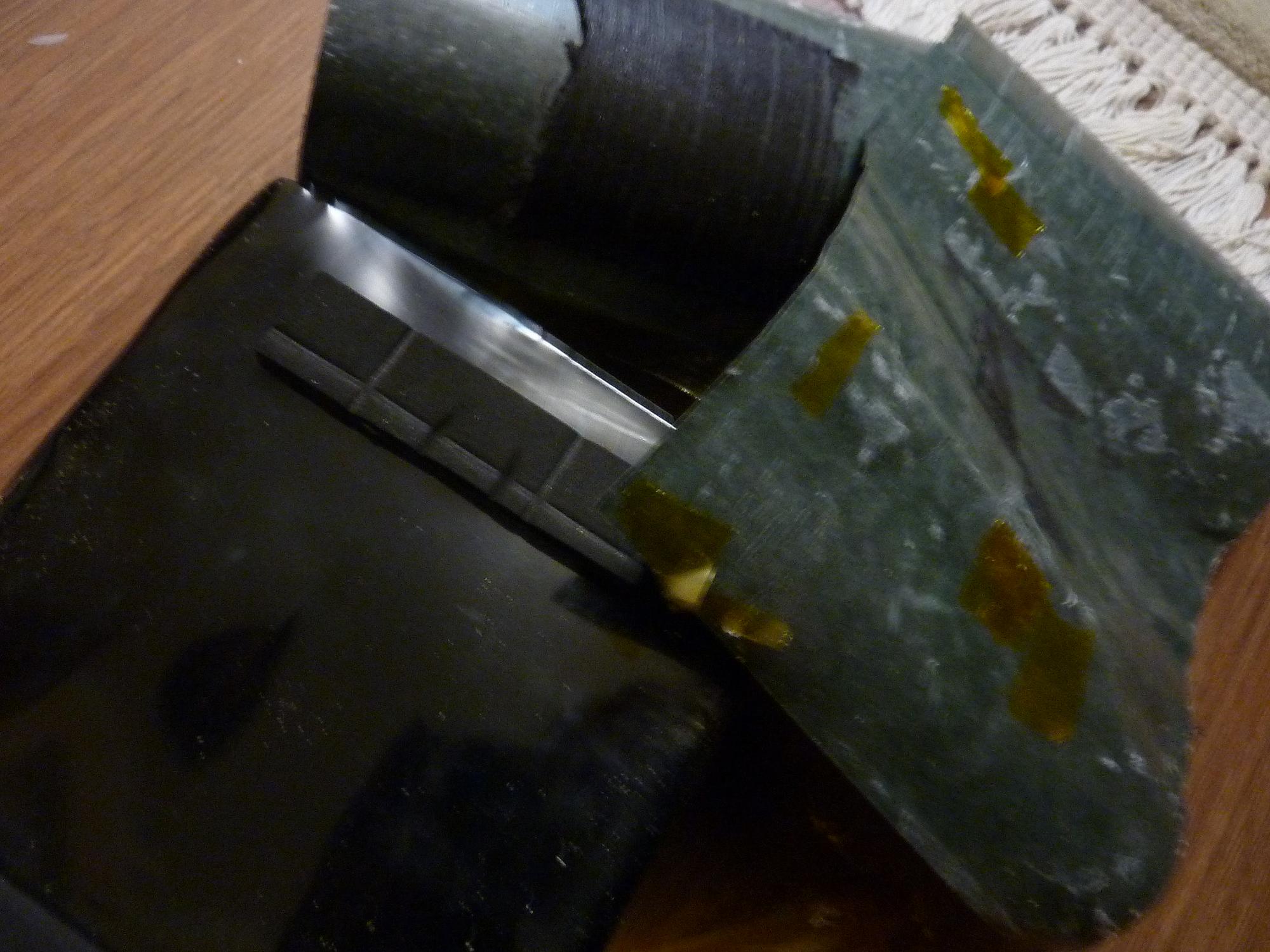

Лежит в корпусе, не гуляет, со всех сторон уплотнители из мягкой резины, вокруг пакетов была обернута тонкая резиновая прокладка с липкой поверхностью. В критических местах еще мягкий слой из пористого резинового материала. Все это затянуто в термоусадку и приклеено было к нижней крышке корпуса.
Добавлено 15 Сен 2015 в 17:55:44
еще картинка
Буду проверять БМС.

Повреждений на термоусадке не было? Тогда похоже на откровенный "брак"...
Электроник
Нет, все очень плотно было.
Меня больше беспокоит БМС. Почему она проворонила 1,5 вольт на ячейке, и какова методология ее проверки.
Ячейка сейчас дозаряжается, уже 4.16 вольт. После заряда посмотрю как она держит напряжение и отпишусь.

Ано вам надо? Вынимайте повреждённую пару.
Электроник
Цитата: Jeca от 15 Сен. 2015 в 18:15
Ну интересно все-таки. Если ячейка, не смотря на повреждение, хорошо держит заряд, значит дело точно в БМС.
