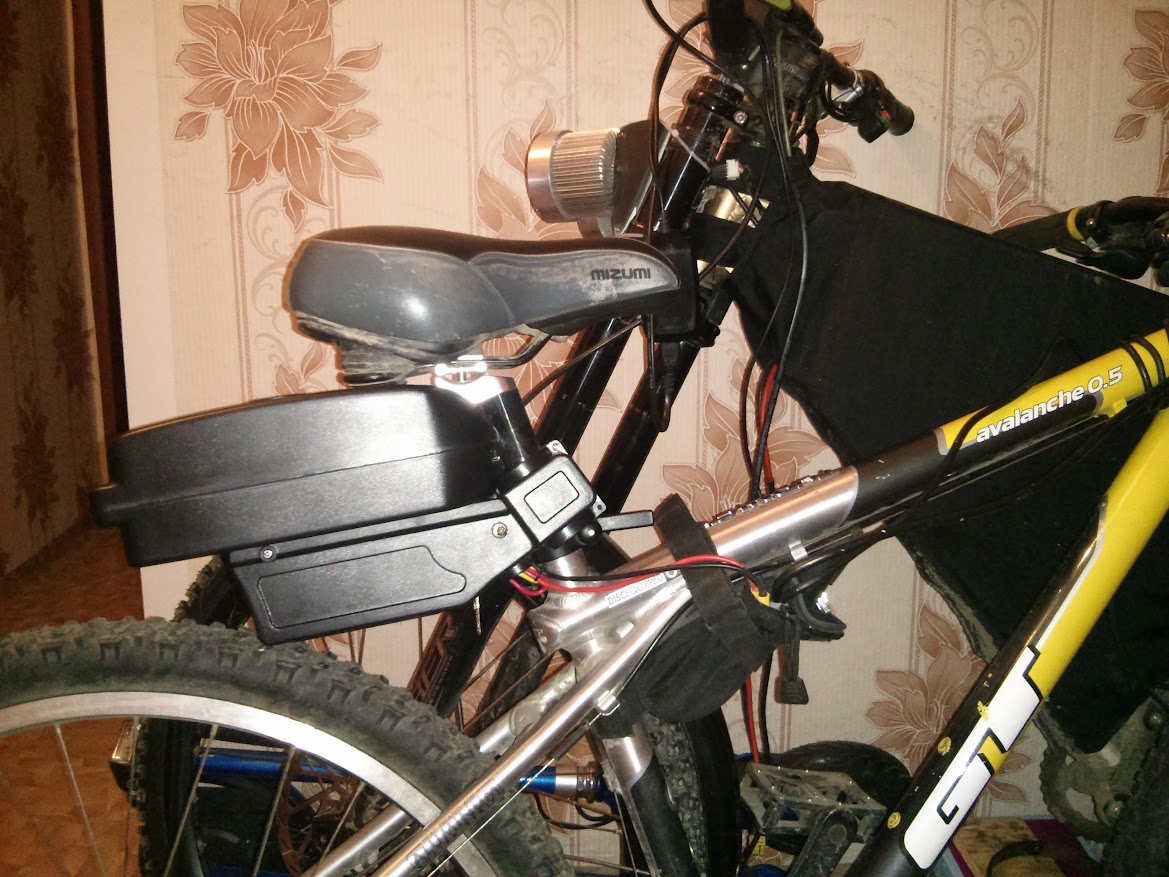

ViTbike
Вот это я понимаю, спросил и тут же получил именно то, что хотел. Недавно пришла автотрейдингом от _claw батарейка, 48В12Ач съёмная лягушка.
единственное, что седло опустить ниже не получается, для девочки эта посада высоковата.
