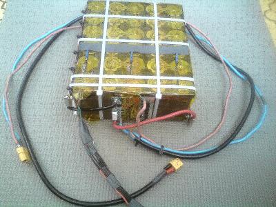

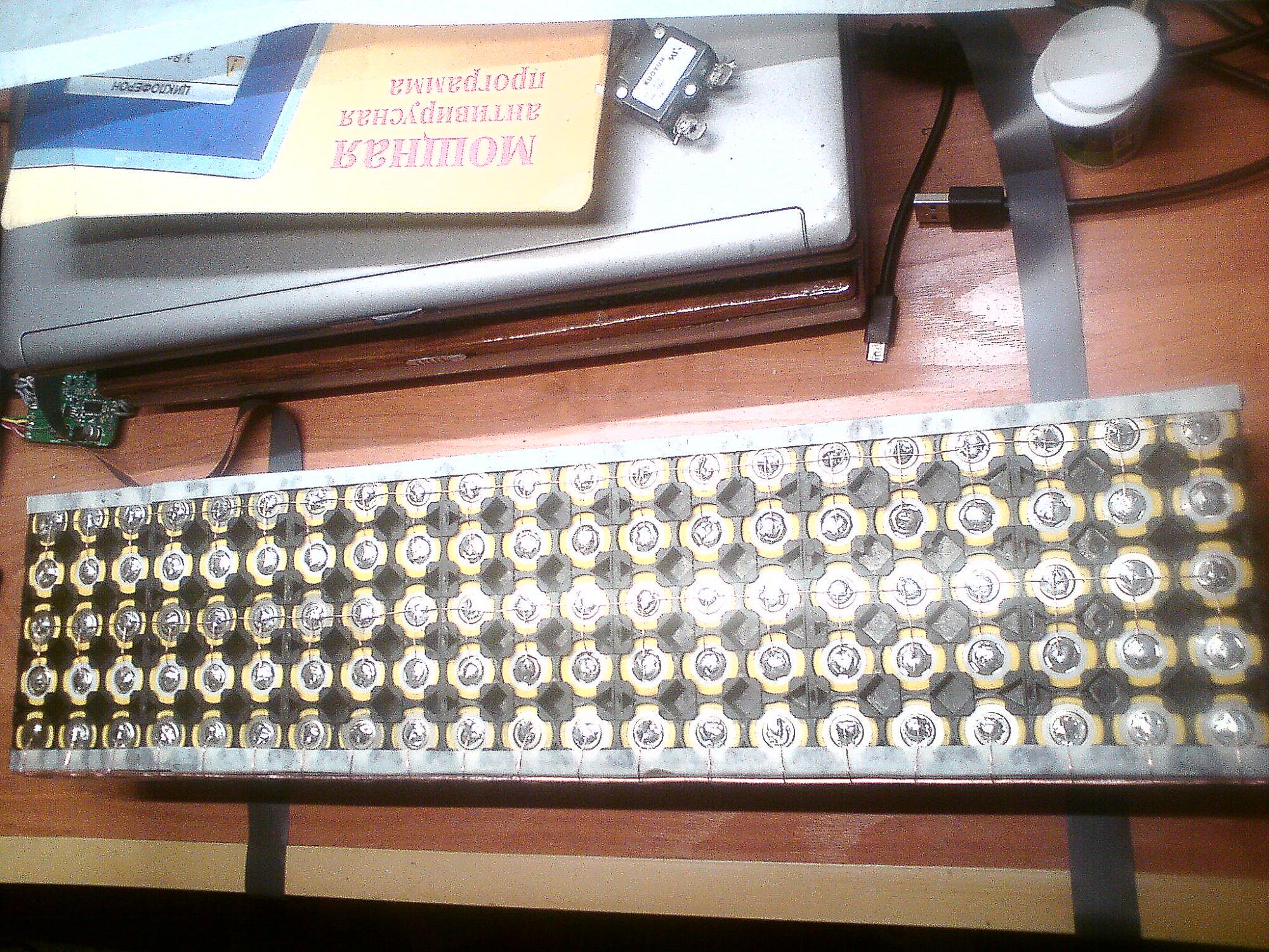

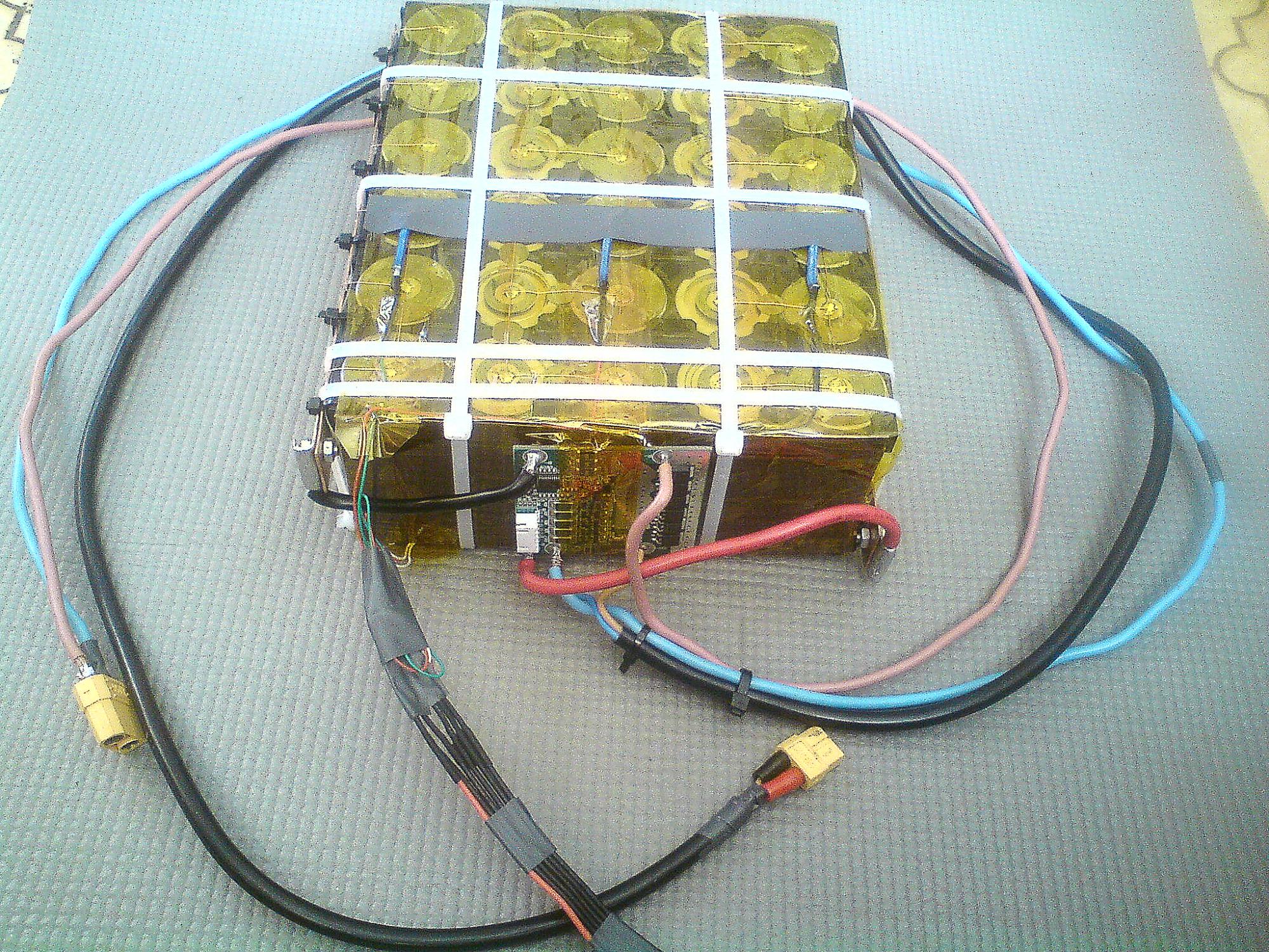

я бы еще добавил что при таких делах он и новый убьет. Человек не понимает что такое свинец на детских машинках, от него все избавляются , и потом ....новый не означает хороший ! он на складе хз  сколько лежал , саморазряд никто не отменял , кто там следить будет? это лотерея. Я свой Yausa , ( покупал для других целей , для сварки АКБ , он в пике 500 А выдает ) , машинки же мои на литии ездиют , LiIon  Lifepo4 ,

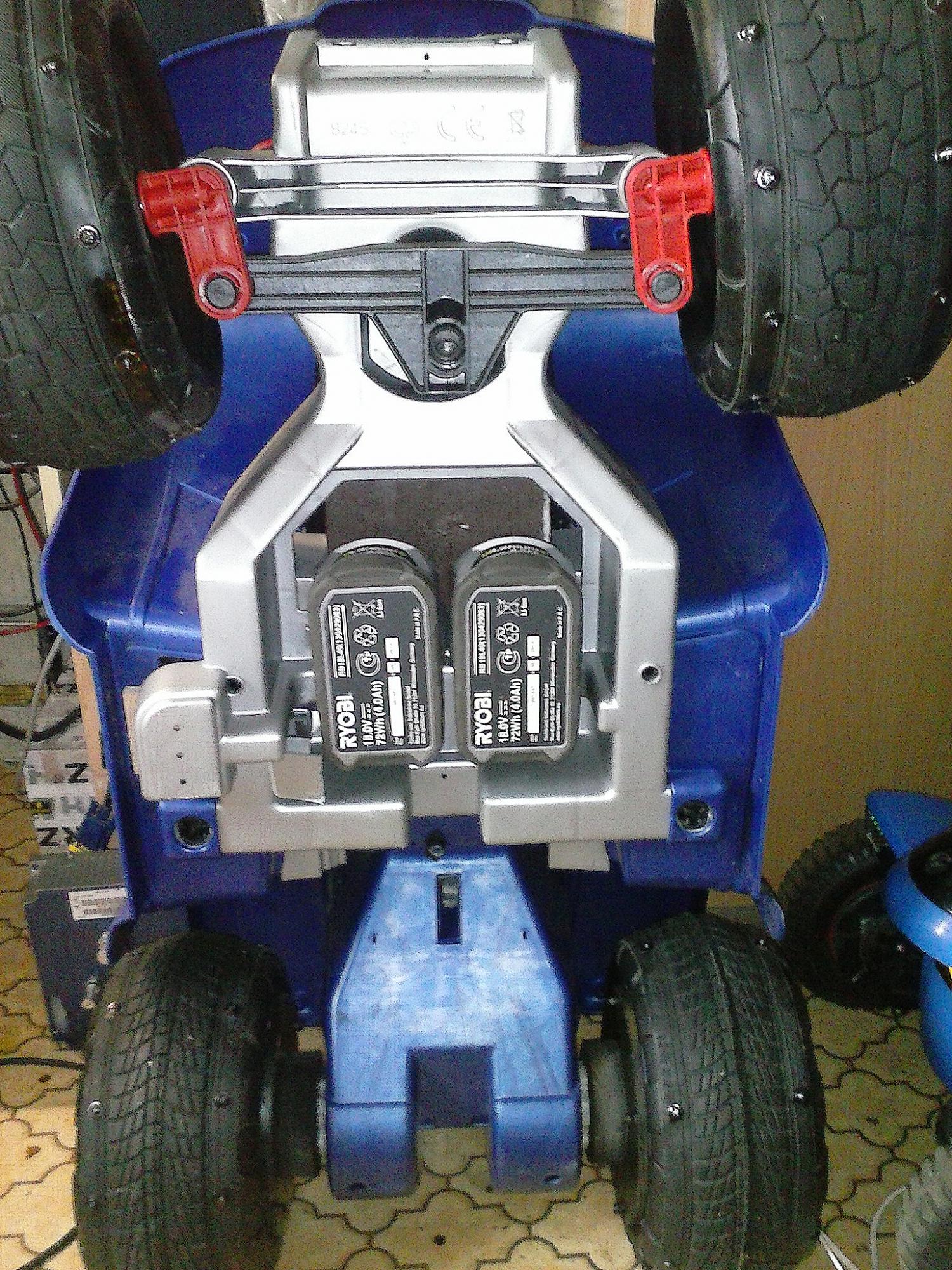

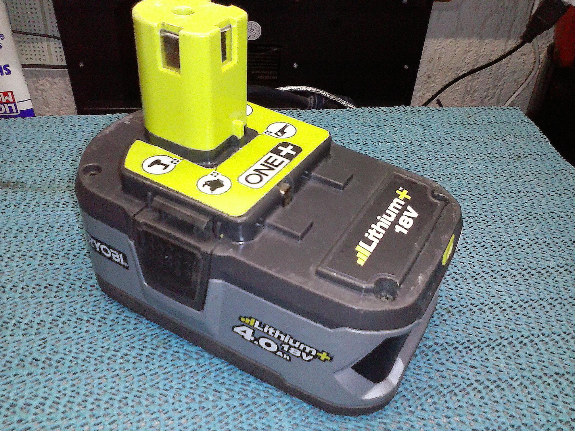

Мои акб . Один на ионках от шурика Rioby  и два на лифере.
