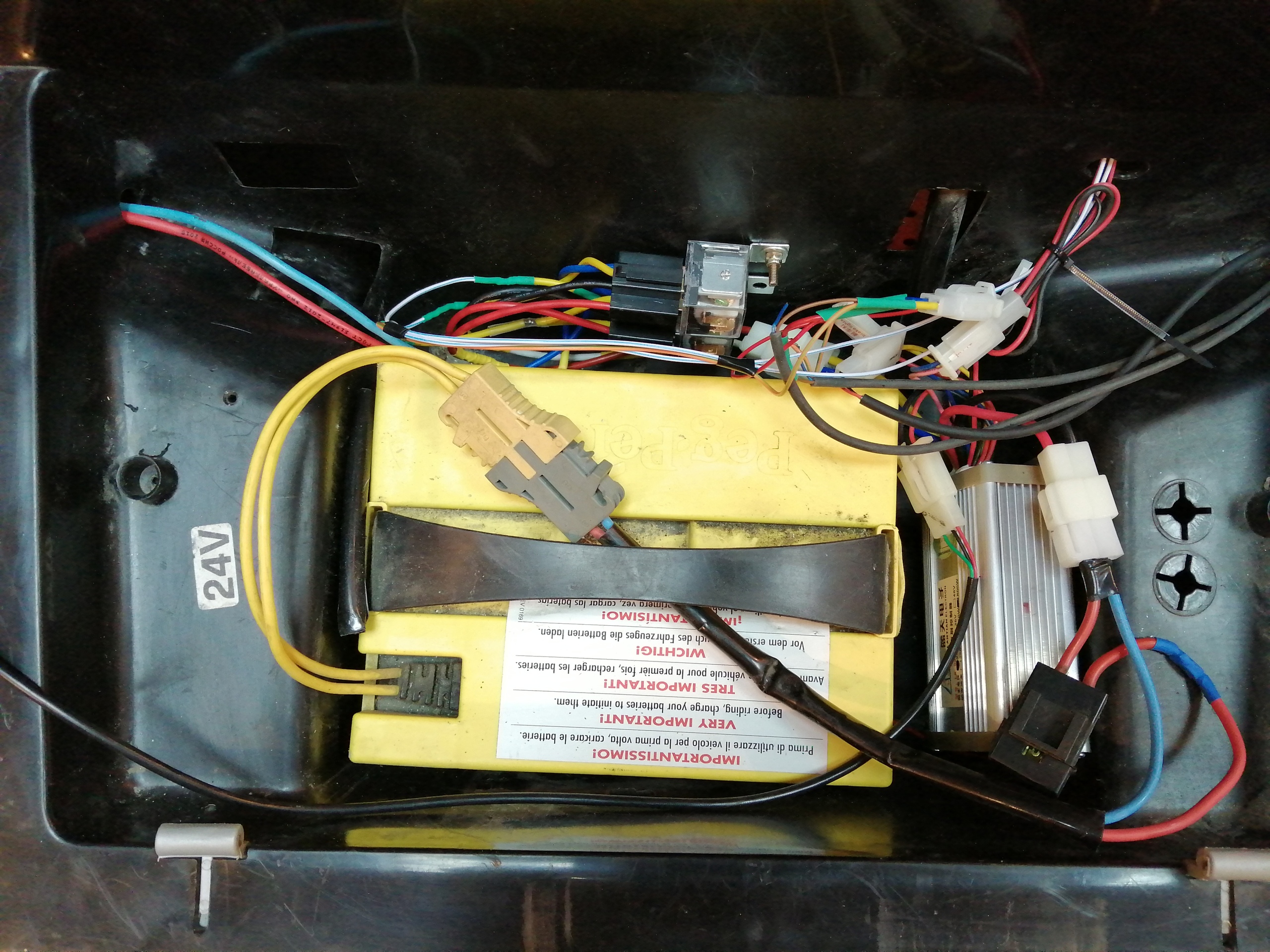

Цитата: Piramidon от 16 Март 2020 в 14:271 родная педаль+ китайский шим регулятор, бюджет по запчастям около 2000-2500,
peg perego gaucho superpower 24v
Помогите реализовать данную схему в жизнь.
1. Какой шим купить, как подключить чтобы работала задняя передача?
2. Педаль газа не плохо было бы оставить родную, тормоза дисковые присутствуют
Дмитрий_ЕКБ
Цитата: timuuur75@gmail.com от 12 Апр. 2020 в 14:56Педаль газа не плохо было бы оставить родную, тормоза дисковые присутствуют
китайский шим на 60А, напряжение от 12 до 60в, вместо переменного резистора подключаете педаль, кнопка тормоза подключается вместо выключателя переменного резистора( см.на фото), реверс выводите на панель, т.к в рычаге у вас 1 кнопка на замыкание

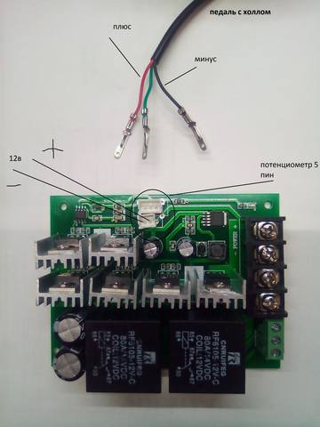

nexx
#294
 :neg:[user]Дмитрий_ЕКБ[/user],
а вот здесь  пожалуйста поподробнее ! У меня два шим и третий с переключением  направления , педаль с холлами не работает !
И наводящий вопросик.... какое напряжение на выходе у резистора и на входе педали с холлами...

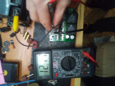

nexx
можно для чайников подробнее?
к примеру фото того шим что вы давали и рисунок что куда.
На этом шим  пять проводов с двух пинов идет питание я тестером мерил 12в идет...и я не просто так задал вопрос какое идет питание с платы шим на потенциометр.
Без этих двух пинов контроллер шим  молчит....
ps , или вы имели ввиду не педаль на холлах? а переделанная для потенциометра?
И потом у любого резистора есть свой номинал , на моих шим  резистор на 100ком
Дмитрий_ЕКБ
Цитата: nexx от 15 Апр. 2020 в 14:02к примеру фото того шим что вы давали и рисунок что куда.
это надо рисовать, все схемы в голове
Цитата: nexx от 15 Апр. 2020 в 14:02и я не просто так задал вопрос какое идет питание с платы шим на потенциометр.
+5в
Цитата: nexx от 15 Апр. 2020 в 14:02И потом у любого резистора есть свой номинал , на моих шим  резистор на 100ком
номинал может быть любой от 1 до 100кОм
nexx
#299
ну тогда ваш совет , трудно воплотить в жизнь.
На словах одно а вот в реальности другое....
Потому что  куда идут три провода с шим на педаль еще можно разобраться а вот что делать с 12вольтами.....
А этот резистор на шим он с включателем и вкл этот как раз на разъеме где 12в.
Нет там пяти , все 12в.
Дмитрий_ЕКБ
Цитата: nexx от 15 Апр. 2020 в 19:17ну тогда ваш совет , трудно воплотить в жизнь.
я давал советы человеку, который  реанимирует пег-перего, его система управления скоростью постороена с использованием переменного резистора и поэтому с китайским ШИМ-регулятором состыкуется 100%
Добавлено 16 Апр 2020 в 09:10
Цитата: nexx от 15 Апр. 2020 в 19:17На словах одно а вот в реальности другое....
вы пытаетесь подружить педаль с датчиком Холла с ШИМ, который не может корректно ею управлять. Под вашу педаль есть другие шим с уровнями при которых работает датчик Холла
Добавлено 16 Апр. 2020 в 09:12
Цитата: nexx от 15 Апр. 2020 в 19:17а вот что делать с 12вольтами.....
это разъем для включения блока, при замыкании этих контактов блок заработает.

Принесли машину после неудачного ремонта......
убито всё, кроме кузова и подвески. Пришлось восстанавливать с помощью китайских комплектующих - контроллер 24в 800Вт, педаль с датчиком Холла( родной механизм регулирования был уничтожен), реверс на 2 реле, дисковые тормоза работают, блокировки контроллера все восстановлены, дополнительно при сбросе питания срабатывает динамический тормоз.
Включение контроллера с панели с помощью маленькой кнопки, после этого загорается индикатор на панели, так же с контроллера выходит сигнал на стоп-сигналы, при торможении или неисправности тормоза теперь загорается красный индикатор на панели
