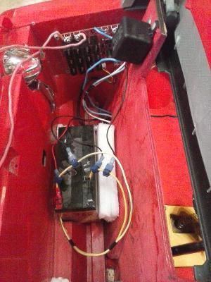

Здесь надо к коллегам , в другой ветке по акб для ибп , помощи просить. Я поначалу тоже подумал что акб рабочие. Но машинка же стопорится уже при 24в ? Тоисть... Машинка едет в какой то момент идет просадка до 23... с копейками , она встает , но после остановки эти копейки до 24 свинец тут же добирает и индикатор показывает 24в. Какие рабочие токи можно по предохранителю на машинке узнать или по плате на сколько она ампер..
Думаю такие движки 24в  там около 100вт должно быть на каждый дв, два получается 200вт уже...
Так как они не разбирались и визуально не осматривались трудно сказать что там с щетками и подшипниками которые иногда могут и подклинивать....
Человек конечно может обидется вот типа на форуме понасоветовали...
но лично я бы точно так и проводил бы диагностику. Другого пути по быстрому не существует.
Отсюда вывод судя по тестам ее , машинку,точнее акб как раз и хватает на 15 мин. , если через 30 минут при 55ватах  напряжение падает до 12.6
Токовые клещи было бы не плохо...
Вместо детей можно пару мешкой цемента кинуть чтоб проверить под нагрузкой .

Двое детей под 40 кг веса+езда по траве, но проблема в том что как правило машинка изначально пару метров едет на полностью заряженных аккумуляторах и все, как не странно пару раз работала 10-15 минут и то в последний раз при езде когда педаль газа не утапливали в пол т.е. при средней нагрузке.

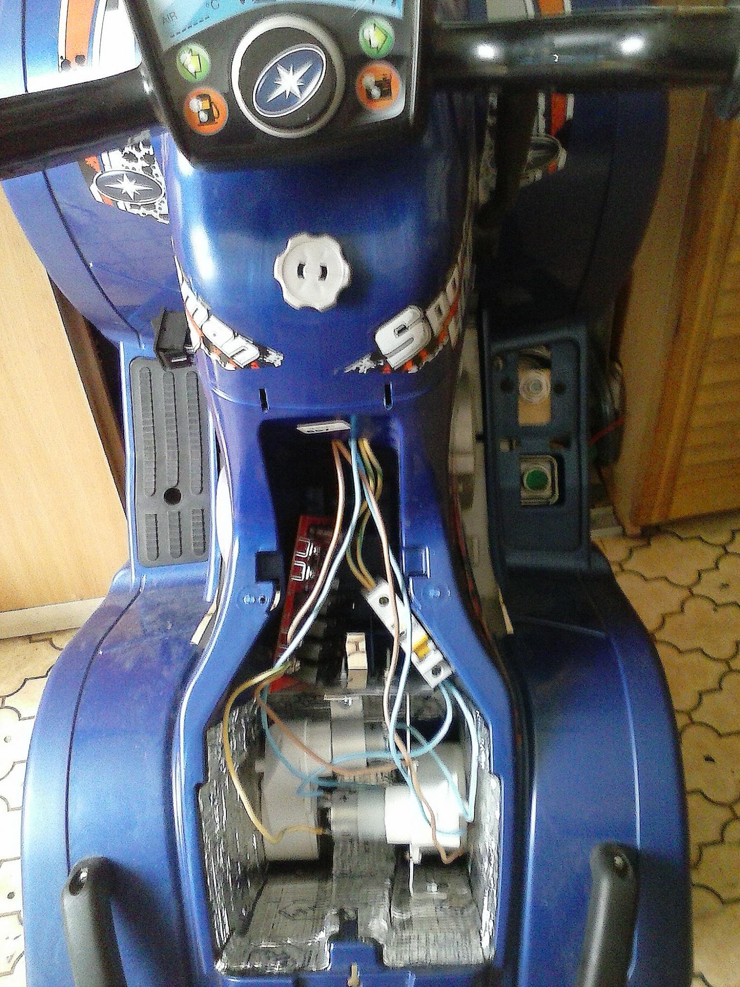

[user]timuuur75@gmail.com[/user], Давайте я дам совет. Отсоединяйте оба мотора от контроллера, соединяйте их параллельно ( вытаскивайте разъёмы из фишек и сматывайте их проводом не менее 2-2,5 квадрата и длинной достаточной для подключения напрямую к аккумуляторам) моторы нужно проверить в вывешенном состоянии, чтобы крутились в одну сторону.
Садитесь сами в peg pergo gaucho, я сажусь, когда возникает необходимость, подключайте провода к аккумуляторам и катайтесь, пока напряжение не упадет до 11-10,8 в на каком то из аккумуляторов. Это самый простой способ исключить из схемы контроллер.

Приветствую, работы навалилось не до машинки было) С завтрашнего дня с удовольствием продолжу тестирование конечно с вашей помощью! Для информации как понял из литературы в машинке два мотора каждый по 350 Ватт

на плате предохранитель на 30А, штатный аккум 24в 12Ач,
24в х 30А=720Вт - это предельная мощность блока, дальше должен сгореть предохранитель
примерная мощность моторов 150-200Вт

Моторы подключены параллельно к новому аккумулятору 12+12V = 24V
Через пол часа беспрерывной езды по траве скорость заметно упала, на выходе при выключенных моторах 23,0V
С моторами проблем значит нет, при эксплуатации по асфальту время увеличиться думаю минут на 10
Получается электроника?

Цитата: nexx от 05 Апр. 2020 в 19:20Если напрямую напряжение через 30 мин до 23в упало , токгда получается контроллер глючит.
12V 15Ah/180Wh подключался напрямую к моторам минуя контроллер. Без проблем куплю новую оригинальную плату 110 евро, но пару лет назад менял на новую после мойки автомобиля)))
