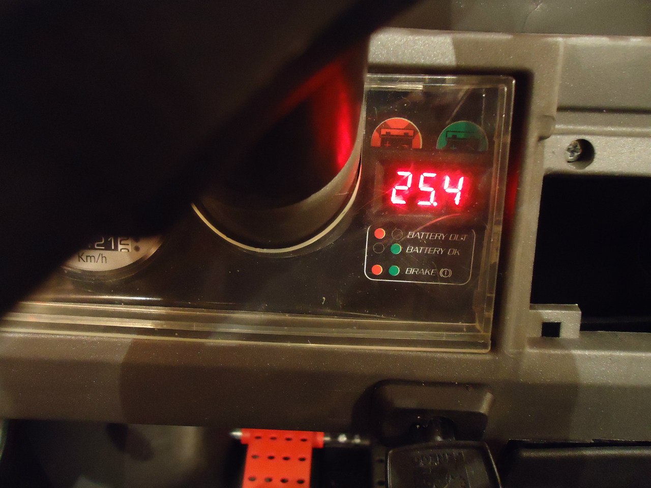

Цитата: timuuur75@gmail.com от 25 Март 2020 в 20:312 абсолютно новых аккумулятора каждый по 12V
Отличного качества: CSB Bleiakku EVH12150 12V 15Ah zyklenfest 12V 15Ah/180Wh Lead-Acid Rot
вы поставили аккумуляторы увеличенной емкости и если используете штатный зарядник 24в 1А, то у него не хватает сил зарядить батареи.
Отсечка у платы управления около 23В.
Полностью заряженный аккум должен быть больше 25В, под нагрузкой он не проседает ниже 23,5в

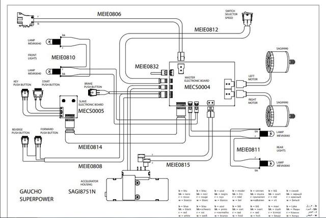

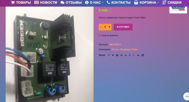

Мы эту машинку до след сезона будем делать
Вот его мануал  схема  и контроллер за 9 рублей...
На фото  и по мануалу  маркировка отличается  . Но думается  что это одно и тоже  . Просто  модель платы другая .
https://mebelmag1.ru/pdf/Gaucho_Super_Power.pdf

По замерам:
После полной зарядки 5A зарядным устройством   -  26,8V                                                             плата на входе                                 на клеммах аккумулятора
Какое первоначальное напряжение при начале нормального движения?                                           -   24,5V                                                        24,5V
Какое напряжение, когда загорается красный светодиод и машинка перестает ехать?                      -   24,2V                                                        24,2V
Как после зажигания красного светодиода меняется во времени напряжение?                                  -   26,2V                                                        26,3V
Какое напряжение, когда после паузы снова гаснет красный светодиод и машинка снова едет?      -   26,4V                                                        26,3V
Какое напряжение, когда повторно загорается красный светодиод?                                                   -   23,9V                                                        24,2V
