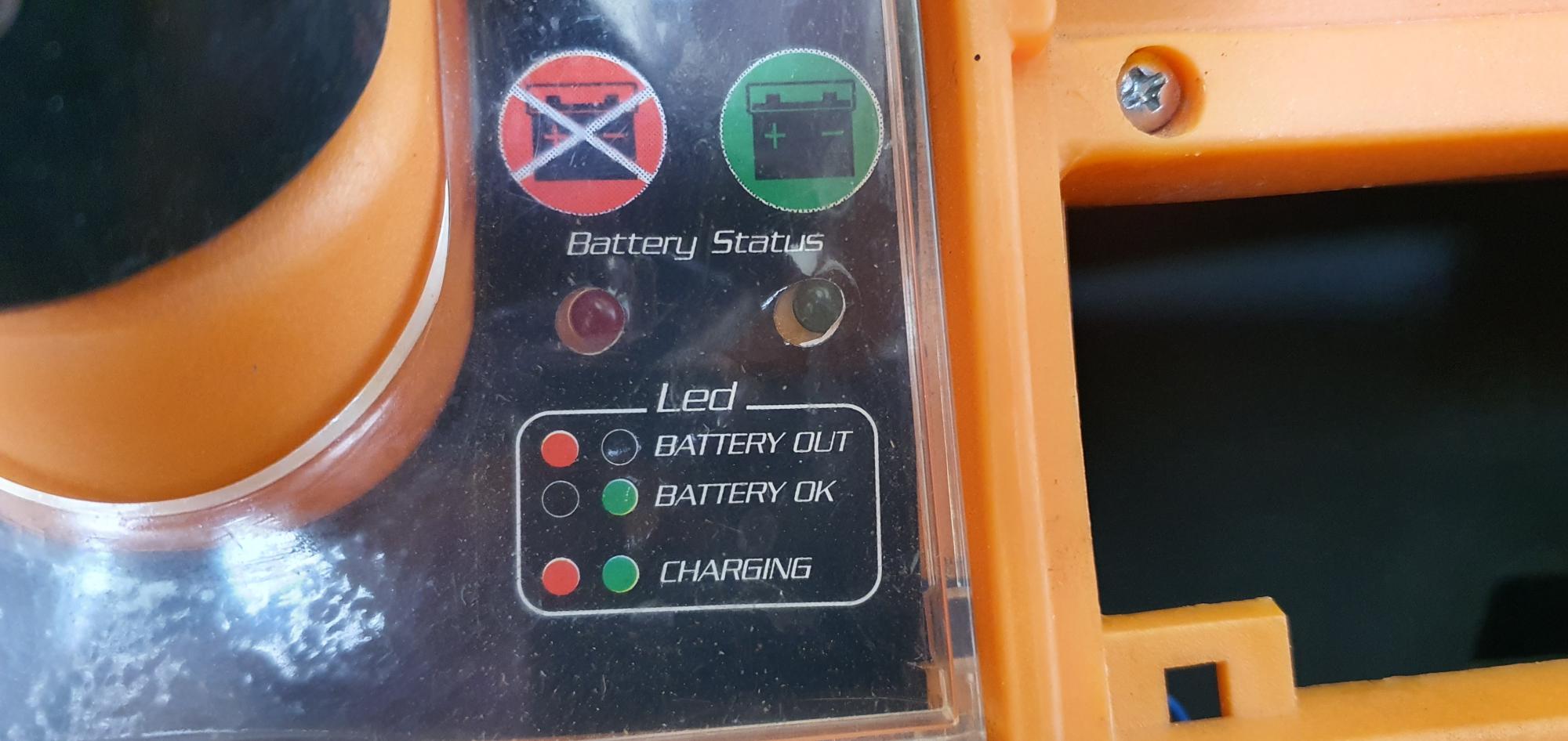

[user]Alex_mac[/user], Здравствуйте нужна помощь. Peg-Perego 24v при включении зажигания горит зеленый светодиод, автомобиль трогается проезжает 2 метра затем загорается красный диод при этом зеленый продолжает гореть. После выключения-включения зажигания  тоже самое. Аккумулятору (не оригинал) 1 год при этом использовался максимум 10 раз. Электроника (пару лет назад менялась плата на новую) или батарея?

у вас на панели есть расшифровка состояния светодиодов, если не сложно сфотографируйте их или опишите.
Иногда неисправность связана с концевиком в тормозном механизме

Цитата: Дмитрий_ЕКБ от 17 Март 2020 в 12:23у вас на панели есть расшифровка состояния светодиодов, если не сложно сфотографируйте их или опишите.
Добрый день! Судя по фото требуется зарядка, но аккумулятор после зарядки показывает более 25 вольт или это ни о чем не говорит? Что насчет концевика, возможно проверить, диоды также будут сигнализировать о необходимости зарядить батарею? Спасибо за помощь!!!

Цитата: timuuur75@gmail.com от 17 Март 2020 в 13:38Что насчет концевика, возможно проверить, диоды также будут сигнализировать о необходимости зарядить батарею?
в более новой версии SP24 еще есть режим BRAKE, показывающий неисправность тормоза......

Цитата: timuuur75@gmail.com от 17 Март 2020 в 13:38Судя по фото требуется зарядка, но аккумулятор после зарядки показывает более 25 вольт или это ни о чем не говорит?
надо сделать замер напряжения под нагрузкой, при падении напряжения включается режим блокировки и машина не поедет, что скорее всего у вас и происходит

Цитата: Дмитрий_ЕКБ от 17 Март 2020 в 15:28надо сделать замер напряжения под нагрузкой, при падении напряжения включается режим блокировки и машина не поедет, что скорее всего у вас и происходит
К сожалению замеры сделать нечем. Значит скорее всего аккумулятор? Неисправность концевика в тормозном механизме можно исключить?
Дмитрий_ЕКБ
Цитата: timuuur75@gmail.com от 17 Март 2020 в 20:44Значит скорее всего аккумулятор?
это можно сказать только после измерений или замены

Добрый вечер. Купил новый аккумулятор, но к сожалению ничего не изменилось. Машина проезжает 2-3 метра и останавливается при этом горят два диода зеленый+красный. Что смотреть, где искать?

peg perego superpower gaucho 24v
После включения зажигания загорается зеленый диод, авто трогается проезжает 2-5 метров и останавливается при этом загорается красный диод (зеленый продолжает гореть). Примерно через 10 секунд красный диод гаснет и авто вновь проезжает 2-5 метров и все по новой. Изначально грешил на аккумулятор, вчера получил новый но к сожалению проблема не решилась........ Сегодня дети пытались кататься, но ни чего не вышло.........один раз за все время заметил что моргает зеленый диод, красный при этом не горит до этого и после такого не повторялось!
DED
Чисто логически - красный светодиод сигнализирует о перегрузке.  Вплоть до полной просадки напряжения (гаснет зеленый).
В первую очередь я бы проверил моторы. Причем, поочередно. Просто сдергивая с платы разъемы к ним. При отключении закороченного мотора (если дело в этом) красный светодиод замолчит.
Если совсем нет никаких приборов, можно еще по-другому. "Подвесить в воздухе" машинку, чтоб колеса могли крутиться.  Клеммы  моторов поочередно подавать напрямую на аккумулятор 12В через провод сечением не более 0,2- 0,5мм.кв.
Этот провод будет своеобразным предохранителем. На закороченном моторе этот провод сгорит.
