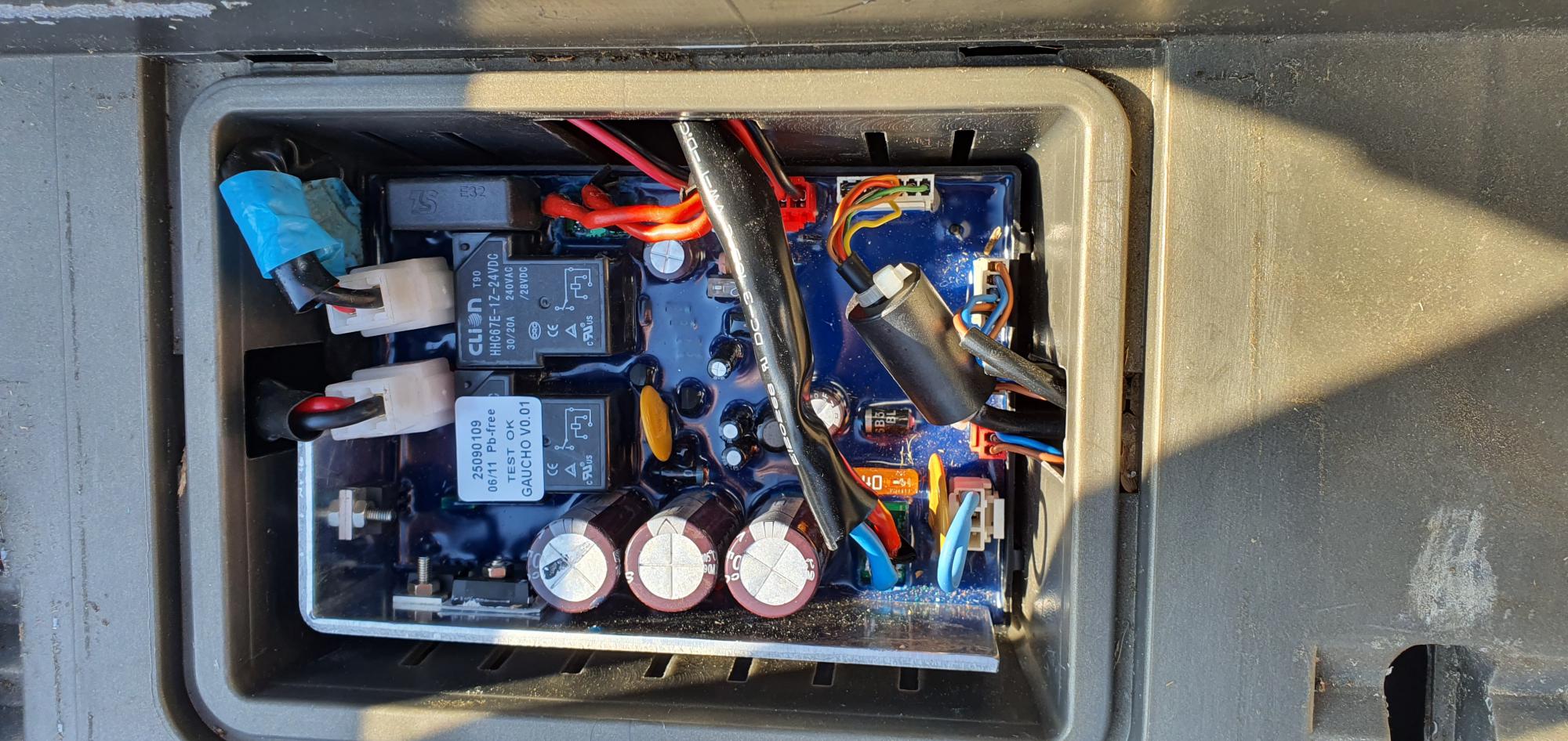

Цитата: timuuur75@gmail.com от 24 Март 2020 в 18:56Какие будут соображения?
надо искать человека понимающего в электронике без принципиальных схем, чтоб методом тыка нашел нужные компоненты на плате и понял как это работает :kidding:
На представленных ниже фото как минимум 3 варианта этих плат, бывают еще другие.
Для начала нужно замкнуть блокировки тормоза и контакты в блоке хода(см.фото) чтобы исключить неисправности в этих узлах, контакты могу сотрясаться при движении
Раз реле щелкает, то возможно у него проблема с контактами, тогда предлагаю вот такой лайфхак, помогло запустить плату со сломанным реле без его демонтажа
ну а если не хочется покупать новую плату, то можно использовать китайские комплектующие

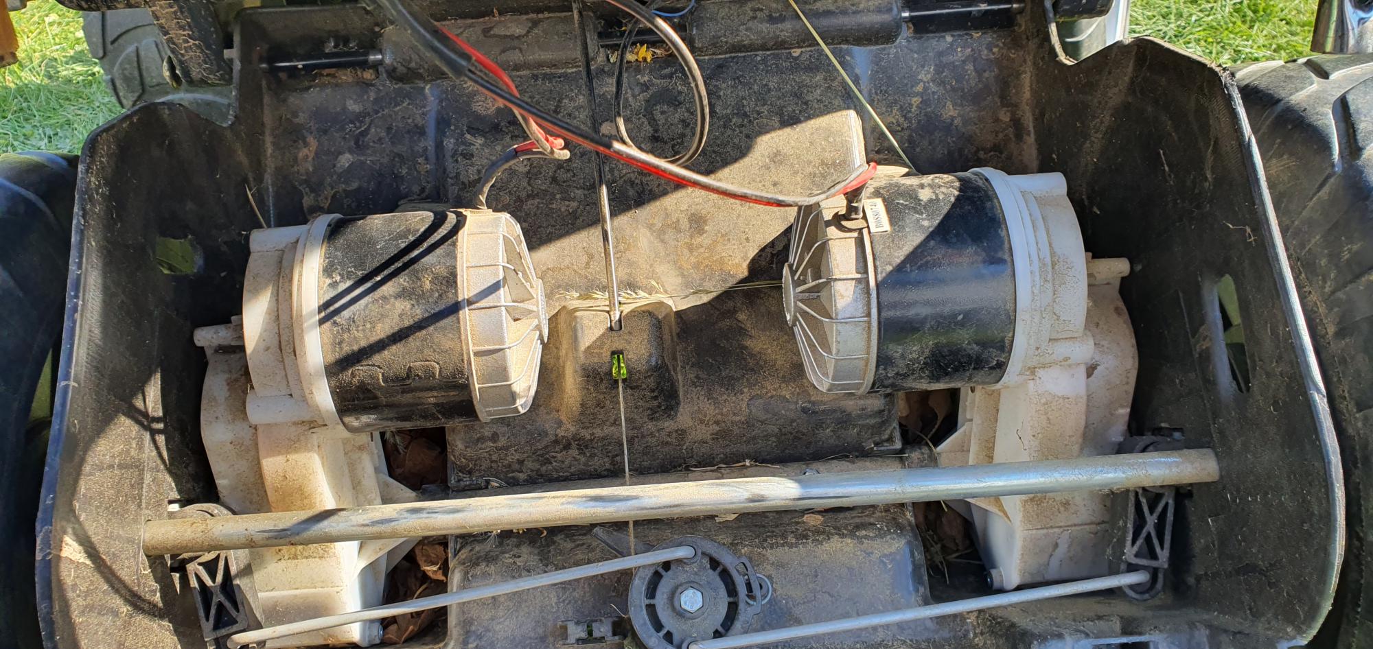

timuuur75@gmail.com
Фото платы и моторов, плата менялась 2 года назад на новую (старую залили при мойки авто) и практически не использовалась дети были мелкие, а сейчас хотят катать  но увы не едет((( После замены платы на новую заметил что пластмасса на штекерах оплавилась, выпаял штекера и впаял провода напрямую, после авто какое то время (месяц-два точно не помню) работало без проблем.
Сегодня моргает зеленый диод при этом авто трогается  проезжает 2 метра (вчера до проявления проблемы проехала 200-300 метров под нагрузкой) загорается красный диод при этом зеленый продолжает моргать. Примерно через 10-15 секунд красный тухнет и вновь пару метров движения.  В вывешенном состоянии колеса крутятся без проблем думаю будут крутится до полной разрядки аккумулятора, проблема под нагрузкой. Моторы как писал ранее холодные. Все элементы на плате не имеют нагрева (на улице прохладно)

Но я бы сделал то, о чем говорил с самого начала. Поочередно отключал по одному мотору и проводил замеры силовой напруги.
Если один из моторов с закороткой, он быстро себя проявит нагревом. Или же просто подклинивает механически.

Как я считаю - либо закоротка в одном из движков, либо механическое подклинивание  его редуктора.
Проверьте для начала, как крутится редуктор.
