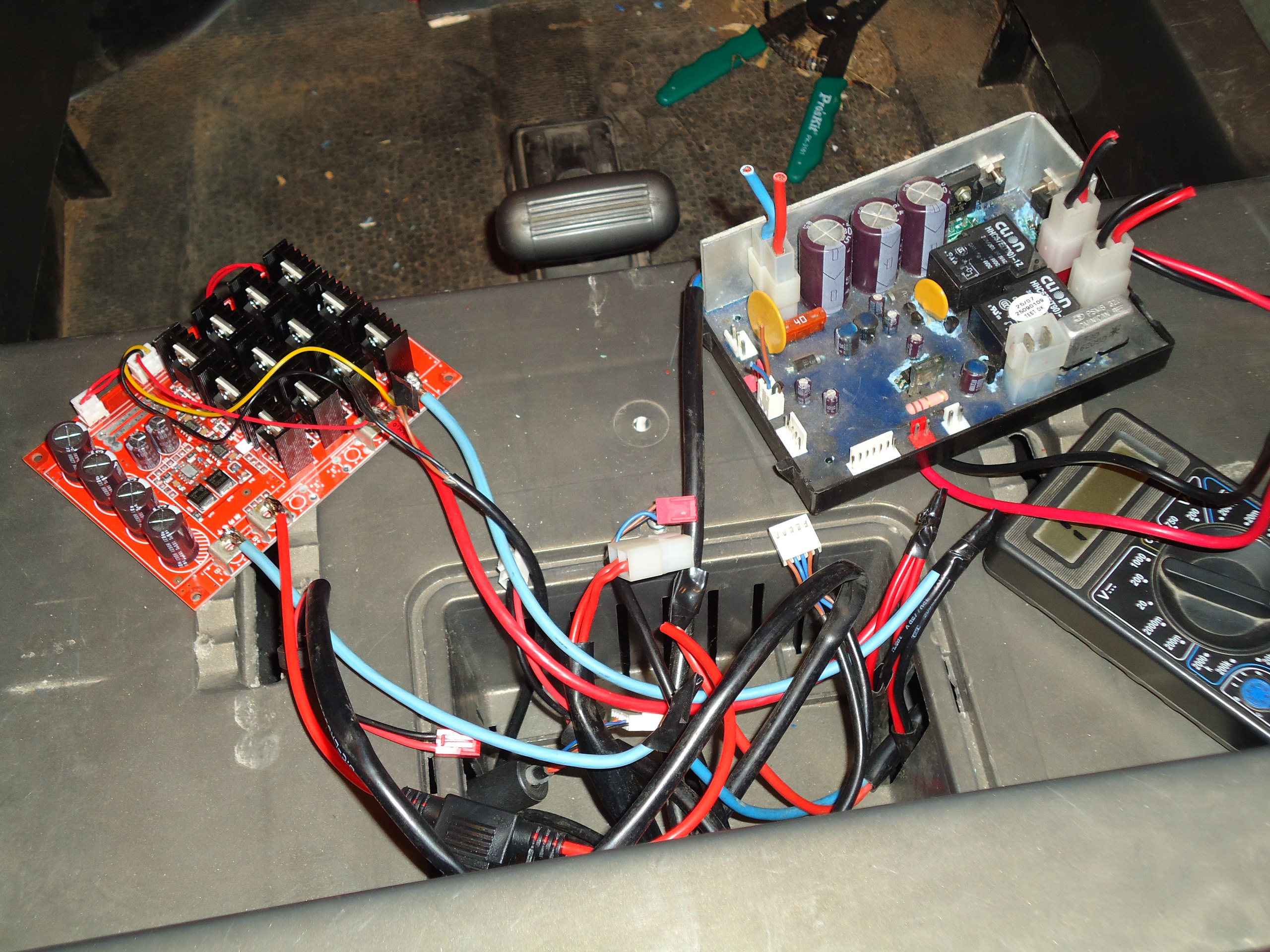

Добрый вечер. Я здесь новичок, если пишу не туда строго не судите.  Peg Perego Gaucho 24V дети помыли со шланга, после чего авто не работает. Под сидением обнаружил блок управления  залитый водой (полностью пролит резиной), предохранитель на 40 ампер впаивал повторно, но безрезультатно, при подключении аккумулятора моментально сгорает (зажигание выключено). В чем причина, где искать? У меня двойня соответственно попадаю в двойне((( Если проблема в блоке, тогда-это не проблема 120 евро и вопрос закрыт. Выручайте друзья!!!
Заранее благодарен.

смею предположить что не просушили блок. и он скорее всего труп.

Просушил на следующий день после мойки. Плата полностью герметична-это и вызывает сомнения.

плата не полностью герметичная, разъёмы все открыты и силовые элементы тоже имеют выводы не залитые герметиком.
Плата конечно умерла, вариант купить новую и сделать замену на китайский ШИМ
Alex_mac
менять, менять на что нибудь.
ну можно еще конечно очистить герметик, потыкать осциллографом.....

Спасибо за совет, заказал новую плату цена вопроса 137 евро.
Добавлено 13 Сен. 2017 в 17:45
Еще вопрос. На второй скорости авто едет идеально, при включении первой передачи ничего не происходит. В чем причина кто знает?
pchelomor
Одному из движков кирдык. При условии что первая и вторая скорости реализованы последовательно-параллельным включением моторов. Нужно глянуть два колеса крутятся на второй передаче?

так тогда бы на первой не крутились, а на второй один бы только. а так предки вылетает при подаче тока. эт плата убита.

Не, моторы живые.
Моторы подключены параллельно, скорость регулируется ШИМом

Всем добрый день! На второй передаче на весу крутились оба колеса, пока плату не спалили. Завтра установлю новую плату, буду пробовать.
