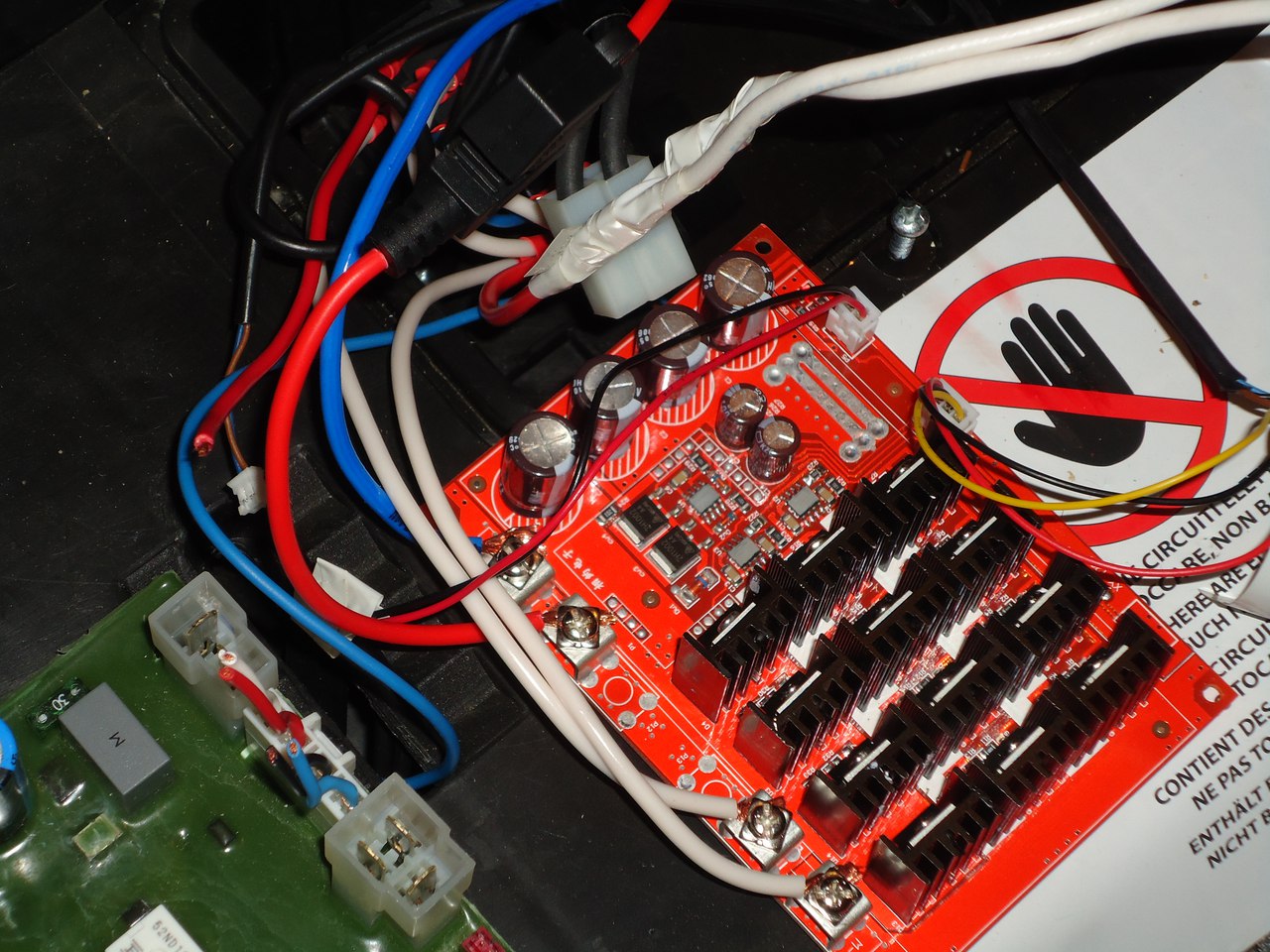

добрый день сгорела плата управления peg perego 24v новая очень дорогая что можно придумать?
Дмитрий_ЕКБ
#111
берёте китайскую плату ШИМ-регулятора за 15-30$ на 1000Вт, реверс собирается на реле
пример http://www.alibaba.com/product-detail/Upgraded-PLC-6V-90V-15A-1000W_1932508482.html
http://ru.aliexpress.com/item/DC-motor-controller-pwm-DC-motor-speed-controller-10V-50V-30A/1866165837.html?spm=2114.41010708.4.131.QhN8e8
управление от родного переменного резистора 10кОм, который под днищем расположен в черной коробочке

Дмитрий_ЕКБ
#113
на Gaucho Rockin надо ставить шим регулятор для плавного пуск движков, обрезинить колёса и переделать тормоз, чтоб колеса не тормозили юзом, а плавно останавливали через 1-1,5 метра. На пластиковых колесах такая тяжелая машина как раз столько и пролетает юзом по мокрой траве и асфальту. Схему тормоза можно сделать на реле с задержкой включения, т.е сначала тормозим редуктором, а через 0.5-1 секунды тормозим динамическим тормозом- замыкание обмоток движка

Здраствуйте, может ли мне кто нибудь подсказать: есть пег перего гаучо супер повер,но без контроллера,собрал шим регулятор, вроде нормально всё работает но машинка почемуто не стартует с нуля? А начинает двигатся с небольшого рывка,не могу понять в чём дело? Вот схемка шим-регулятора  http://f.mypage.ru/cb67de2b87dc4f28b76a22cdef098cc3_53fa868ed79d2ccffc1877713eaf32b4.jpg

Доброго дня. Приобрел ребенку Gaucho Grande. Не могу понять в чем проблема, помогите разобраться. На первой скорости катается без проблем, на второй скорости секунд 15 едет и останавливается, нажатие педали газа игнорируется, стоим ждем секунд 10 и по новой (на второй скорости получается кататься не реально с такими простоями бесконечными). Понимаю, что срабатывает какая то защита блокирующая подачу питания, но с чего, перегруза нет (ребенку 3 года, весит 19кг) Очень надеюсь на вашу помощь! Куда залезть, что проверить или сразу поменять. Планирую заказывать запчасти по обвесу на машину, заодно могу сразу и релюху какую нибудь заказать.
Piramidon
[user]Stafr82[/user],  от аккумуляторов идут провода, на одном из них стоит черная коробочка, это самовостанавливающийся предохранитель, скорей всего в нем причина, попробуй снять с него разъёмы и соединить их напрямую, если все нормализуется, то можно вместо него поставить обычный автомобильный предохранитель ампер 30. Если нет, то тогда нужно искать причину в схеме.

Прошу помощи! Необходимы фото на машине Gaucho SP переменного резистора (Блок включения хода Gaucho SP), как закреплен, как подсоединен трос газа к педалям и резистору.
И второй вопрос (особенно к Дмитрий_ЕКБ). Какой блок включения хода Gaucho SP надежней SAGI8751N или SAGI8751JN. Блок SAGI8751KN не рассматриваю так как стоит запредельно.
morzze
#120
брал самый дешевый и менял переменный резистор на подходящий под мой шим регулятор, затраты максимум на 150 рублей сверху,  специально отрегулировал так чтобы полностью не открывал газ, стоят батареи литий 24в... при резком старте с выкручеными передними колесами прокручивает шестигранник колеса заднего колеса..
покупаете вот такой SAGI8751N и вот эти педали штатные от SP ASGI0184N,  выкидываете красную педаль тормоза, меняете свою площадку на эту и подводите тягу к педали .. все работает по штатному .. при этом не нужно как тут пишуть мудрить что-то с задним ходом, и ограничителями скорости, просто на те 2 провода что идут в штате на коробку передач обычно гауче.. подключаем новый шим.. штатная кулиса сама отлично перекидывает заднюю передачу и при этом может выдавать 2 варианта на 12 вольт (1 скорость) и 24в (2 скорость) единственное можно сделать задержку между 2 передачей, но у меня и без нее редуктора целые..
