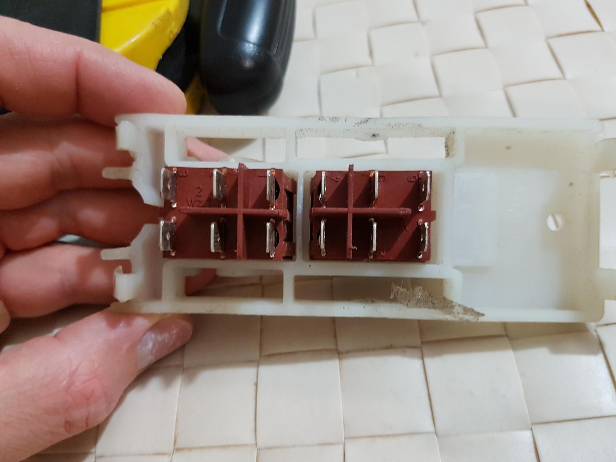

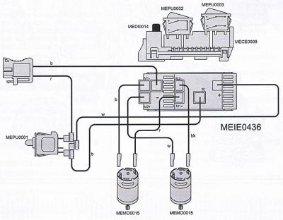

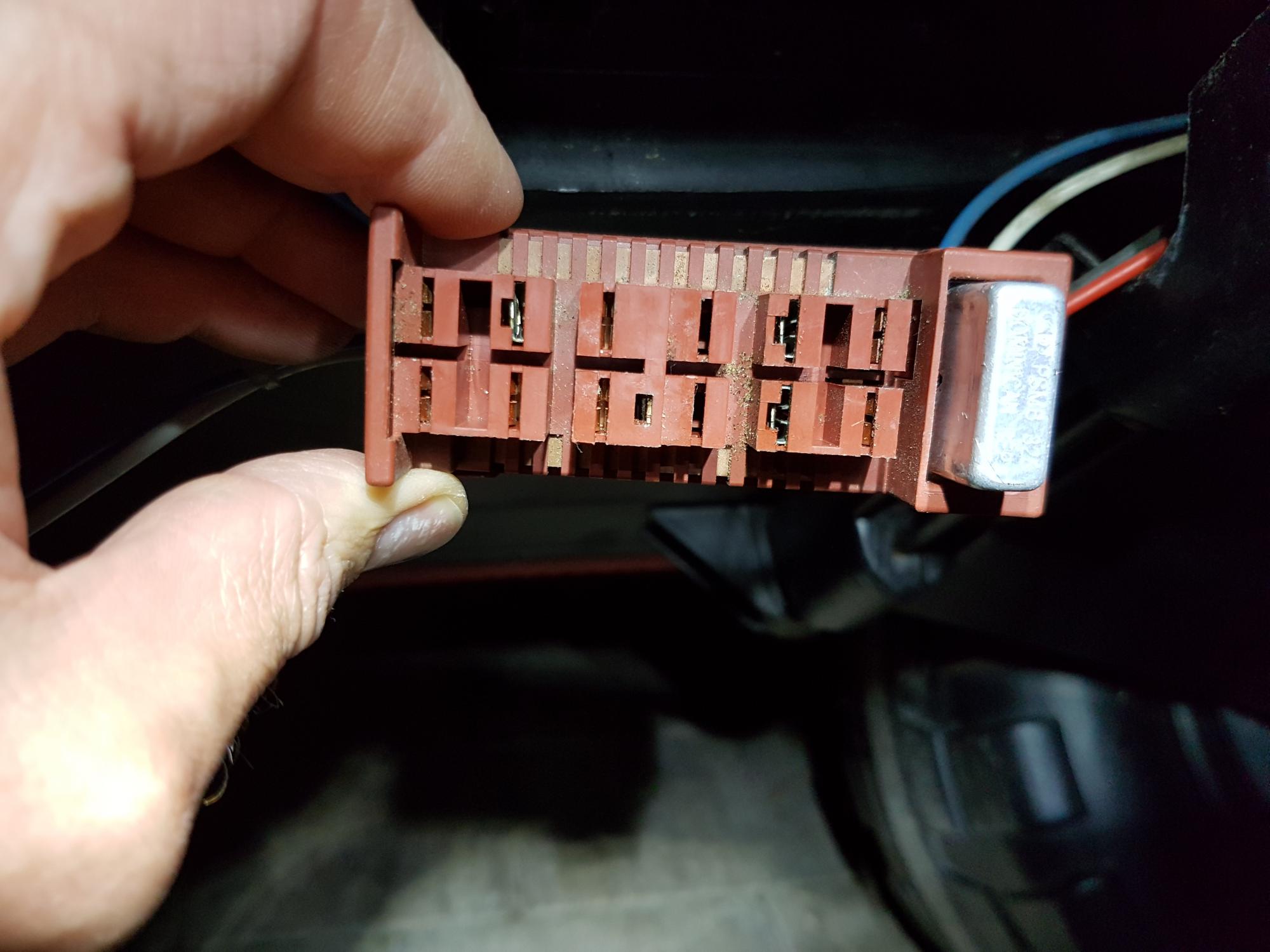

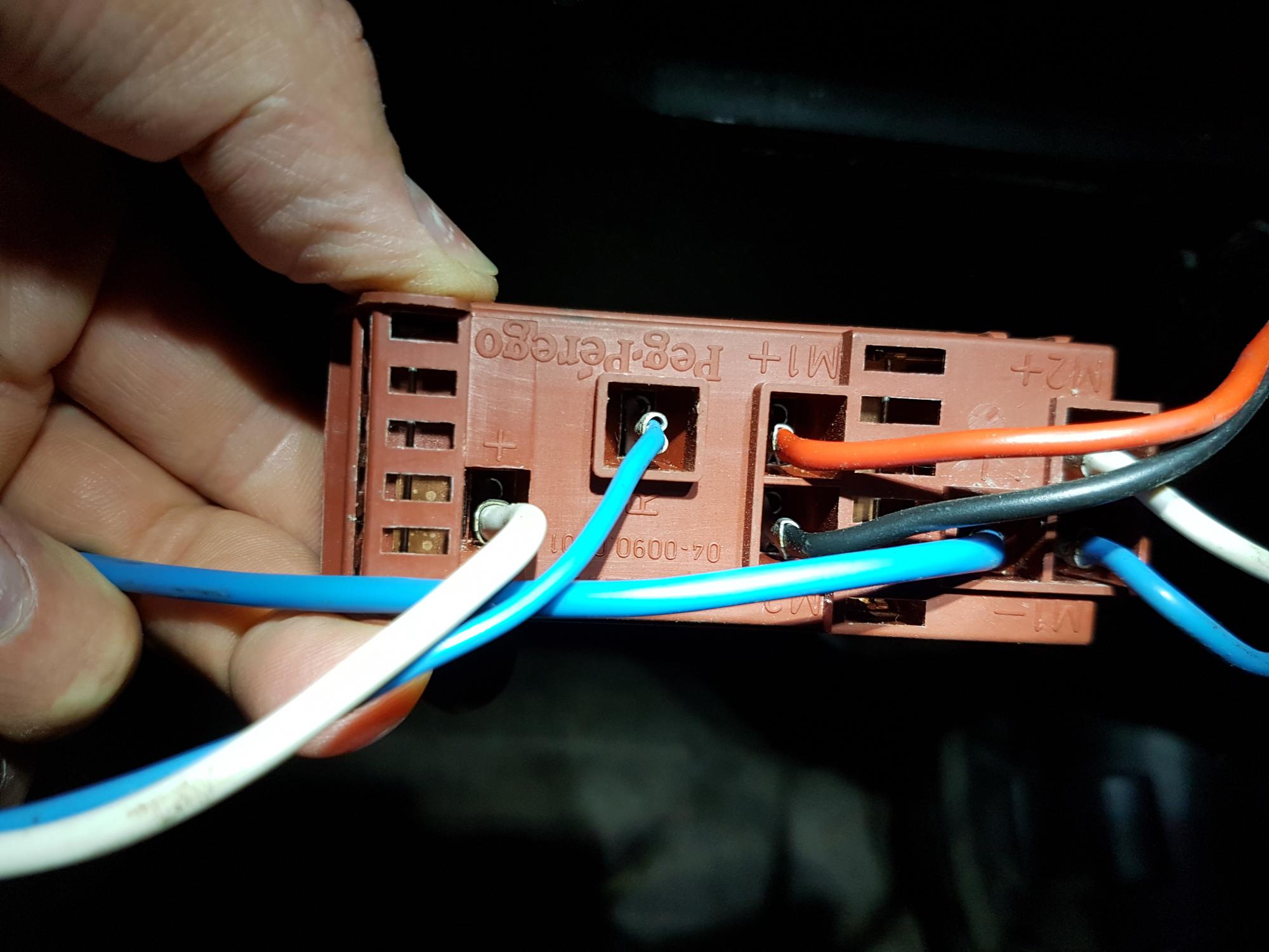

Доброго дня всем. досталось по наследству машинка Peg Perego gaucho, подключил аккумулятор ,при включении первой и второй передачи ничего не происходит при включении задней машинка едет вперёд. Где копать?
копать в селекторе передач. бывает 2 типа этого устройства - на кнопках и многоконтактный переключатель. Разбирайте и смотрите проводку и состояние контактов, возможно предыдущий владелец внес изменения в конструкцию
FPatrol
#145
Да вроде все штатно.
Дмитрий_ЕКБ
кроме кнопок и контактов там нечему ломаться. Проверяйте тестером. кнопки можно разобрать и почистить, либо заменить новыми
FPatrol
Сам это понимаю но.
Вся проводка соответствует схеме.
Разобрал всю коммутационную колодку там тлже все в норме :(
Второй день голову ломаю.
И главное ,что покоя не дает почему задняя вперед крутит. Понимаю , что где то перепутанны провода но по схеме все ровно.
Alex_mac
Цитата: FPatrol от 31 Июль 2018 в 14:33И главное ,что покоя не дает почему задняя вперед крутит. Понимаю , что где то перепутанны провода но по схеме все ровно.
ну а прозвонить соединения? и померять заодно выход на мотор- может его криво подключили или моторы местами перепутали.
FPatrol
Казалось бы....
В кнопке заднего хода на одной из клемм не было контакта, и именно эта кнопка пропускает через себя плюс для передних передач  :facepalm: :ireful:

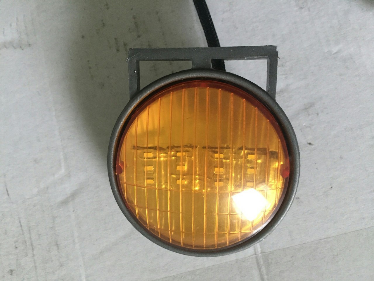

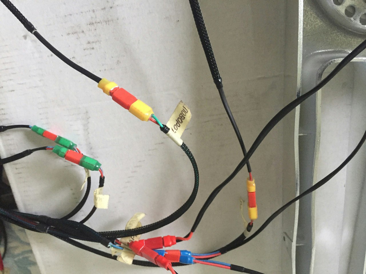

Купил сыну Peg Perego Gaucho 24v
Вы можете дать инструкцию, как сделать свет, повороты, стопы, сигнал.
Что еще можно сделать (коврики, обклеить пленкой..и тд)
Дмитрий_ЕКБ
Цитата: Student2004 от 31 Окт. 2019 в 01:03Купил сыну Peg Perego Gaucho 24v
Приветствую!
Вариантов много, писать долго. Все делается на основе светодиодов, проводка кидается дополнительная, питание как же лучше сделать независимым -12 вольт для света и дополнительной музыки, сирены....... Бюджет зависит от тех.задания
На картинках ниже стоимость работ и комплектующих(свет, звук, разьемы, проводка) близка к стоимости машины
