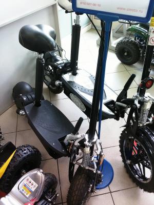

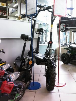

Зафоткал. Первый самокат xw-e05b, я так понял, как донор он не очень. 2-й  lme-1000. 2-й весит 50 кг, но там свинца 20 кг. Максимальную нагрузку пишут в 75 кг., но продавец обьяснил, что и 100 потянет, просто это пишется для гарантии. Первый стОит 22900р, второй 29900р.
Есть смысл 2-й брать как донор? Или это суп из топора?

Самый дальний на 1-й фотке Headway-2 (по резине) или его клон https://electrotransport.ru/index.php?topic=17656.0
Хребта нет. Рама - короб, который почти не имеет сопротивления кручению. Подвеска из пластин, которые тоже не работают на кручение и, заодно, колёса могут менять траекторию из-за параллелограммного изгиба этих пластин. Подвеска - просто пружины.

Во во!! Нужный мотоцикл для эндуро. Только останется всё переделать. А коробку усилить квадратными трубами. Вот я езжу норм.

Мда, как обманчива природа, сказал ежик слезая с кактуса.  :~-(
Не, я тогда лучше потрачу деньги на семью :) Всем спасибо...

Я одно понять не могу) а зачем ты на донора ищешь новый самокат??? Не жалко будет дербанить? Лучше бы бэушный поискал дешевле в два раза как минимум.
Тот который второй самокат на больших колесах это типа Хэдвей более конечно внешне привлекателен из за большого просвета, но из за большого диаметра колеса, перья подвесок слишком длинные и их придется 100% усиливать, в стоке они слишком слабые для прыжков со 100 килограммовым наездником загнутся вбок).
А маленький самокат вроде мельчее чем Рино, и как я понял по отзывам, такие самокаты из тонкого железа и гнутся при прыжках) но по-моему это еще смотря как прыгать) и сколько собственный вес.
Короче бери тот, что нравится и на который денег хватает и улучшай, улучшай))

Ну мне показалось это довольно дешевым. Апгрейдить могу только электронику - аккумы, мотор-колесо. По механике у меня руки немного из попы. Б/у самокаты я покупал - razor300, дорабатывал удачно, но там рама трубная, если бы она начала разваливаться, я бы это все выкинул. Вваривать квадратный профиль для усиления короба самоката пока не готов...
