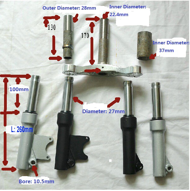

Цитата: makcimov от 22 Авг. 2017 в 11:25Как думаете, можно ли установить на Rhino?
Перья, возможно жёстче, чем стоковые аморты (хотя тоже не факт ... надо знать что внутри), а вот траверса ... Китайский люминь да ещё моно. Да ещё как воткнута рулевая труба  :facepalm:
Посмотрите фотки под спойлером https://electrotransport.ru/index.php?topic=31876.msg1018143#msg1018143
Чревато обломом  :bw:
Это траверса для парного использования
Лучше подобрать для этих перьев скутерную траверсу. Но они тяжёлые  :-(

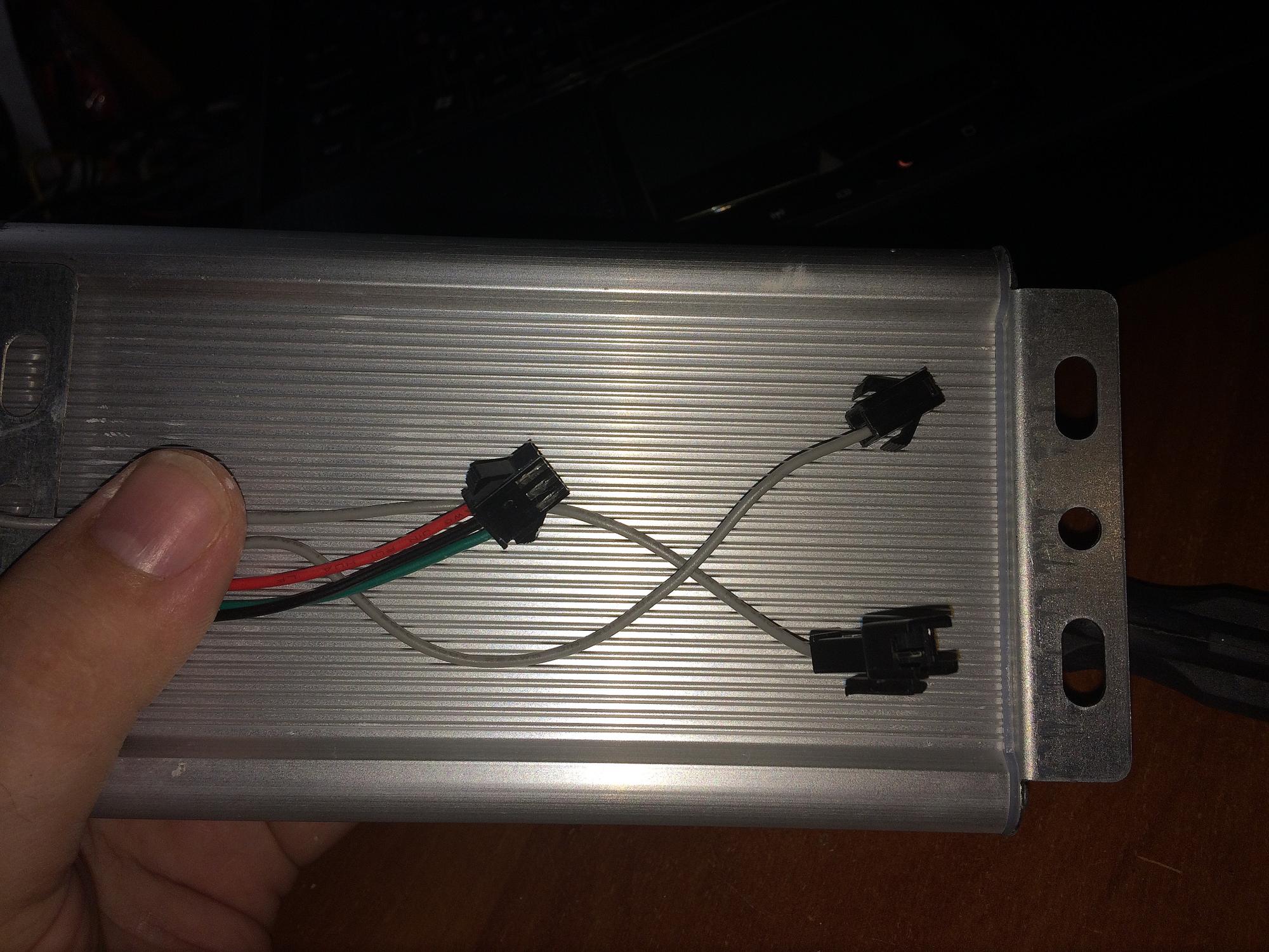

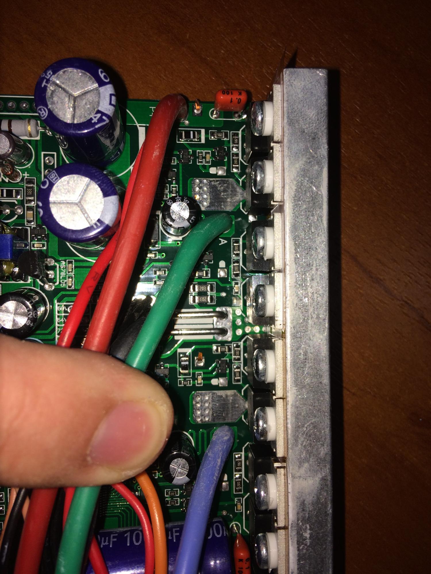

Уважаемые подскажите, сегодня подключал контроллер к аккумулятору так в этот момент между разъемами проскочила искра с хорошим хлопком, это нормально, могло что то сгореть? После этого подключил еще раз, все нормально, все работает.
еще почему то два шунта
может кто подскажет,что это могут быть за не подключенные провода

Нормально.

Думается, надо начать с проверки ручки газа, т.е. подает ли она полный сигнал (0...4,2В) на вход контроллера.

Ничего нормального в этом нет. Подгорающие контакты и ударная токовая нагрузка на конденсаторы. На будущее лучше подключайте сначала через лампочку любую, емкость зарядится, а потом окончательно.

Я в своём по первости раз 10 феты менял пока внешний радиатор не сделал.

да в общем то имеет смысл просто подобрать ФЕТы.  радиатор все равно много не рассеет. например нижняя пластина хороший радиатор.
