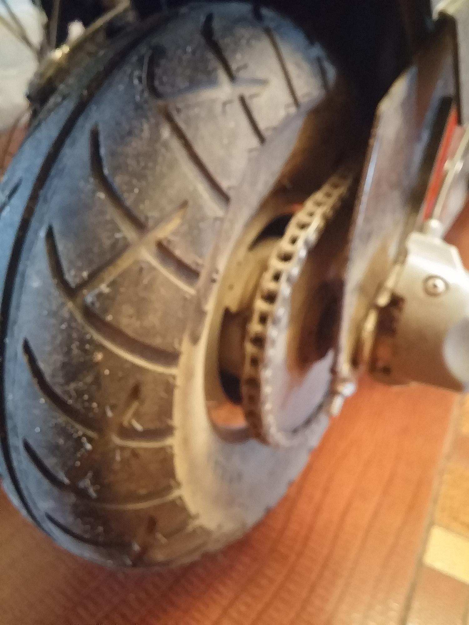

Такой вопрос, в продолжение темы, Какое моторколесо лучше на этот самокат поставить, и чтоб оно гармонично смотрелось ( чтоб остались такие же пропорции)
И по мощности хотелось киловатт минимум.
rrumit
Цитата: megagerts от 04 Сен. 2017 в 14:14
Приветствую.
Все зависит какой у Вас уже самокат, какие колеса?
Для примера вот такие колеса можно установить. :kidding:

Жрет очень много и шумный это точно. Я думал планитарку воткнуть но ценник не гуманный.
Колёса на стандартном Эво Рино и т.п. ставятся 10 ну 12 дюймов,  16 это хорошо но переднее тоже надо тогда ставить такое же.  А тогда и вилку тоже лучше поменять.
Хочется постепенно.
