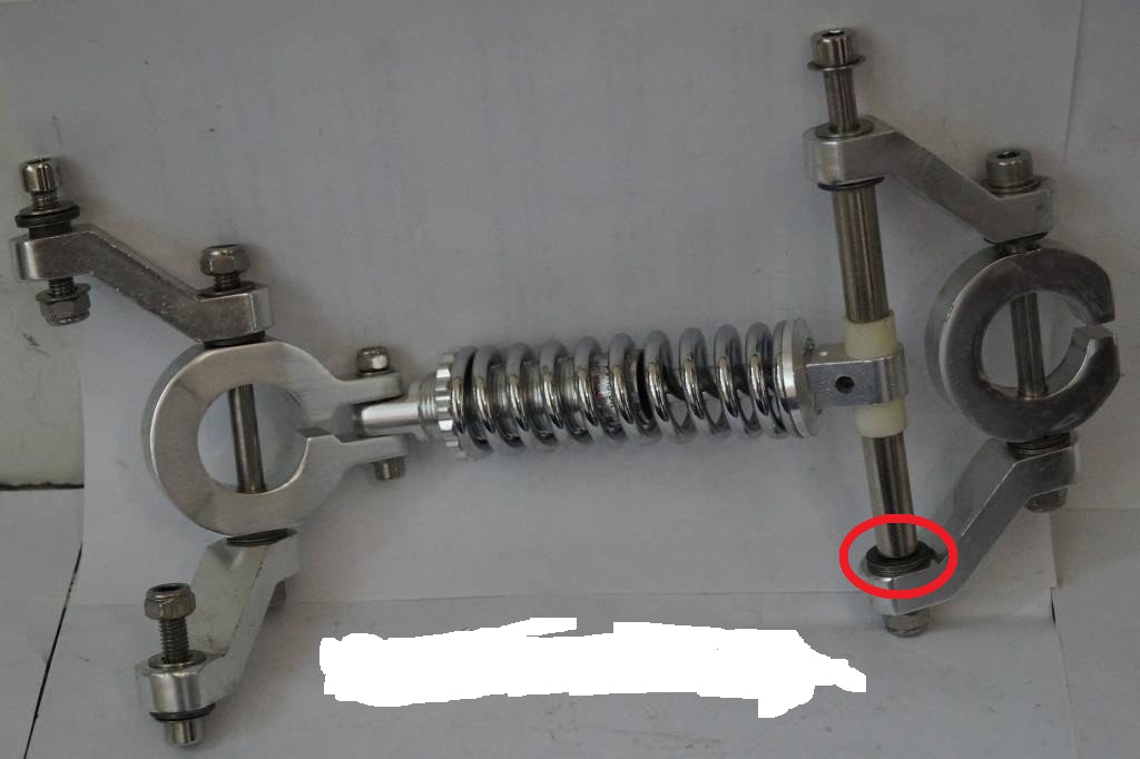

Ещё один такой вопрос. Перебирал сегодня подвеску переднего колеса и выявил заводской брак, а именно:
Маленькая втулка, стоящая в подвижных частях (их таких 8 ) имеет вместо круглого несколько овальный диаметр поэтому она совершенно не крутится и оказалась крепко вбита внутрь.
Извлёк её с трудом.

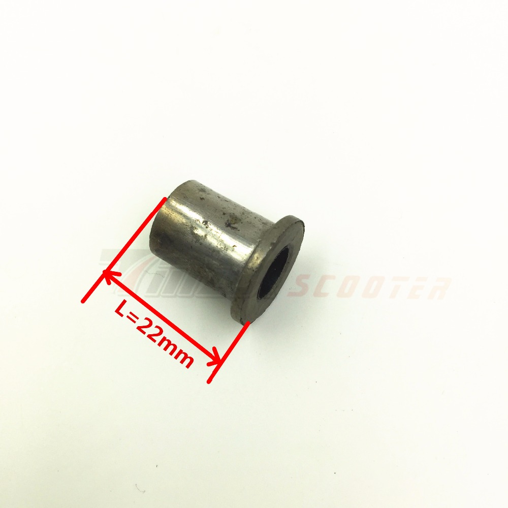

Где такую можно приобрести?
Нашёл в китае вот такую. Конечно она почти в два раза длиннее. Покороче нет.
Бабай
Цитата: Funspray от 06 Июль 2017 в 19:05Маленькая втулка, стоящая в подвижных частях (их таких 8 ) имеет вместо круглого несколько овальный диаметр поэтому она совершенно не крутится и оказалась крепко вбита внутрь.
Не видел никогда полностью разобранный этот идиотский узел, но подозреваю, что она и не должна крутиться.
Боковые пластины подвески должны ходить вверх-вниз синхронно (как будто их держит "горилла").
Это нужно чтобы ось колеса ходила параллельно сама себе, для удержания курса и во избежание возникновения воблинга. Также изгибы оси в месте крепления гайками могут привести к перелому оси по резьбе (под гайками).
Следовательно, парные рычаги должны быть всегда качаться в одной плоскости и не должны грызться вращающимися втулками (по идее они должны быть монолитной деталью, а не разрозненными рычагами). Вращение должно быть по втулкам самого амортизатора.
ЦитироватьИзвлёк её с трудом.
Если смущает то, что родная втулка не лезет в отверстие рычага, вставьте в дрель шпильку, наденьте на неё родную втулку, закрутите гайкой и пройдитесь по поверхности втулки надфилем (потом наждачкой).
Funspray
Так остальные семь крутятся нормально, так что похоже что они так и должны крутиться ибо там ещё подшипники у каждой есть. Зачем ставить подшипник, если он потом не будет работать?
Да, я тоже подумал что лучше округлю овальную втулку чем буду ждать новую.
Кулибин
Прикол, на моём весь этот узел был на подшипниках.
proekcionika
А у тебя разве там не подшипник со втулкой этой? Тупо просто втулка??
Блин у меня щас самокат в машине, но вроде там должен быть подшипник, и везде там подшипники стоят, почти в каждом соединении подшипники кроме самого амортизатора. Вон и Кулибин говорит что у него тоже подшипники стояли.
Странно 0_о
А втулку может лучше заказать у токаря какую нибудь латунную например
