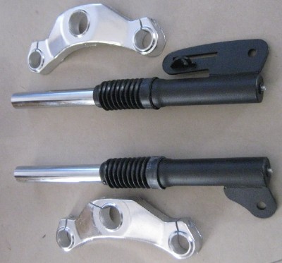

Доброго дня всем форумчанам.
Откатал на своём рино по Астрахани около месяца и всерьёз задумался о модернизации.
Вобщем такая задумка: можно ли установить на него вилку посерьёзнее, заместо того что есть?
Прочитал несколько тем, узнал что стакан рулевой на нём диаметром 32мм или 1.125 дюйма.
Посмотрел велосипедные вилки и там тоже 1.125 весьма распространённый вариант.
Соответственно колесо переднее хочу поменять на колесо побольше (от скутера или ещё какой вариант) для того чтобы меньше чувствовать тряску на дороге.
На крайний случай готов пожертвовать возможностью его складывания, если единственный вариант - удаление механизма полностью и приваривание велосипедного стакана.
Может кто этим занимался и сможет что подсказать по подводным камням - буду рад выслушать.

Кулибин
Приготовьтесь к большим сварочным работам.
В этой теме есть как я переделывал свой на скутерную вилку.
Недавно доварил в длинну рулевой стакан и у меня входит обычная стандартная траверса без переделок.

Funspray
Это всё я понял, читал уже тему целиком, и видео ваше смотрел, но всётакие кроме больших сварочных работ и обращению к токарным станкам - больше ничего?
Нашёл ещё на одном из сайтов сразу готовую вилку на рино, двухрессорную, фото прикладываю.
Стоимость около шести тысяч, так вот примерно во сколько встанут мне всё полностью если я буду ставить например вилку с колесом от хонды дио (1500 рублей на разборах нашёл, в хорошем состоянии)
Кулибин
Это не вилка, помойка. Стоит такая вилка на моём старом рино в гараже котоырй. Она вообще не работает и так гремит позорно, буд то ящик с гвоздями везёшь. Погремушка получится. В вилке должно быть масло и если его нет это не вилка а помойка. Комфорта вам не светит.
Funspray
Прочитал тему ещё раз, но так и не понял, какие амортизаторы лучше.
Ктото устанавливает улучшенную стоковую конструкцию с выносом колеса (та, которая на лепестках и одним рессором) а ктото вилку откуда-то.
Но всётаки что будет лучше? вилка или улучшенный сток?
В основном мне нужно установить колесо побольше плюс чтобы меньше было тряски на неровностях, ну и чтобы надёжности было в запасе.
