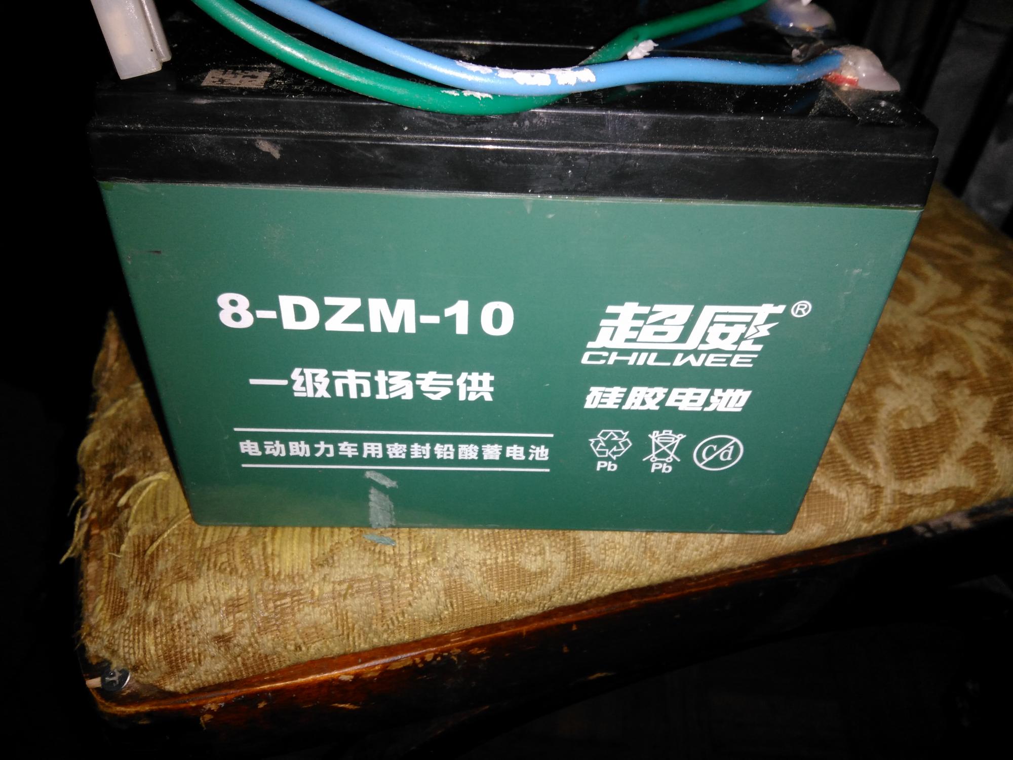

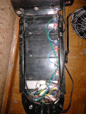

ReSharVladimir
Это свинец. Только, судя по обозначению, 8 банок, а не 6, как обычно/традиционно. Т.е., похоже, одна батарея напряжением 16В!

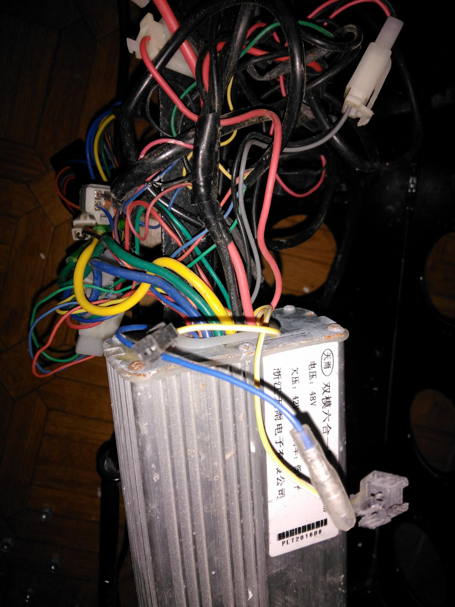

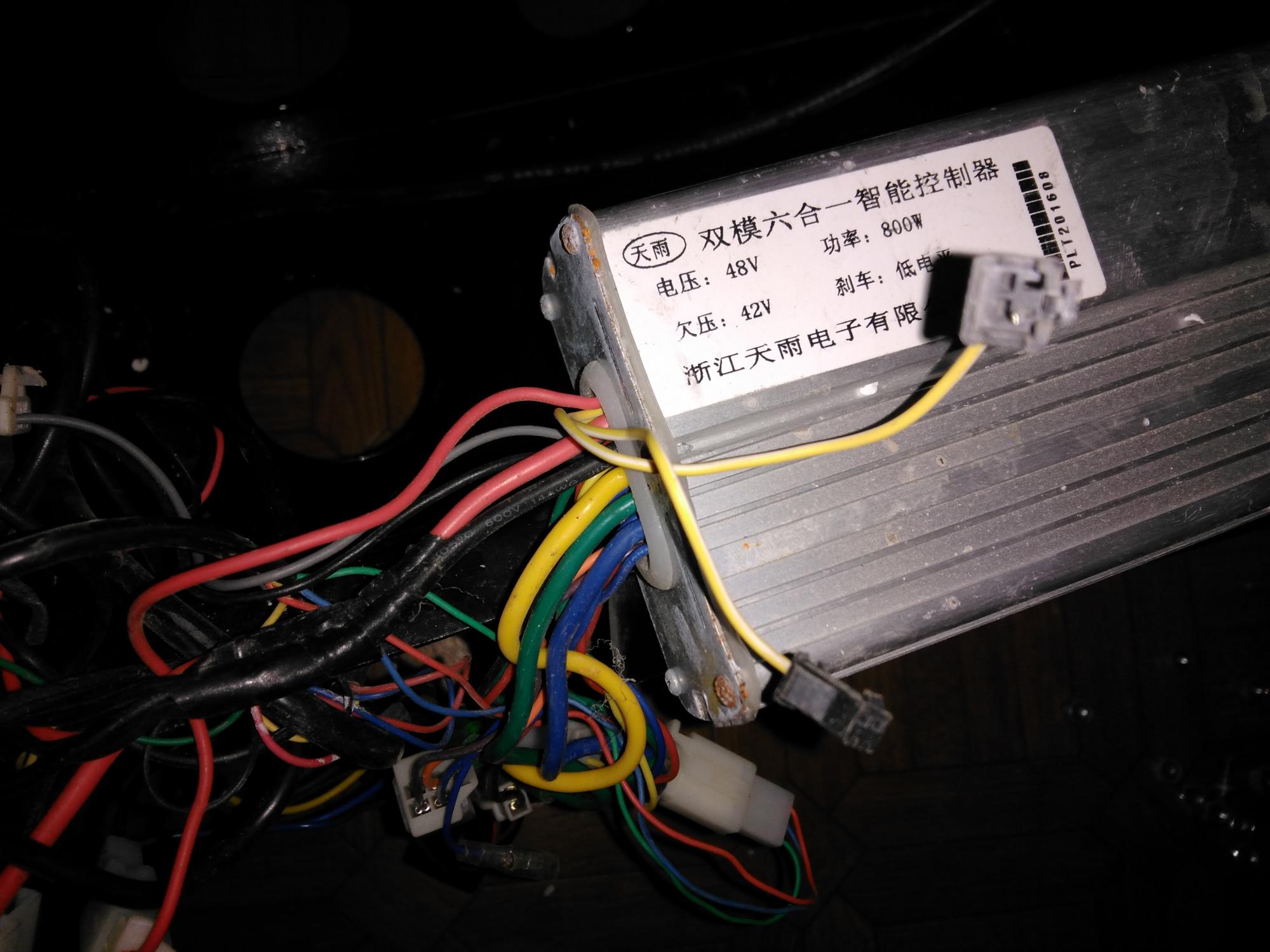

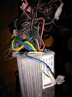

ssa
Не пойму зачем не соединили два разъёма между собой, выходящие из контроллера. Причём папа с одним пином вместо двух. Кто подскажет?
ssa
И ещё синий провод свободен. Подскажите, куда его соединить, и нужно ли это делать)
ssa
gde700
Синий обычно на спидометр, два свободных - возможно душилка (ограничение скорости)...

ssa
А их нужно соединить, или так оставить. Что произойдёт если соединить. Двигатель "задушиться"?
1967ivan45
Максимальная скорость будет ограничена, самокат будет ехать медленней. Попробуйте соединить. Может быть это круиз-контроль. Тогда, если держать скорость постоянной в течении нескольких секунд, можно отпустить газ и самокат будет ехать с заданной скоростью. Тормозом или газом это легко сбрасывается.
Но, скорее всего, эти жёлтые провода на душилку.
AutoLand
Это либо круиз либо душилка либо вкл рекупа. Обычно если разоединено то не включено, те нет душилки, круиз не включен, рекуп выключен

AutoLand
Цитата: Mr_Hurma_xD от 14 Май 2017 в 14:34
[user]AutoLand[/user], еще это может быть вывод на сигнализацию ну или на замок.
ага. Но надо вызванивать желательно. Ну впринципе на сигналку фару и тд выходит разъем 2пин или еще какой то и там плюс и минус, вот главное не коротнуть, а то пипец будет... Главное вообщем питание не замкнуть, остальное не страшно

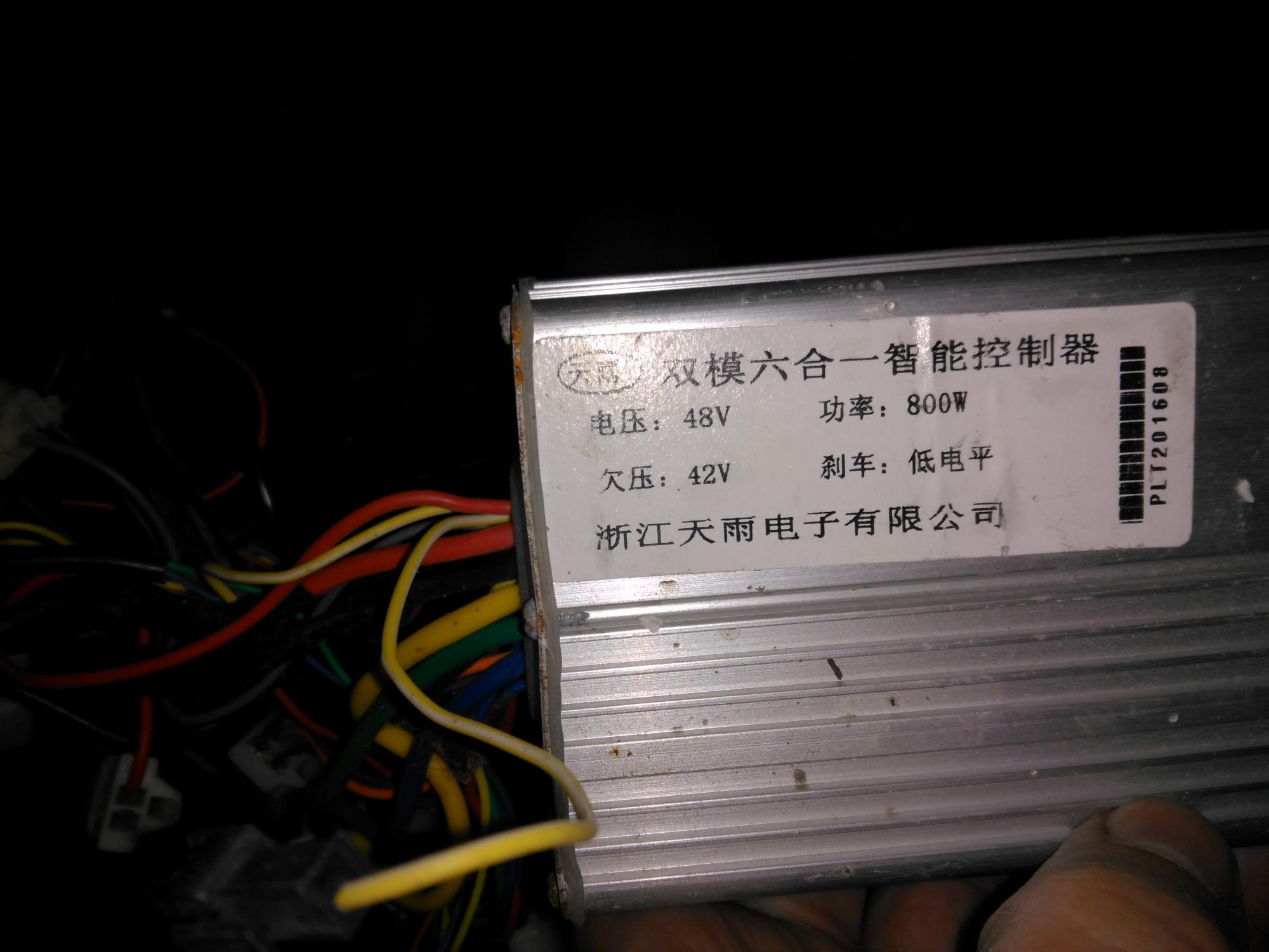

Mr_Hurma_xD
[user]AutoLand[/user], у моего родного контроллера вообще адские выводы всех цветов радуги были, еле разобрался. благо есть картинка подключения )
Плюнул на это дело в конечном итоге, марк-1 всяко лучше. Да и  синусом тише едется :)
У [user]ssa[/user] кстати похож на мой, ток наклейка другая. На мотоборде есть схема распиновки.

ssa
Сигнализация, сигнал, фара, все работает и при разъединённом этом проводе. Не будем гадать, соединю, проверю, напишу результат. Для меня самое главное чтобы ничего не сгорело))
1967ivan45
[user]ssa[/user], если у них разъемы папа и мама, то ничего страшного не будет когда соедините. На всякий случай вывесить мотор-колесо. Вдруг это самообучение.
