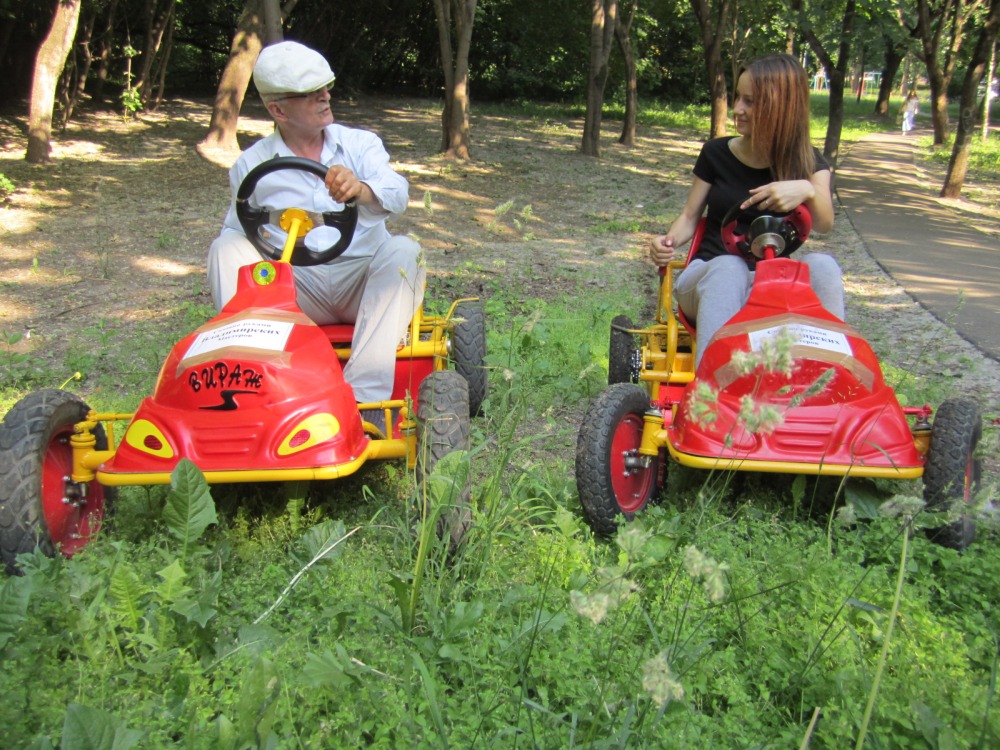

Где там толпа народа? 100кг написано
stoyan
Да уж, тут слева на вид вполне взрослый ребенок...
http://life-toys.ru/lektromobili-dlya-prokata/2014-08-22/lektromobil-virazh-m1-detskiy-ot-5-do-14-let
если кому шасси под велоэлектромобиль нужно
новый производитель
http://веломобиль-купить.рф/
