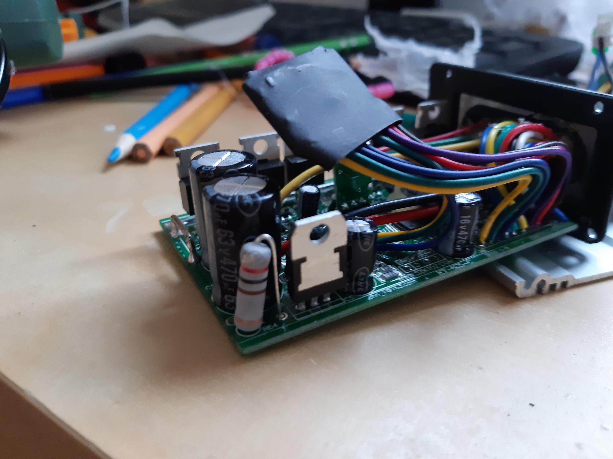

Помогите определить что с мотором.
Разноняется до 15кмч затем начинает издавать странные звуки, скорость при этом возрастает до 70 и выше, мотор отключается видимо по ограничению скорости.
Отключил 5 контактный разъем с датчиками, ничего не изменилось, совсем ничего. Дело в датчиках и проводке?
Как проверить холлы имея только мультиметр?

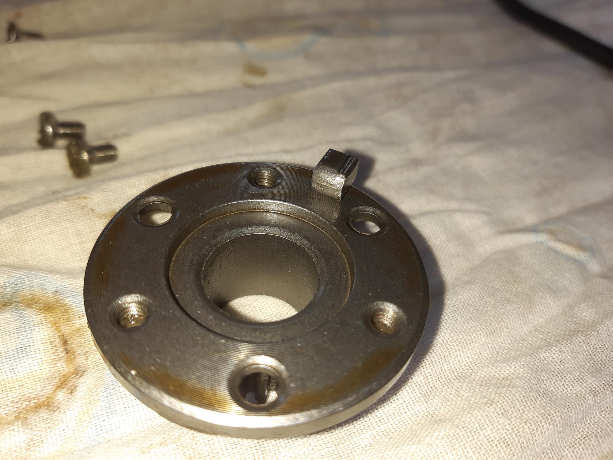

[user]darcheg[/user], Или шестеренки скоро полетят или шпонка срезалась или магниты отклеились. В любом случае надо разбирать и делать. Снижение тока не выход.

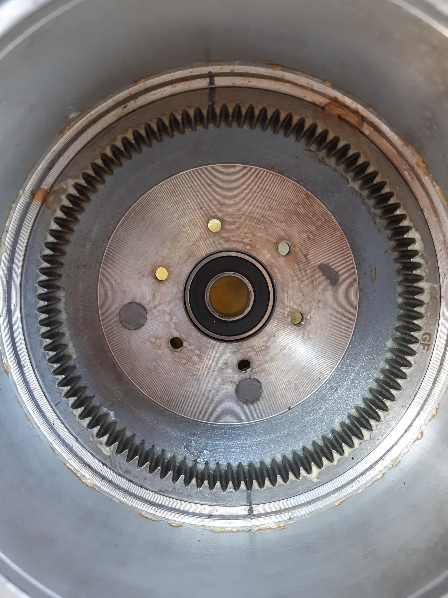

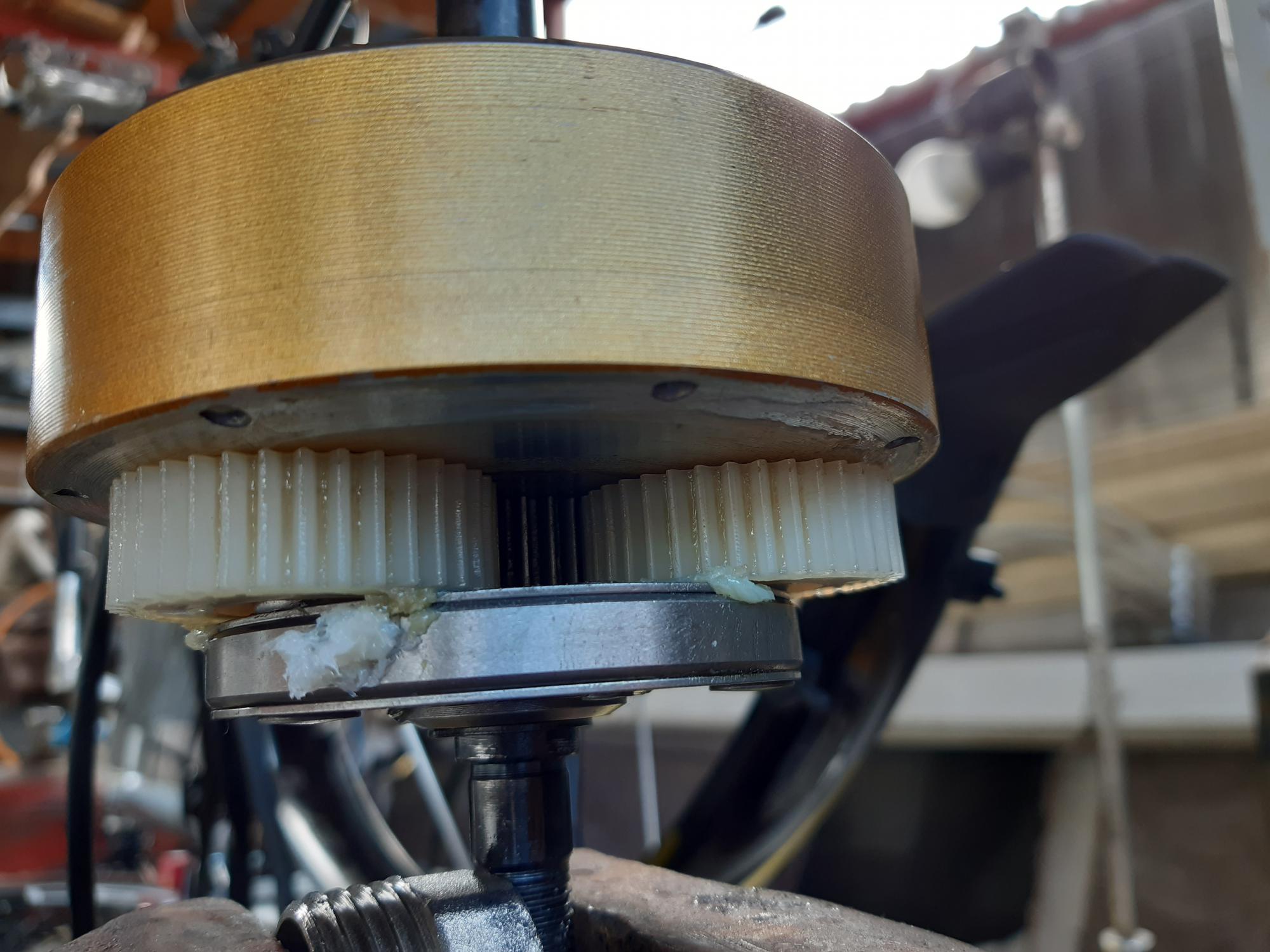

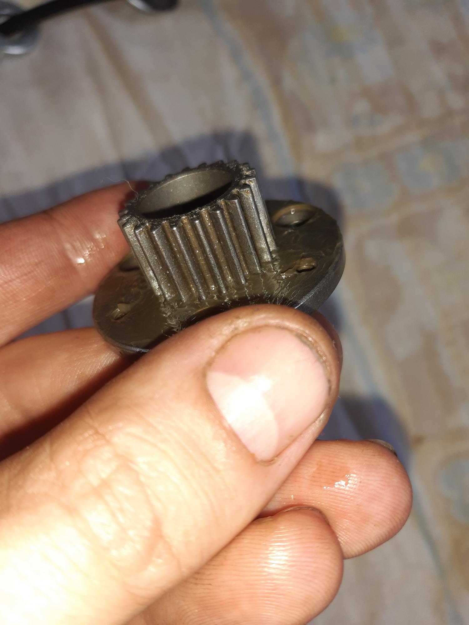

Вот эти шпонки? С ними вроде все в порядке.
Шестерни тоже в порядке.
Либо мотор по датчикам с ума сходит. Либо что то прокручивается с дикой скоростью. По звуку кстати похоже. И комп 70+ километров показываетв этот момент.
На шестерню которая на корпусе мотора нанес метки, сейчас соберу и проверю

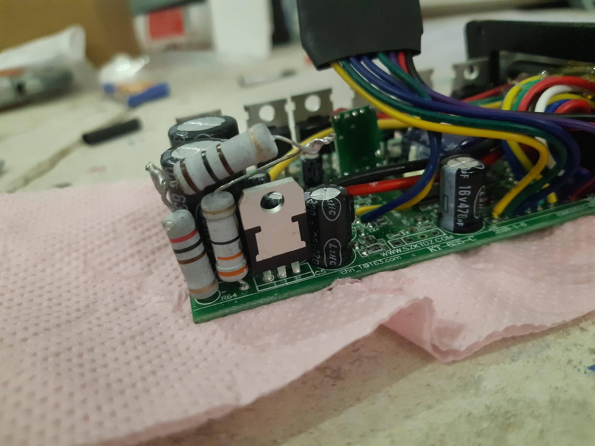

[user]serg79[/user], брался комплектом с али. Мотор, контроллер, ручки тормоза, ручка газа.
Скорость берется с холлов судя по всему. Т.к. без мотора скорость не показывает)
Изначально они были на 36в. Подключил к аккумулятору 48в(13s). Резистор в контроллере с 200 увеличил до 330.

Шестерни и шпонки точно ок. Метки никуда не ушли.

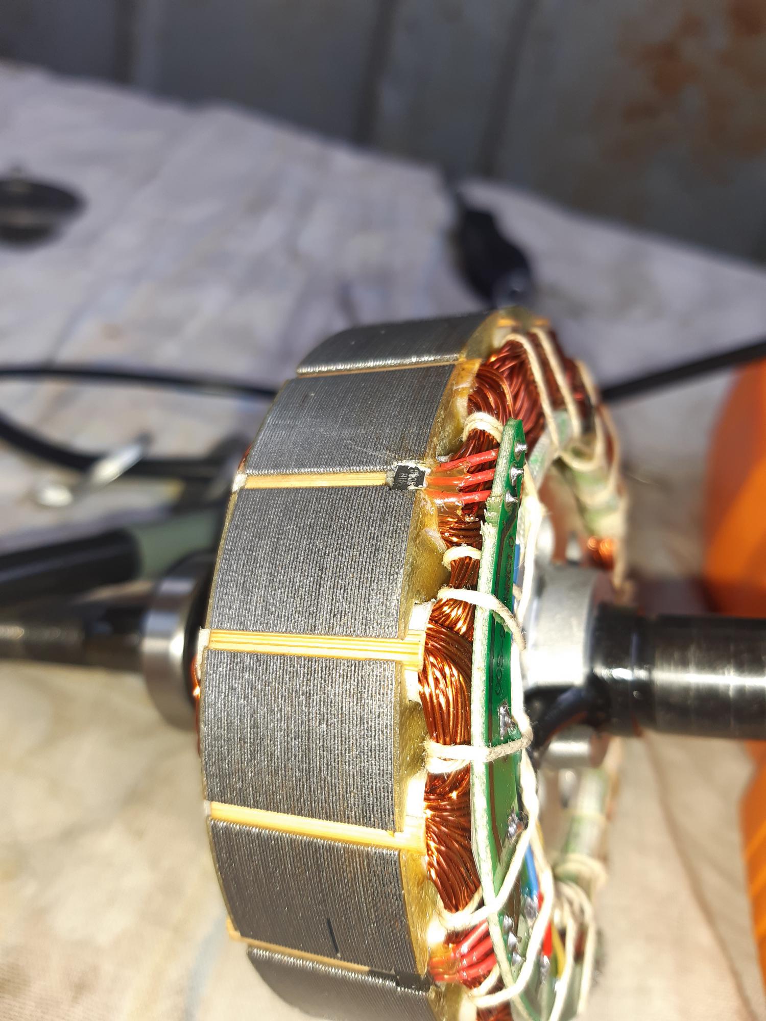

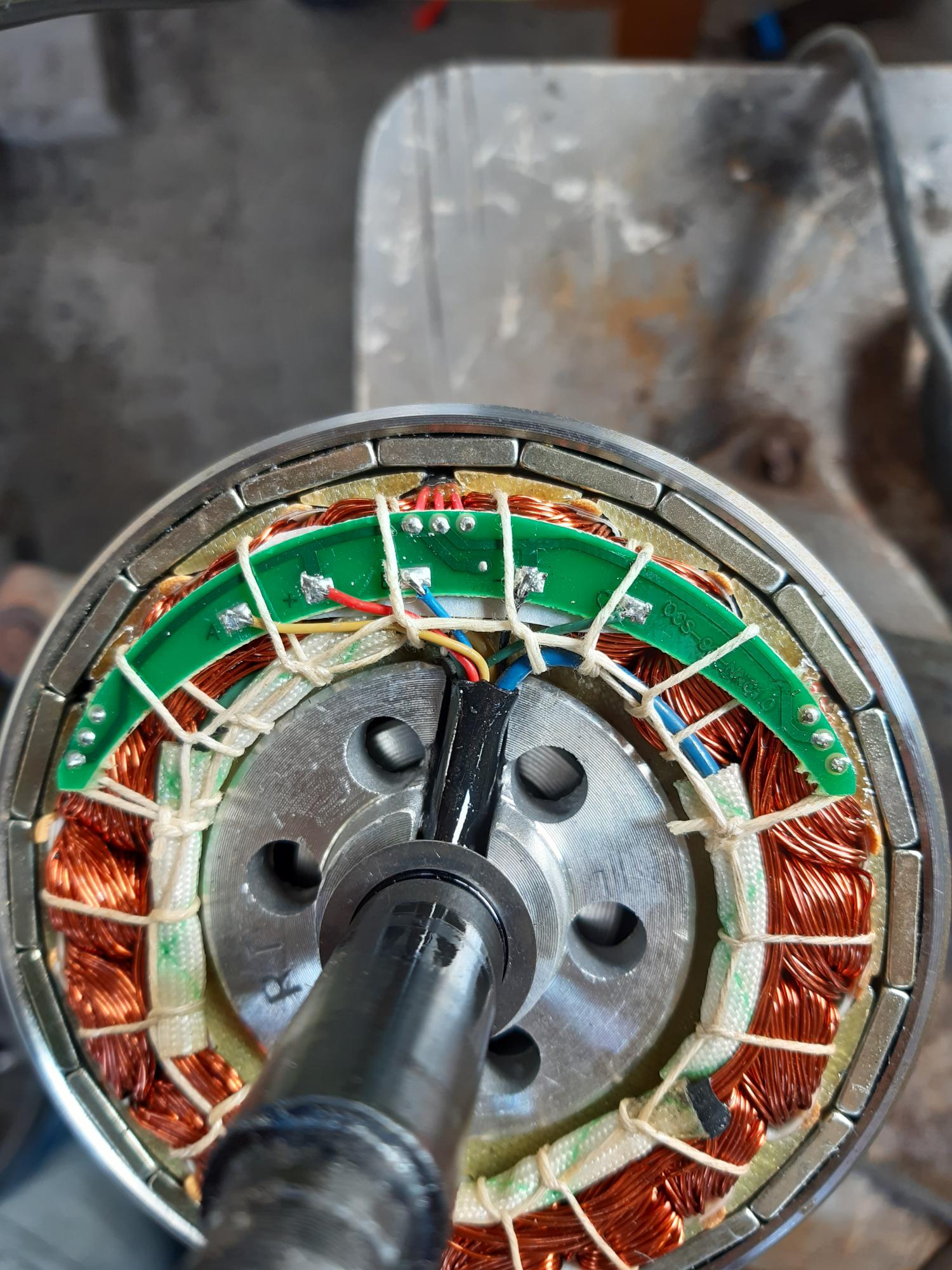

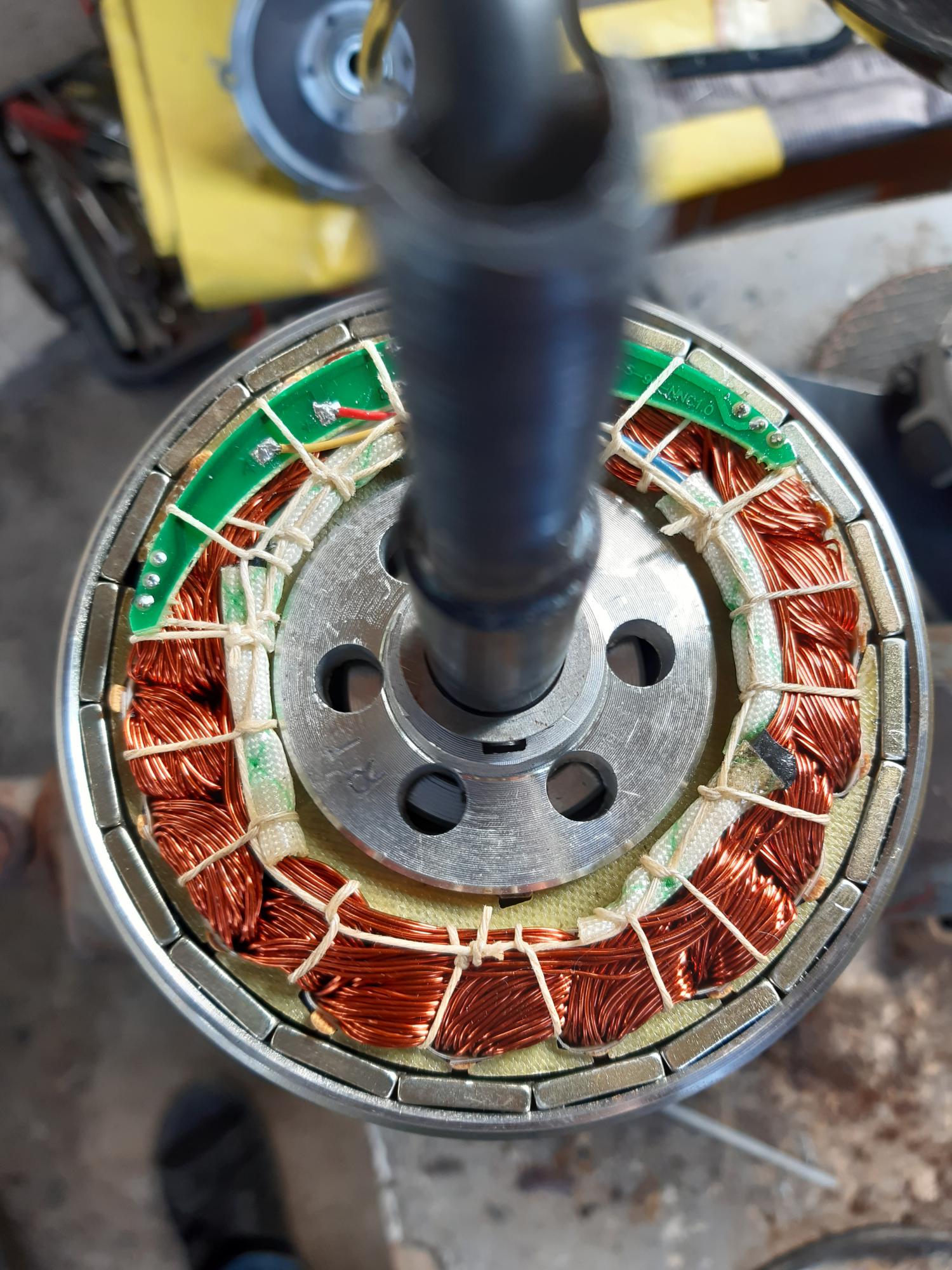

Холлы работают. Измерял мультиметром, по очереди между черным и сигнальными,  при вращении колеса меняется напряжение от 0.01 до 5в. Между красным и черным 5в.
Вел на столе, зажал газ на полную, и по очереди вытаскивал и вставлял провода с датчиков. В работе мотора это никак не проявлялось.
Но если поменять местами пару проводов с датчиков, то мотор рычит и не крутится.
На ходу менять не пробовал.
Так же снял крышку и попробовал без неё.
https://youtu.be/Y1r8-1BePIM
Полное видео

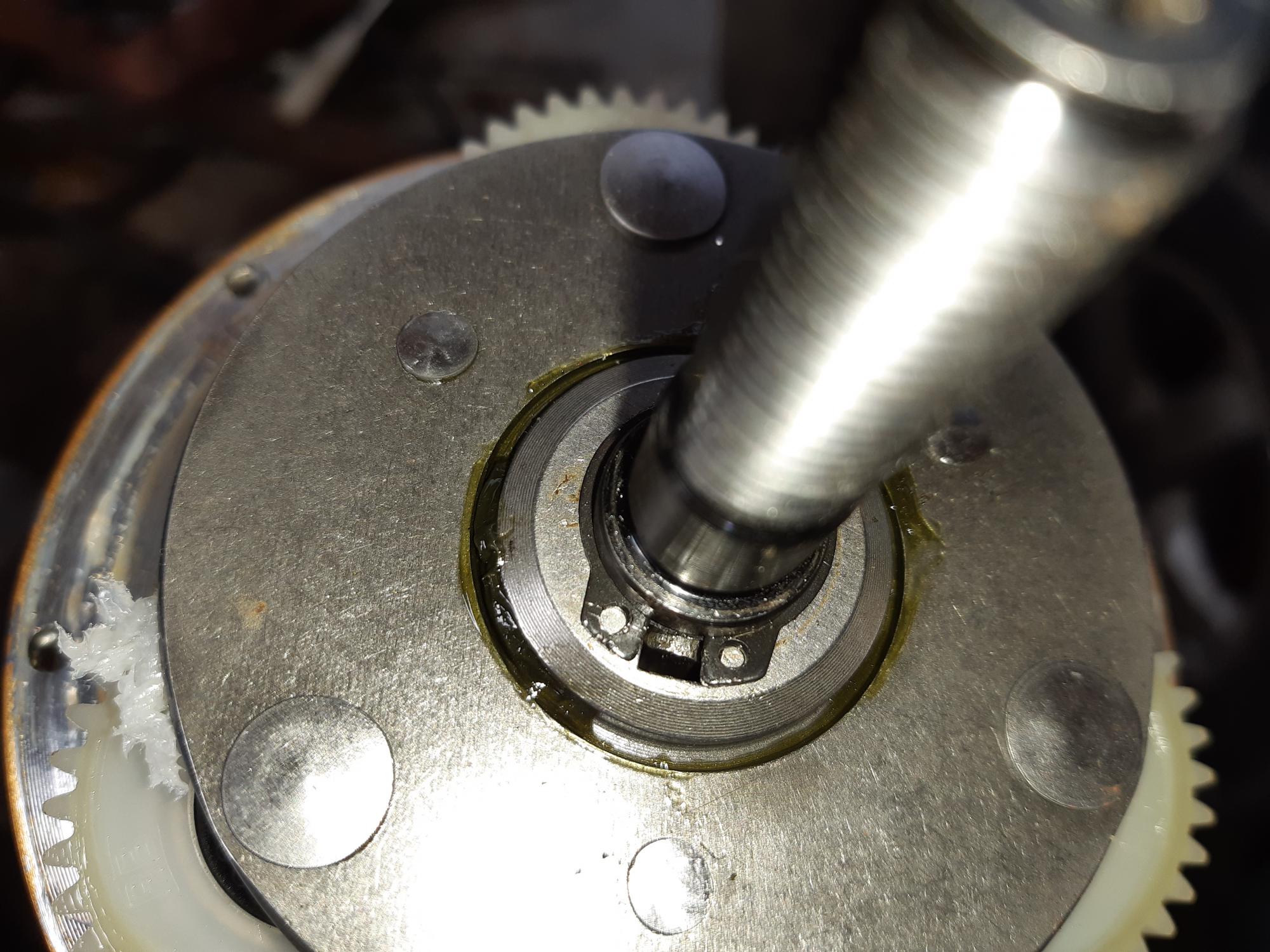

Снял трещетку, туговата на мой взгляд.

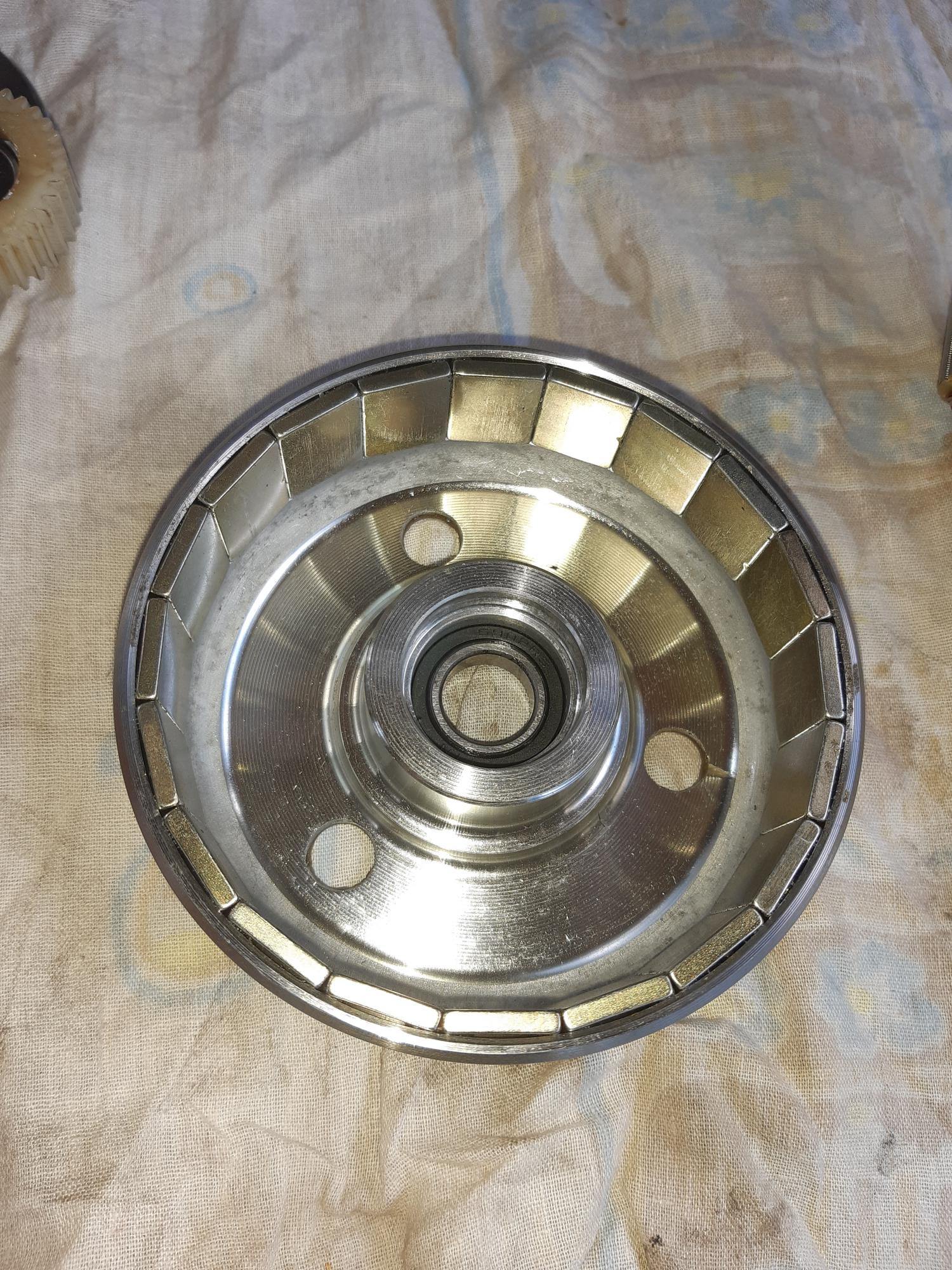

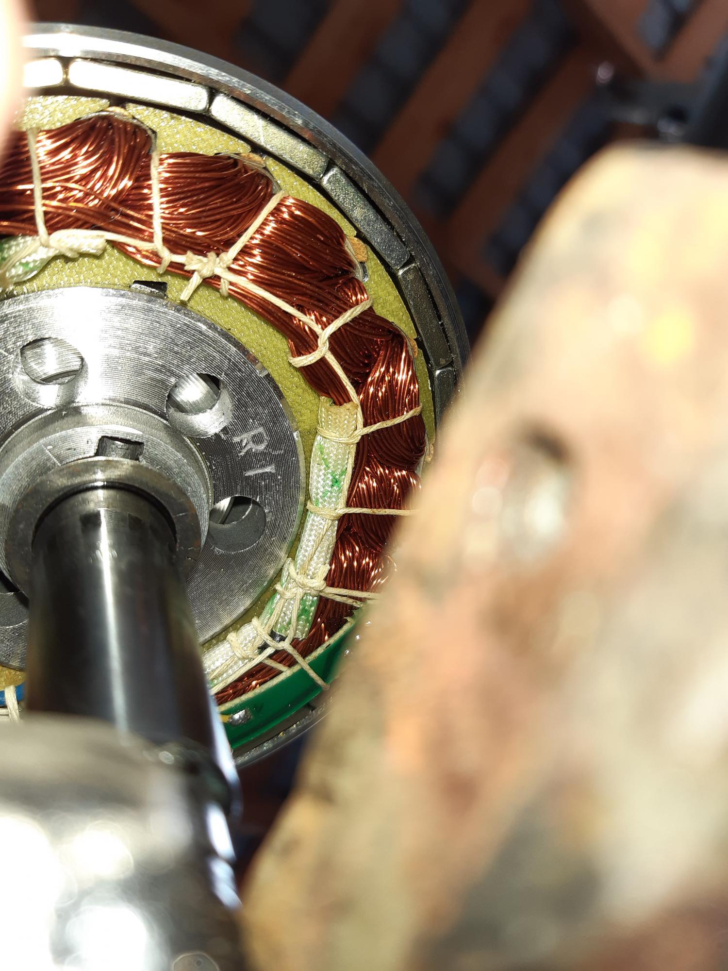

Шестерни целые. Магниты держатся крепко, в разные стороны шатал, нет никаких намеков на подвижки. Да и обломков со стружкой никакойв моторе нет.

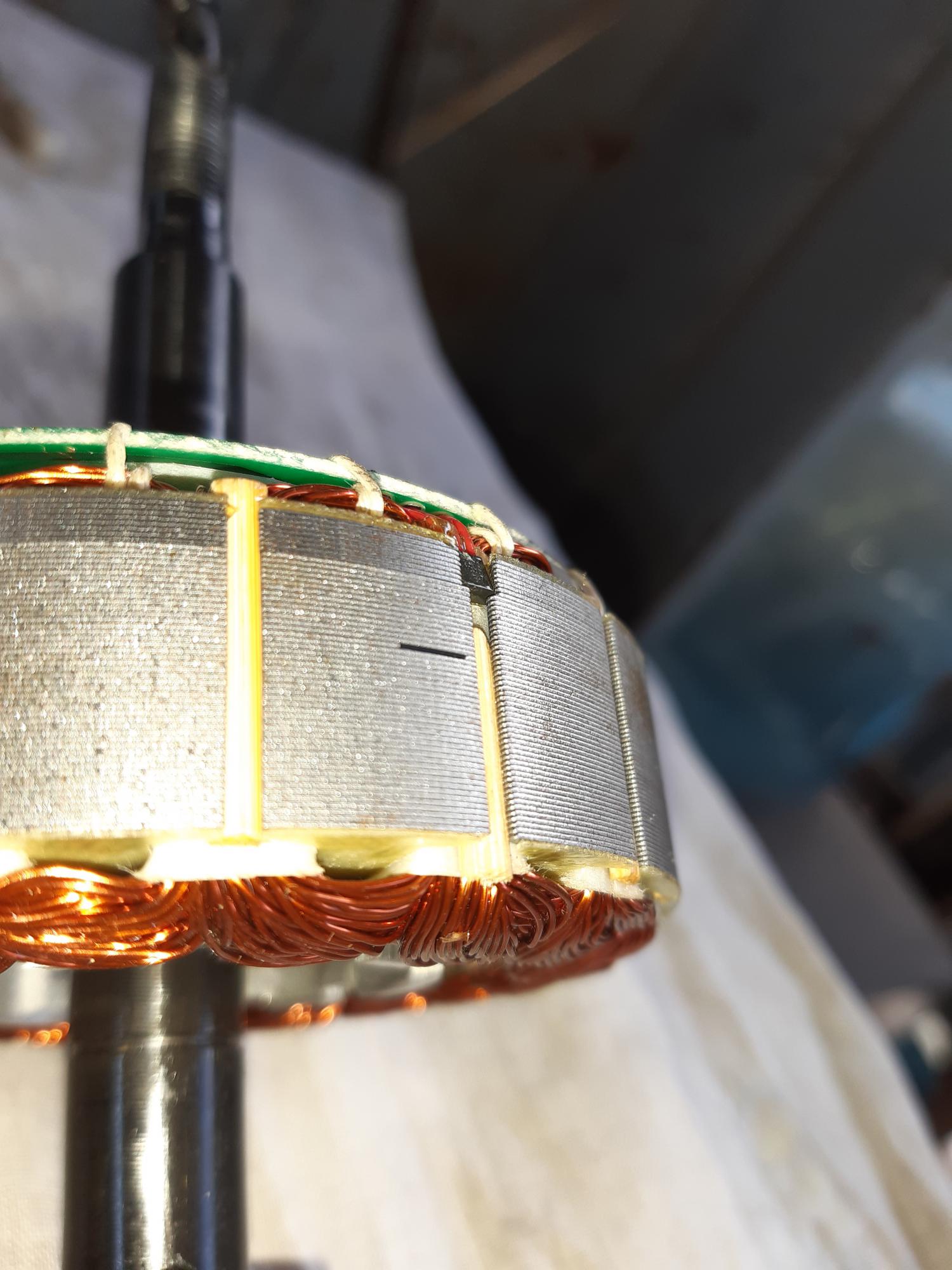

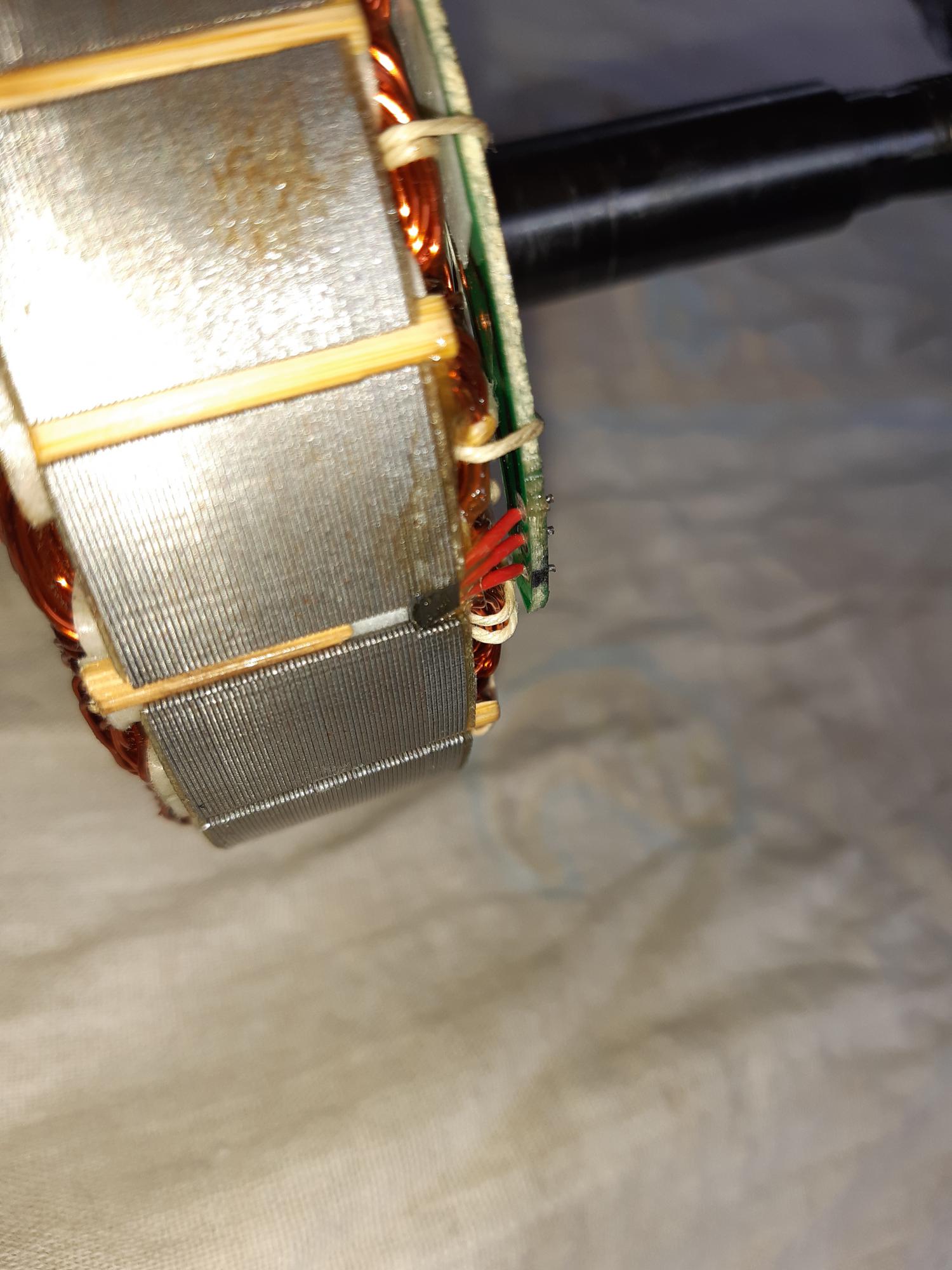

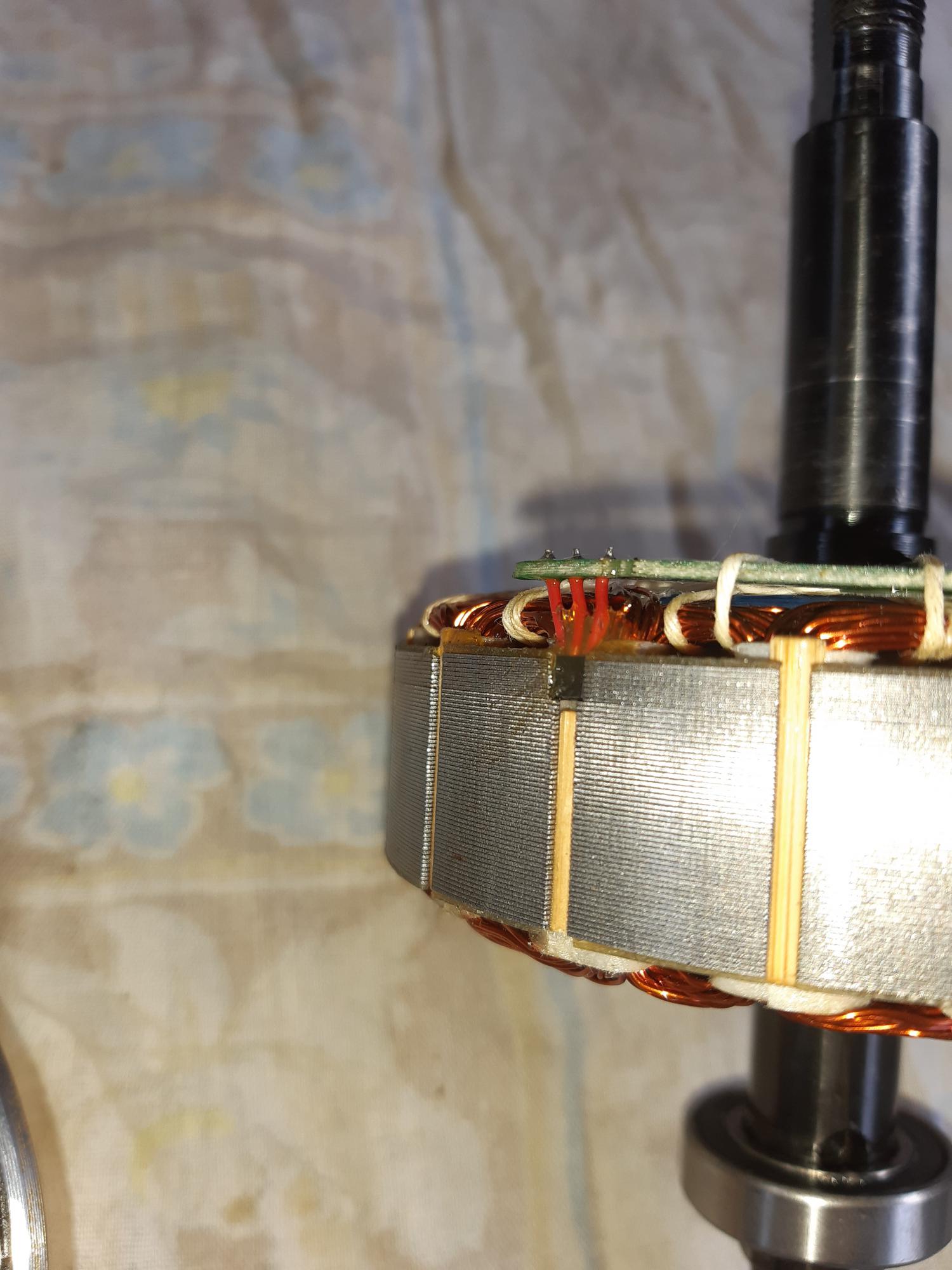

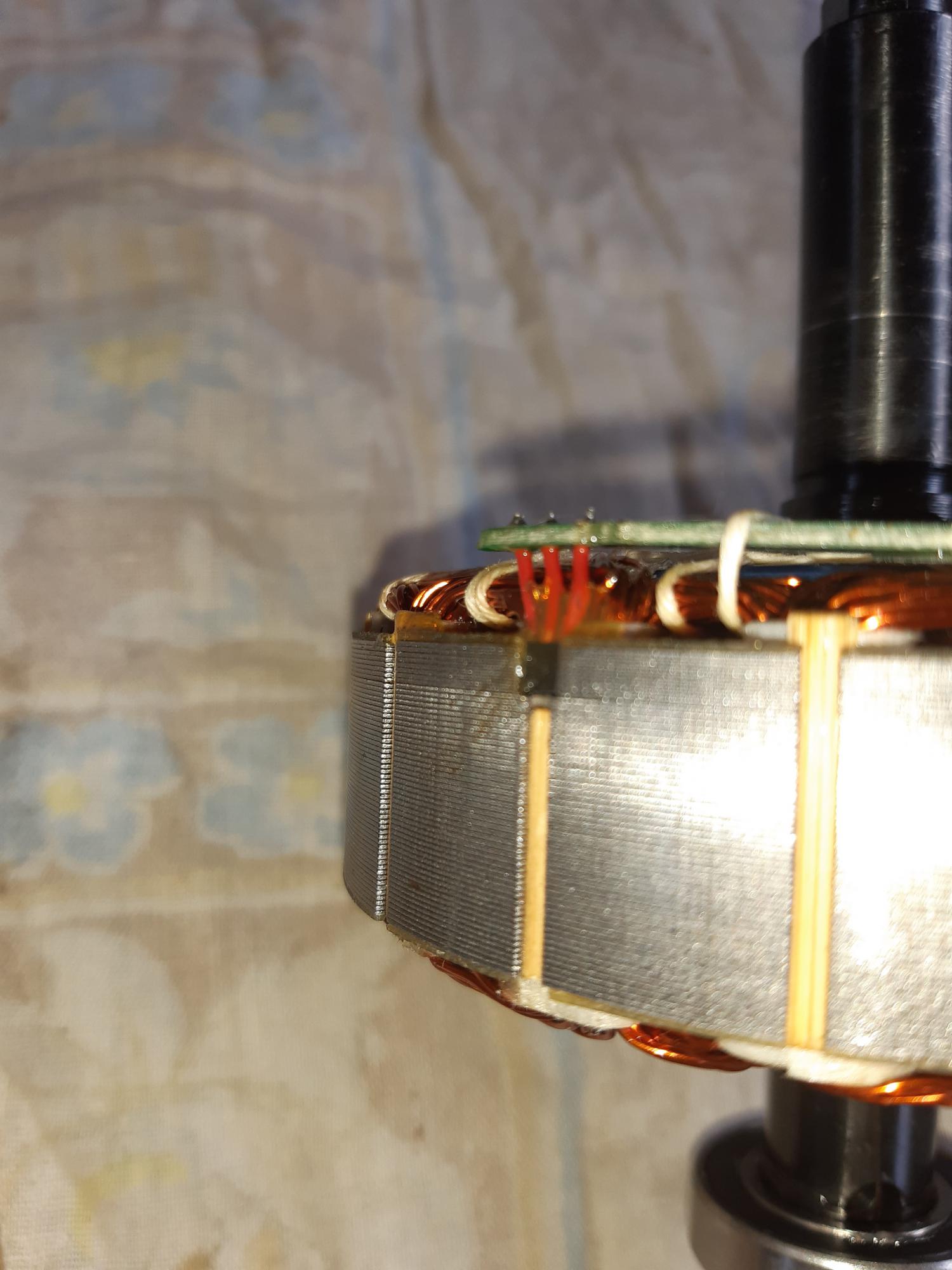

Холлы вклеены криво, может быть в этом причина?
Еще. Вспомнил. Когда впервые ставил колесо на велосипед выяснилось что нужно снять одну из шайб с оси со стороны провода. Фишку разобрал, все снял-одел как надо, установил колесо на вел. И только после собрал фишку. Провода, а это 3 фазных и 5 с датчиков между собой не один раз соприкасались и колесо могло при этом покручиваться.
Могло это как то повлиять? При условии что уровни у датчика 0-5 меняются и датчики вроде как исправны.

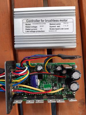

Что то мне подсказывает что это контроллер. Он игнорирует присутствие холлов для расчета фаз после начала вращения? O_O
Ничего иного на ум не приходит после этого

[user]darcheg[/user],  На холе не может быть 5 вольт.
Значит не исправный.Или даём нормальные цыфры,или не ждём нормальных советов.
а по видео скажу,обрыв питания холов.
наличие 5 вольт на холах- логическая 1 ,должно быть до 4,8
Обрыв минуса, плохой контакт,сам долго не мог разобраться ,то работало то нет.
