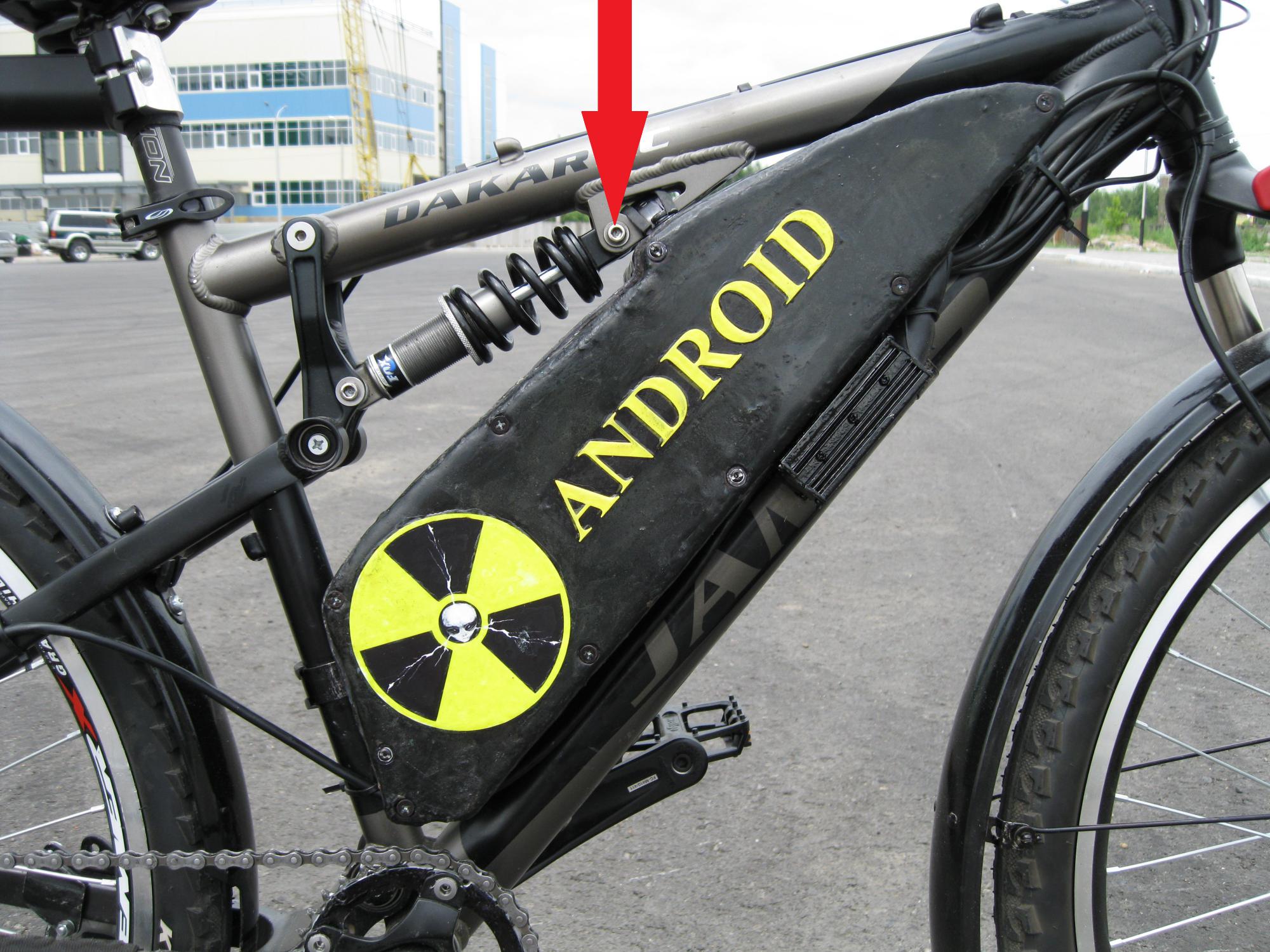

Агапит
Если говорить о потусторонних звуках, то у меня последние годы 1-2 раза в сезон появлялся странный и раздражающий скрип-хруст при движении по неровностям. Звук именно пластмассовый, а не металлический. Думал, короб треснул, его крепления к трубам ослабли или внутри что скрипит (он из стеклопластика). Всё перемазал, не помогало.  %-)
Потом, методом молекулярной психиатрии   :-D нашёл источник. Оказывается скрипело место крепления амморта к раме. Не хомута рядом, крепящего короб к трубе, на который сразу хочется подумать, а именно амморта! Смазал и стал спать спокойно.  :-)
Вот такая мистическая история  :hello:
