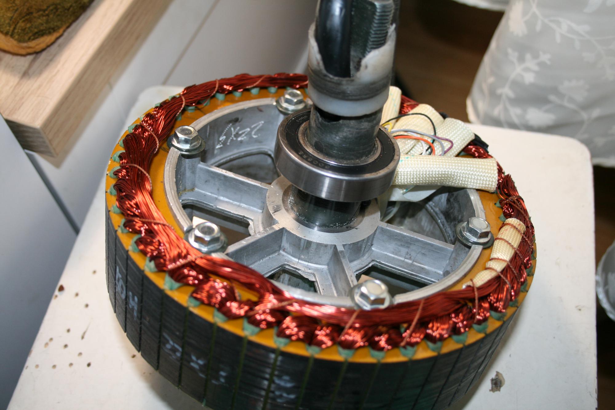

karlson041067
Уважаемые форумчане помогите разобраться.
https://yadi.sk/i/AjHf4OeVjlSaEQ - видео на яндекс диске. Звук при старте и рекуперации.
Стук/удар при разгоне и рекуперации. Пока движок холодный, не так отчётливо, а как нагреется, удар как молотком.
Движок разобрал- из за чего эти удары не понял.
Разобрал.... Вал сидит мёртво!!! То есть дело явно не в нём.
Магниты сидят крепко, небольшие коцки есть, но это не критично.
Посадочные под подшипники не разбиты
Небольшие потёртости на статоре
Люфт в подшипниках? На кривой морской глаз- небольшой.
И что в нём бьёт????
serg79
Цитата: karlson041067 от 07 Март 2020 в 23:43Разобрал.... Вал сидит мёртво!!! То есть дело явно не в нём
откуда тогда потертость на статоре под стопорным кольцом  на первом  фото ? а если внимательно  присмотреться  то  даже видно  зазор  между осью и статором  но возможно  это  такой ракурс . снять стопор   дело 3 минут   и осмотреть  визуально  .
newsky526
[user]karlson041067[/user],
На статоре,вообще не должно быть потёртостей
Проверь магнит(ы) ,который тоже потерт (на фото) ,возможно он отклеился и иногда выпрыгивает со своего места(приподнимается). Оттуда может быть и звук.

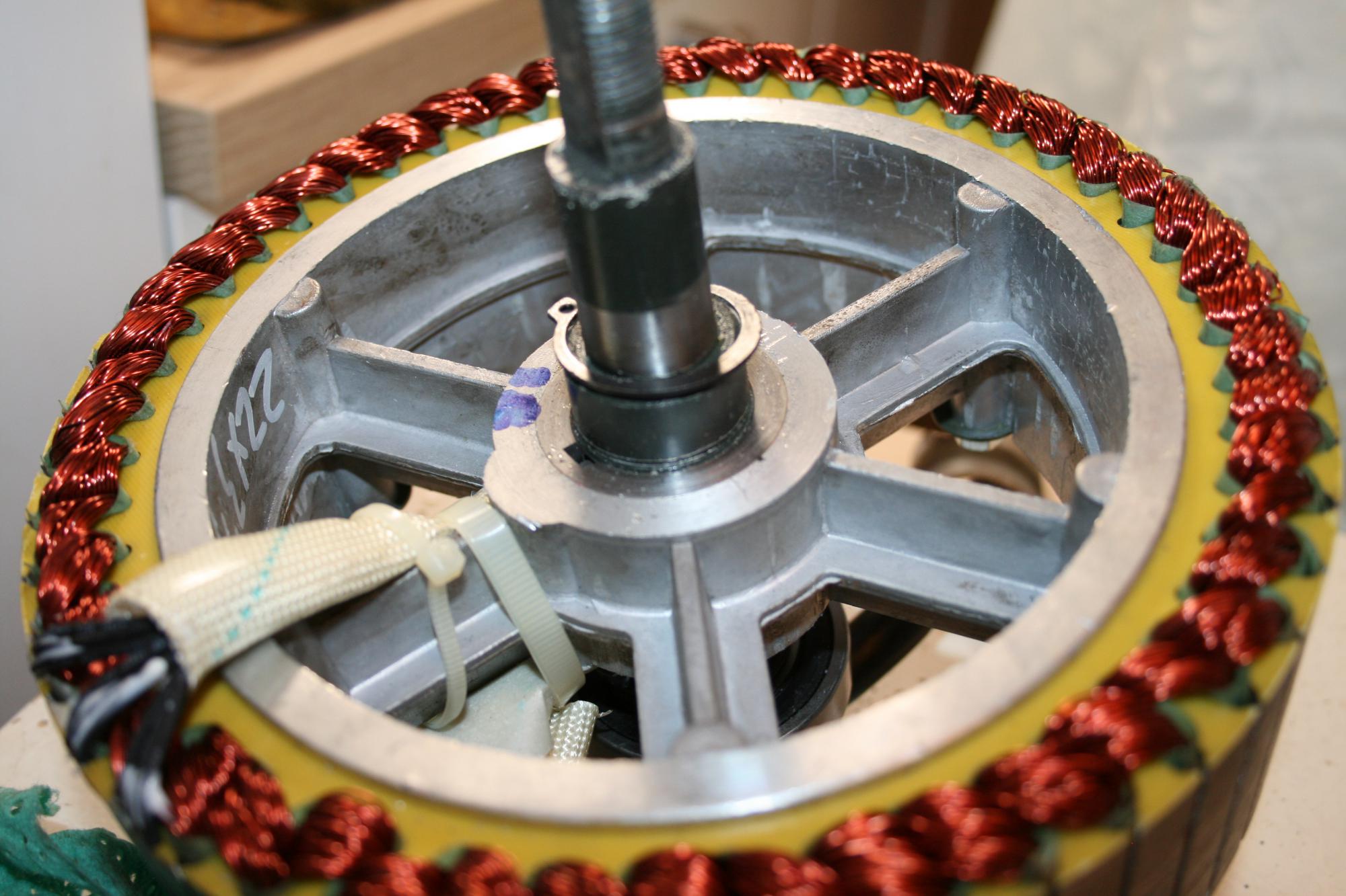

karlson041067
Цитата: serg79 от 08 Март 2020 в 09:18откуда тогда потертость на статоре под стопорным кольцом  на первом  фото ?
Это проточки на станке после отливки. Видно же, что они БОЛЬШЕ чем стопорное кольцо. С обратной стороны такая же, а стопора там нет.
Цитата: serg79 от 08 Март 2020 в 09:18снять стопор   дело 3 минут
Снял. Следов проворота оси нет.

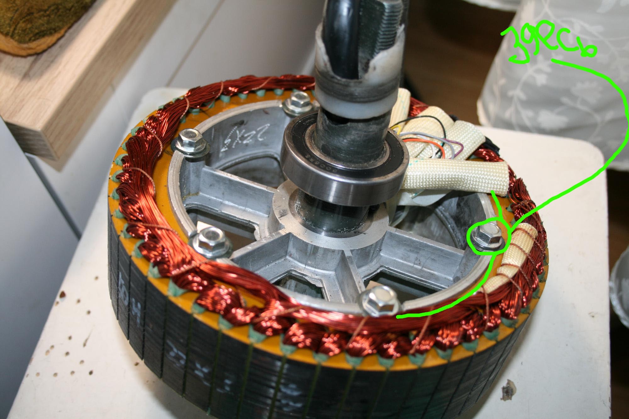

volodiaa
#478
Остается посадка статора на вал, ШПОНКА или само колесо  -  тот же вал но там где гайки на раму (фото дропов?)
может и провернуть!
Магниты тоже так не стучат, они стучат при нагрузке и резком старте и не разово, а трещат как бы (если колесо притормаживать рукой  то они начинают стучать) , а здесь вроде удар сразу при торможении или разгоне, а это похоже на крепление в дропах. именно в начале.
сейчас разглядел что у вас статор еще и на алюминиевом вале сидит и болты, может там двигается? железо по алюминию.
зажми вал в тиски и за статор покачай руками.

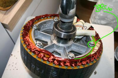

karlson041067
Цитата: volodiaa от 08 Март 2020 в 11:05зеленым на фото пометил, проверь! там может зазор есть (СДВИГ)
Нет сдвига или зазора.

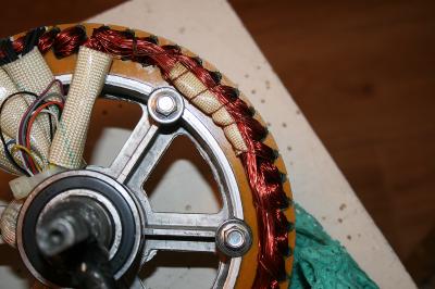

Другой ракурс, там где зелёным.

volodiaa
#482
ЦитироватьА может быть, чисто гипотетически, при старте/торможении идёт кратковременное смещение на люфтящем подшипнике, идёт удар, а при разгоне возникает эфект гироскопа, колесо встаёт ровно и не трёт, и так до торможения?
Отсюда и потёртости на статоре, отнюдь не равномерные?
Это можно проверить. при разгоне стук, затем пусть само остановится, затем опять разгон - стук есть? если нет то это точно сдвиг в месте болтов в алюминиевой пастели.
тоже самое можно проверить и рекуперацией, но разгонять надо плавно что бы стука не было.
учтите что может руками и не почувствуете, силы не хватит сдвинуть, метки маркером нанести и проверить их после одного удара.
Открути болт и глянь под него! может этого достаточно будет и увидишь потертость или зазор .
клеем секунда туда пролить  и затем проверить - стучит? клей цел? Если этим клеем по всему диаметру пройти , то этого хватит для удержания железа в алюминиевой постели.
