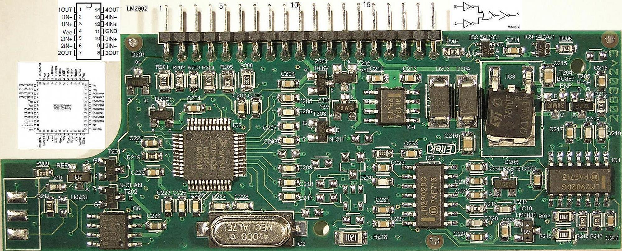

optima
Это с какой ревизии плата? покажите всю плату.
Вот так вроде должна плата выглядеть
Vlarim
Эта плата обратной связи, она никак в старте БП не участвует. В некоторых случаях даже если она неисправна блок все равно стартует.
В своих постах я писал именно про ту которая впаяна посередине (23 вывода).
По схеме при подаче 220В через полевик - 16,5 в(12 нога), на эту плату. Тут стоит линейный стабилизатор 5В запитывает Мегу и выходит на 8 ногу.
Поэтому в большинстве случаев, достаточно подать 5В (14-8) чтобы понять жив или....

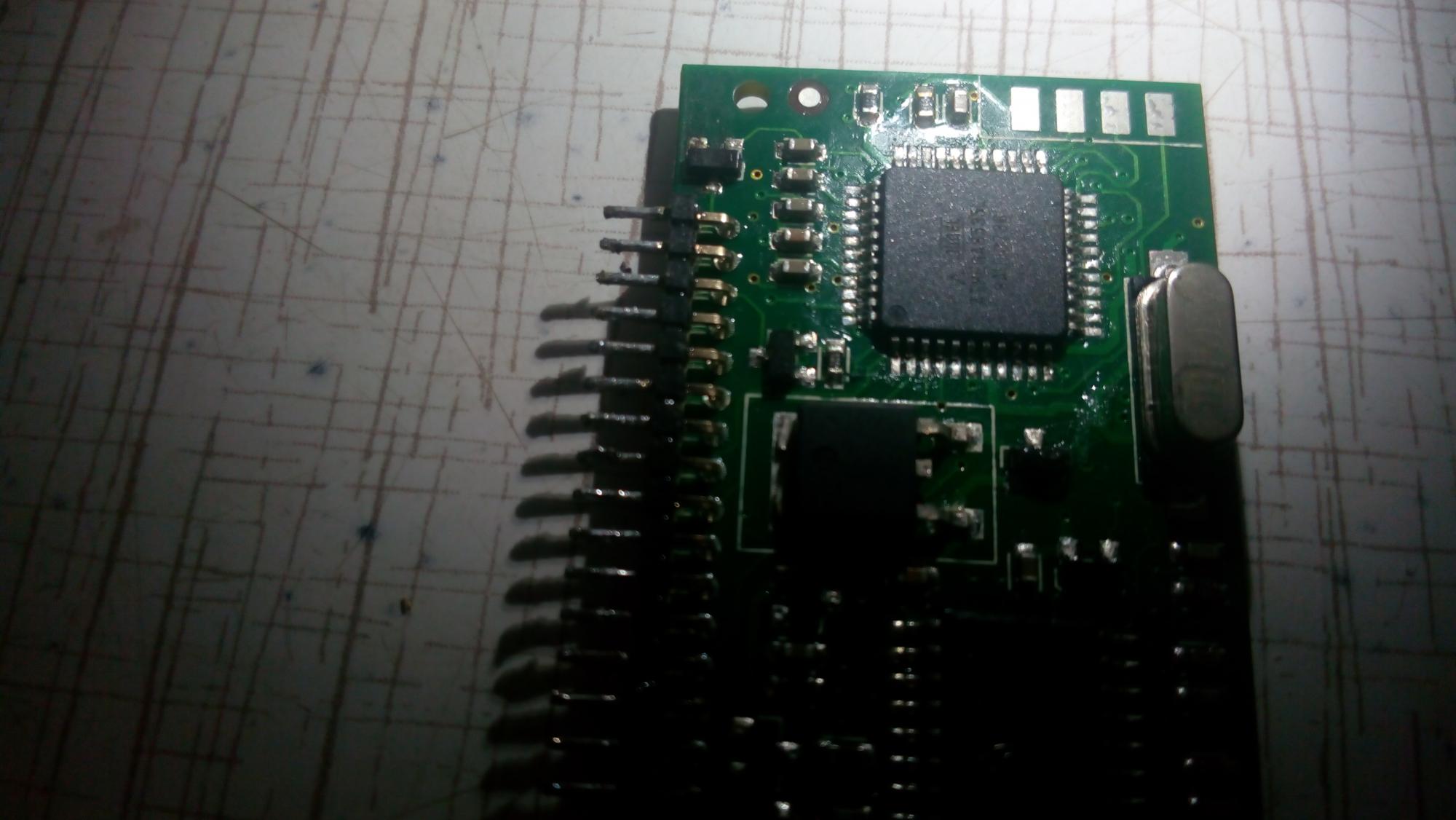

optima
До второй платы добираться не приходилось,  нет фото этой платы полностью со всеми элементами?

Vlarim
#244
Все правильно. Стартует именно плата (та которая посередине). Она смотрит за входным напряжением (отслеживает КЗ), делает индикацию на морде, управляет фанами и их контроллирует, щелкает реле для пуска, подает команду старта на ШИМ, отслеживает температуру, управляет ККМ. Но уже в первые миилисек после старта пытается получить обратную связь от платы (та которая сзади) и если нет, то либо останавливает (делая 3 попытки), либо не выходит на всю мощь (выдает минимальные 44в (скорее всего просто ШИМ не может меньше), и при нагрузке - заваливается и уходит в ошибку). Очень часто проблема в оптопарах (RX, TX, ОС). Скорее всего плата(та которая сзади) запитывается уже от выходного напряжения (не факт), т.е включается в работу когда блок стартанул.

optima
[user]Vlarim[/user],  Спасибо за фото! Но я бы не стал так уверенно утверждать что эта плата смотрит за всем! Даже по функционалу деталей на платах видно что многое контролирует именно палата ОС, которая к стати является не только платой обратной связи. В основном именно она и рулит всеми процессами. Лазя по паутине читал что по статистике поломки в основном связанны с неисправностью именно этой платы. А то что БП ведут себя по разному видимо связанно с разными сложившимися условиями при поломках.  Гадать конечно можно бесконечно по этому поводу,  но наличие эл. схемы многое бы расставило по своим местам.
Vlarim
Схемы, та которая гуляет на просторах интернета, как раз достаточно что-бы не гадать. Если ее посмотреть можно увидеть за что отвечает "средняя" плата. И никто не утверждал, что эта плата смотрит за всем. Я лишь перечислил, то за что она действительно отвечает (если я написал что то лишнее укажите, пожалуйста). А так можно заметить, я не указал: связь по CAN шине, мониторинг выходного напряжения, управление ШИМ(ОС), сохранение предустановленных настроек, контроль силы тока, связь со "средней" платой и возможно что то еще -это все приходиться на "заднюю" плату.
Уверен, что статистика в сети указывает, что поломки связаны именно с "задней" платой, но не нужно ее перекладывать на все поломки, есть же исключения... Я, например, не нашел ни одного случая "лечения" "молчунов" "задней" платой, если Вы находили, укажите, пожалуйста.

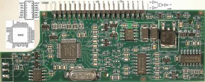

optima
Вот еще c просторов
Vlarim
#249
Блок схема все же нужна для общего понимания. На практике, блоки имеют немного другой вид.
Вот картинка как должен "мыргать"  блок если ему подать 5В на (8-14 на "средней" плате).
Синий щуп - подали питание +5V, Желтый щуп сидит на 11 выводе, соответствующий красной лампочке.
Т.е. если "мырга" нет, то можно утверждать, с вероятностью 99,999% что Мега мертва (Опять же если все напряжения в норме, бывает, например, КЗ на 74LVC1, симптомы те же, но нет 5В на выходе/8 ноге).
