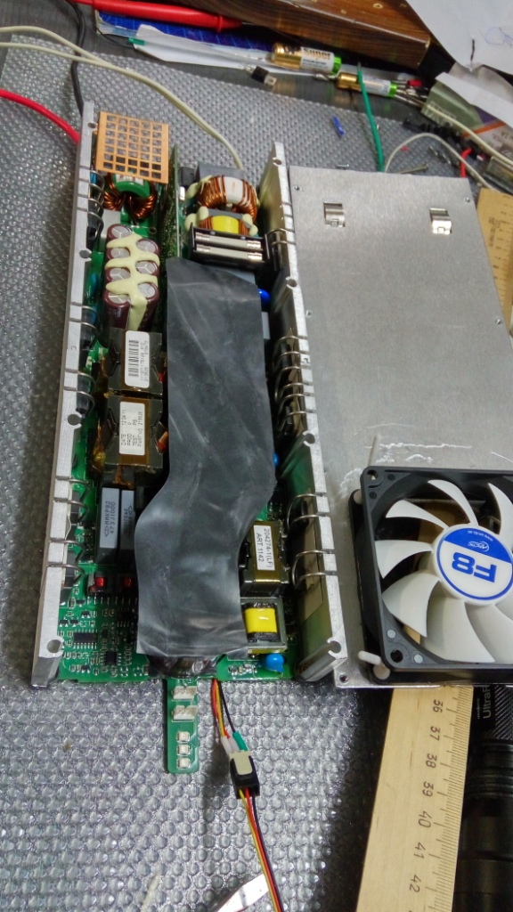

Ничего там особенного не делалось. Плата вообще не тронута.
Смущает то, что перестало щелкать реле при включении, хотя на электролите после моста есть 315В.

Да, родные пробовал ставить обратно.
Не помогло.
И с новым и с родными кулерами при включении раньше загорался один зеленый светодиод, при этом щелкало реле, затем запускались кулеры, и наконец еще раз щелкало реле и БП выходил на рабочий режим.
Сейчас ни одного из этих признаков нет.

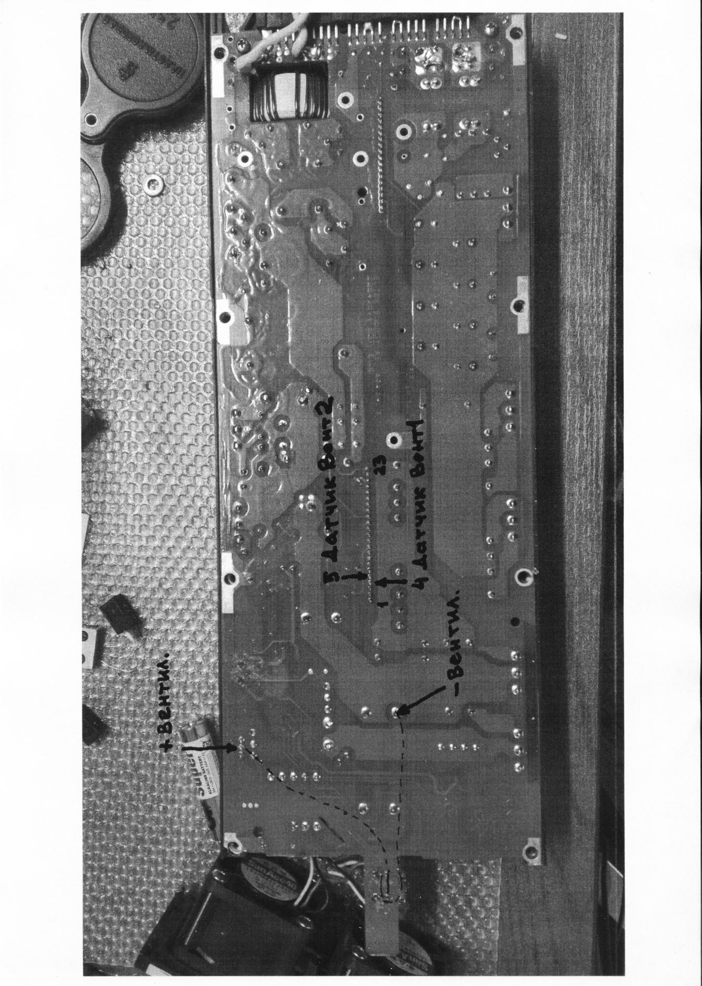

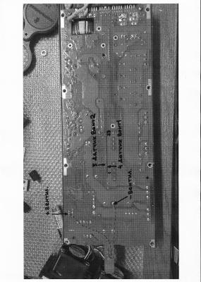

Один кулер подключал в точки, которые нашел на плате. Питание двух кулеров запараллелено, а вот датчики вращения отдельные. Для подключения одного кулера входы датчиков вращения соединил вместе.
Вот фото платы с указанными точками подключения.
ser_mih

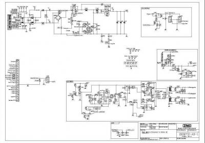

Эта схема - первая часть из двух, а самое интересное как раз на второй, которой я пока не встречал.
А импульсник как раз и питает куллера, драйвера(что видно на первой части схемы) и плату второго контроллера.
Поэтому, собственно, ничего у вас и не работает.
Amir
А этой первой более хорошего качества у Вас нет?
Та что у меня очень плохо читается.

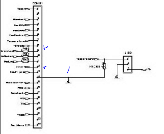

Не знаете ли в какой последовательности идет проверка и где какие сигналы смотреть на выводах платки с процессором?
Vlarim
Если не мыргают, 99,9999999999999999%, что проц мертв.
надо померить напряжение между 12-14(считать от головы)
должно быть около 16в
и между 14-8 -> 5в (но скорее их не будет, они появляются после мыргов)

можно еще попрбовать ему подкинуть 5в на эти 8-14 ноги (естествено обесточив блок, не под напряжением), например с usb, должен раз мыргнуть. есле не мыргнет - 3,14зда менять процессор.

Между 12 и 14 есть 16,5В, между 14 и 8 есть 4,95В.
Что бы еще посмотреть?
Vlarim
#233
Должен тогда подать хоть какие то признаки жизни. Что то не правильно. Попробуйте на обесточенном подать 5 в на 8(+) и 14(-) должен один раз мыргнуть.
